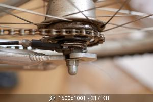

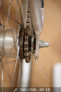

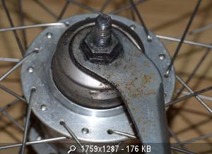

Товарищи :) нужен мозговой штурм для решения проблемы
Имеется планетарка Shimano nexus 7
переключатель отстроен
Изображение (на 4й скорости точно попадают риски)
Суть проблемы
Если переключиться на самую высокую 7ю скорость
и усиленно давить педальки
отвод под трос планетарки (на фото его прекрасно видно)на задней втулке начинает вращаться и тянет за собой трос :( вплодь до полного оборота и накручивания троса с рубашкой на наружную шайбу на втуке ближе к крепежу рамы...
как фиксить? в чем проблема данной ситуации?
руки растут из нормального места :)
заранее благодаре всем за помощь) :AZ)
А фиксирующие ось в дропаутах, разноцветные шайбы установлены?\
http://www.velobig.ru/Foto/InerZakaz/Parts/Washer.jpg
И не СРАМ это, кажется, а как в названии темы - Щимана старенькая...

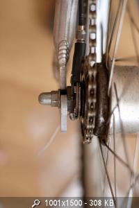

BOOTSMANN писал(а):
:) исправил ошибку , конечно шимана :)

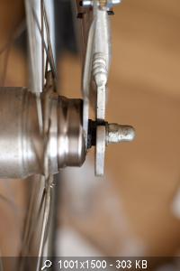

по поводу шайбы не уверен, вел я брал в собранном состоянии и сходу такая борода была
приехал домой подкрутил гайки рубашку подровнял перенастроил все,
но потом на втором тестовом заезде ничего не поменялось :(
добавил фото может по ним что то станет понятнее :(

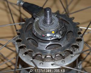

Так выдерни колесо из дропов, и сбрось гайки/шайбы - станет СОВСЕМ понятно...
Эти пластиковые шайбы определяют и ФИКСИРУЮТ положение оси ОТНОСИТЕЛЬНО рамы (на оси есть "лыски")...
Красно-бело-зеленых ТОЧНО на фотках не видно... Если только ЧЕРНЫЕ стоят... (имхо - нет там НИКАКИХ)
Боцман, а ЧЕРНЫЕ бывают?

выдернул судя по всему :( шайбы таки такой нет или есть но она выглядит не совсем так как должна

cka3o4nuk писал(а):
шайбы таки такой нет или есть но она выглядит не совсем...
"Были демоны.... Но они - самоликвидировались...." (с)
Имхо - пути решения:
Заморочиться поиском ФИРМЕННЫХ (надо ЧЕТКО знать КАКИХ ИМЕННО).
Самопальные "сколхозить" (опять же - угол лысок ИМЕННО твой).
Очень СИЛЬНО зафиксировать ось в НУЖНОМ положении... (чревато срывом резьбы)
Исключить СИЛОВОЕ педалирование...
Выбор вроде как есть....

ANDYBAZ

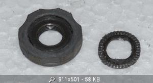

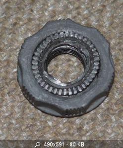

я прошу прощения но то что фото по центру со слизанными лысками это именно такая шайба и есть? только убитая?

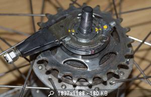

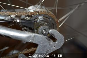

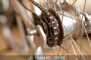

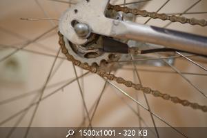

На последнем фото: не очень ясно, как зафиксирован упор для боудена(рубашки) на "оси". Т.е вся эта выштампованная пластина, которая наматывается на ось на 7й передаче (кстати, в какую сторону наматывается?), похоже, не закреплена - должна вроде быть еще деталька.
Ну и да, надо обязательно ставить стопорные шайбы, думаю 7R подойдут.
Черная идет в паре с серой (№7), как раз для косых дропаутов. И не пластиковые они, а стальные, крашеные только...
У меня на АИСТе с Шимано 8 именно такие. Смотрите ссылку в моем предыдущем посте.
Я слесарь по профессии, поэтому авторитетно заявляю, что сколхозить такие при помощи сверла, натфилей и сварки - как два пальца обасфальт, чего и ТС желаю... :oops: :da:

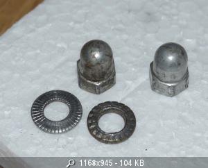

Дополнительная разборка быстро просянила кто труп :(
только где искать ему замену?
наружные стопорные тоже менять нужно полюбому похоже

cka3o4nuk писал(а):
Дополнительная разборка быстро просянила кто труп только где искать ему замену?наружные стопорные тоже менять нужно полюбому похоже
Наружные не родные, а родные с отверстием, позволяющем оси входить а него без пероворота, и с "хвостиком", который проваливается в дропаут и не дает шайбе с осью проворачиваться во время педелирования.
Еще раз напомню: в моем комментарии по этой теме от 22.02.2013 11:02 есть ссылка на фото с портретом этих самых шайб.

а как точно определить размер? и какой нужен левый или правы?
http://www.ebay.ca/itm/Shimano-Alfine-N ... _741wt_964
:) с вполне адекватной ценой выходит
а те что под гайками(на концах осей за рамой уже) шайбы я так думаю тоже нужно заменить.

cka3o4nuk писал(а):
спасибо догнал а как точно определить размер? и какой нужен левый или правы?
Нужны и левая, и правая.
№7, черного и серого цветов.
Чем тратиться на это говно и на его пересылку, ждать до начала лета, лучше найти место, где это можно за пол-дня на тисках сделать.
Уж в Николаеве-то такое место трудно найти?

Если бы был чертеж то без проблем решилось бы)
а какой толк такую ставить со второй стороны? у меня там ось обычная с резьбой
