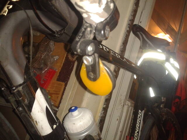

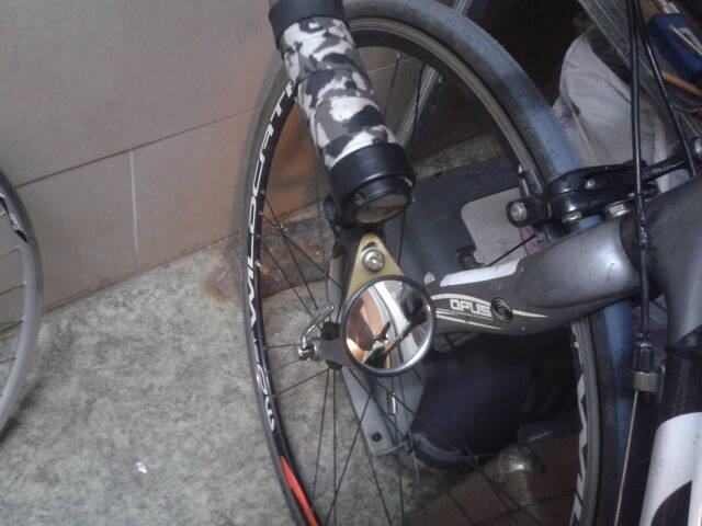

Спасибо большое, за идею!!!
Реализовал )))
СообщениеДобавлено: 20.08.2017 21:30
Сообщения: 2031
Изображения: 39
Зарегистрирован:18.05.2012
особо не заморачиваясь, вот так!
2017-08-20 21.25.55.jpg [ 131.15 КБ | Просмотров: 4474 ]
2017-08-20 21.27.11.jpg [ 137.81 КБ | Просмотров: 4474 ]

Добавлю, если позволите...
С наступлением холодов, двойной скотч и даже Поксипол - отвалились!
Пришлось прикручивать зеркальце на шуруп.
Разогреваем зеркало в пластиковой рамке в кипятке, и пластиковая рамка легко снимается.
Установив шуруп (с плоской шляпкой), опять разогреваем в кипятке пластик и вставляем зеркальце.
