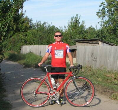

Классика - 36 спиц высокие борта Изображение катят отлично , но обода побитые были зарание , думал вытяну хрен там, поэтому самое ценное в них теперь втулки. Была еще одна пара Изображение, в ней я тож один обод угробил и заменил пары больше нет катят тоже волшебно. чем жестче спица тем стремительней колесо.

Так это даже на уровень начальных вилсетов типа Shimano WH-R500, Mavic Aksium не тянет, я думал вы расскажете как "собрать реально гоночное", научились "количество спиц сводить к максимально возможному минимуму "
Как для крокодила, туринга - неплохое колесо.
Как для гонок, где средняя обычно выше 40 км/ч - плохое, в пелотоне не усидите.
