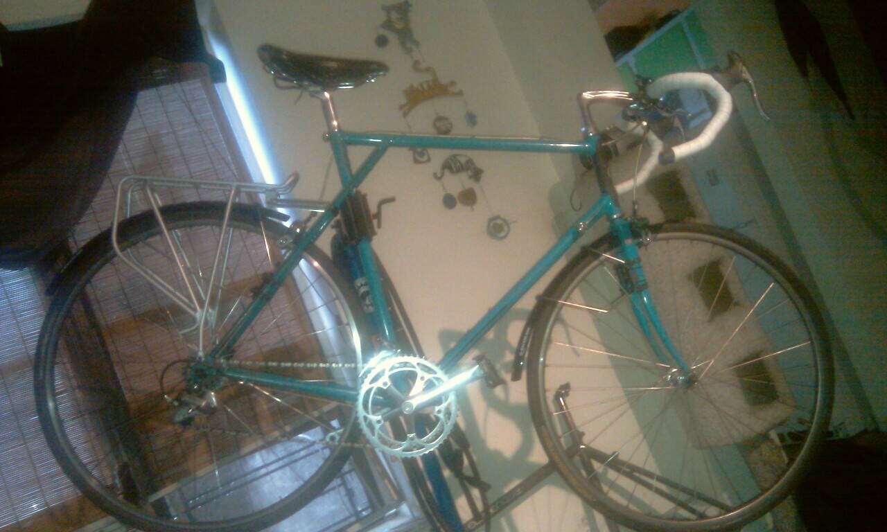

пытаюсь вычислить макс. размер фотки
IMAG0193.jpg [ 211.71 КБ | Просмотров: 2693 ]
 Заголовок сообщения: Re: Шоссер "на все случаи".
СообщениеДобавлено: 29.10.2011 19:35
Сообщения: 2415
Город: brooklyn
Зарегистрирован:07.01.2011
это мой Shogun хеленик сейчас буду отдельную тему о нем делать
