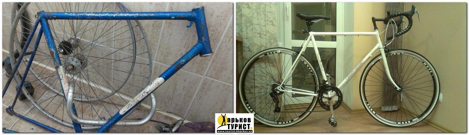

ИМХО, передача очень и очень большая. На 52-16 ездят под 40, с правильным каденсом от 90 до 100, +-.
Вилка белая не смотрится. Белая обмотка - ок. А вилка - нет (повод для качественного перекраса :wink: ).
Если он заточен для езды в городе, то по-моему передачи ему как раз были бы очень кстати.
Если есть деньги, то купи (на "ты" - ок?) лежак и манетки в торцы лежака (Дуру или Ультегру). Спереди звезду можно оставить одну (50-52Т), а сзади 9 или 10 звезд 13-25(27). Покрышки зря поменяли на широкие, лучше было бы поставить Конти Гран При, стоят недорого.
А чем обусловлен выбор такого странного седла? Конечно понимаю что антропометрия у всех разная, но все же.
Не думаю что Физик или Спеш были бы хуже, если не наоборот.

Необычный вел получился, согласен, но я и хотел необычный вел, такого точно ни у кого нет и езда на нём безумно удобна. Качественная перекраска нужна всему велу, но это скорее всего через сезон и мне, белая вилка, нравится, а лежак здесь не в тему. Пока он сингл, с 52-16 стартует и тянет легко, скоростью доволен, вес сейчас 8.6кг. Покрышки широкие поставил для большего комфорта, переклюки пока ставить пока не планирую, шоссер мне не нужен, есть найнер, а сингл для езды по городу.
Седло от Спеша пробовал - очень жёсткое, а ISM Adamo в меру мягкое и анатомически правильное, тем более, что на седле этой марки я откатал уже сезон и на другую, теперь не пересяду.

Цепь не той стороной установлена.
Про седла.
То есть выходит что все седла окромя ISM анатомически НЕправильные?

Serge_Spyder писал(а):
А как правильно?
Легко гуглится. Развернуть, направить в другую сторону.

если не знаете, то лучше ничего не писать ибо установленное передаточное на данный момент вредно для здоровья.

Я уже ранее писал, что в горы на нём лазить не планирую и при расчёте маршрута, например до работы, учитываю перепад высот и пока со всеми ними справляюсь без проблем. А вот обратно наоборот, выбираю максимально быстрый маршрут, чтобы как следует воткнуть и получить максимальное удовольствие. Про каденс и нагрузку на колени, я в курсе, но тут нужно учитывать кроме прочего ещё и вес велосипеда. И повторюсь, у меня сингл-спид, а не фикс, где бешенная нагрузка при старте и торможении.

Как вес велосипеда связан с каденсом?
Сингл и фикс недалеко друг от друга ушли (у меня был и тот и этот, если важно).
А оптимальный каденс одинаков для всех (+-).
Например, двигаясь со скоростью 25 км/ч каденс будет 60 об/мин. Это мало.
Даже со звездой 46 уже были бы более приемлемые 70 об/мин.
Ежели Вас здоровье волнует мало, то скорость от 52 звезды пострадает - 100%. Не все так очевидно, как кажется ("поставь звезду больше - поедешь быстрее").
