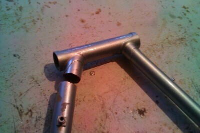

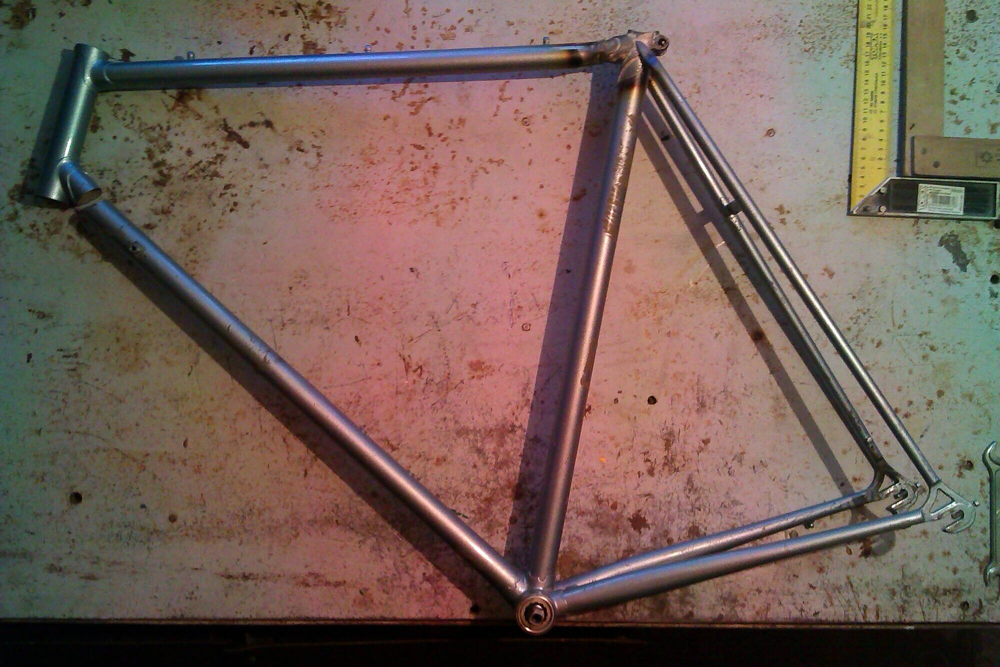

Есть у меня две рамы, velosuper с треснувшим рулевым стаканом и немецкий kotter с треснувшей нижней трубой и погнутой верхней трубой возле подседельного узла, обе они примерно 58й ростовки.

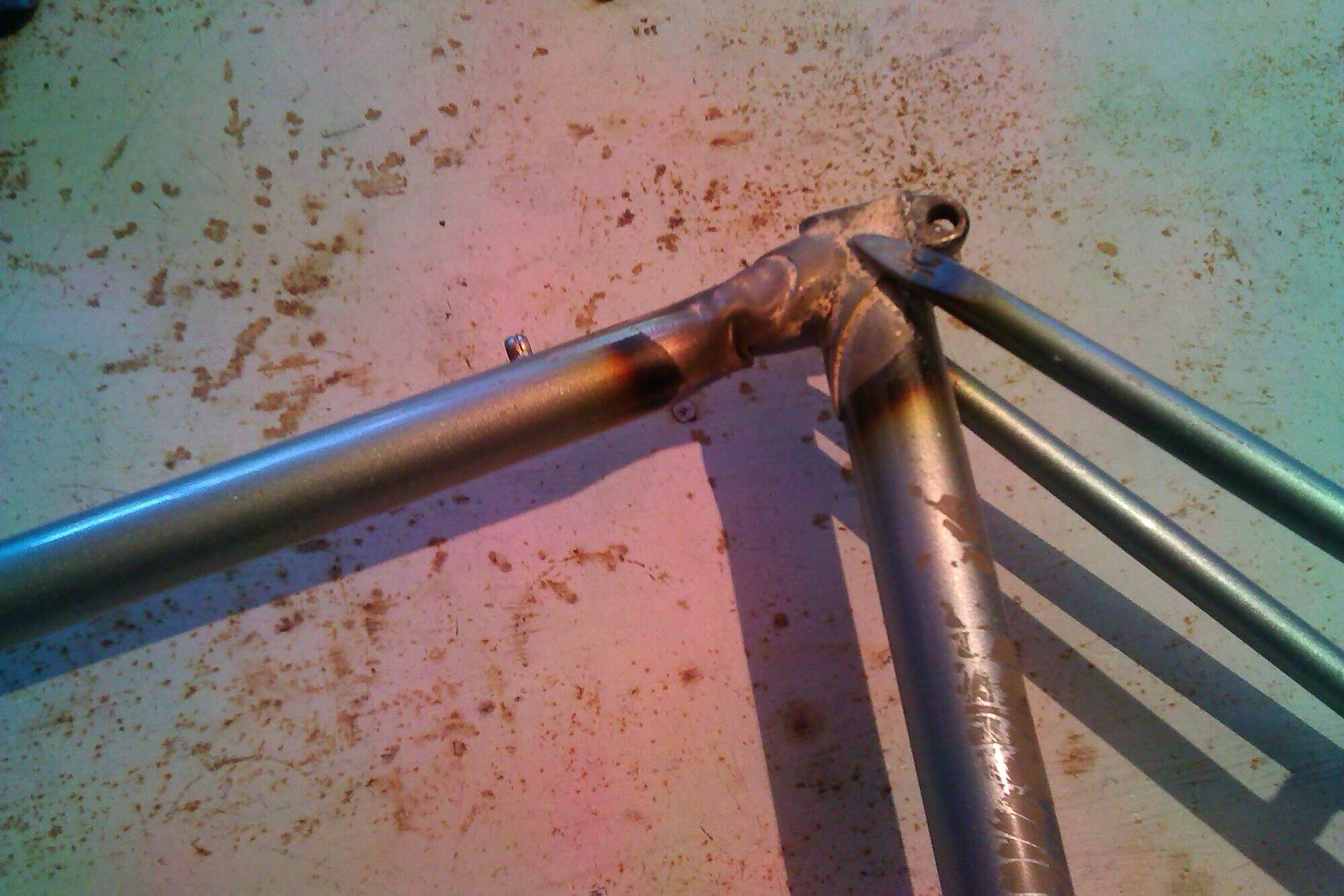

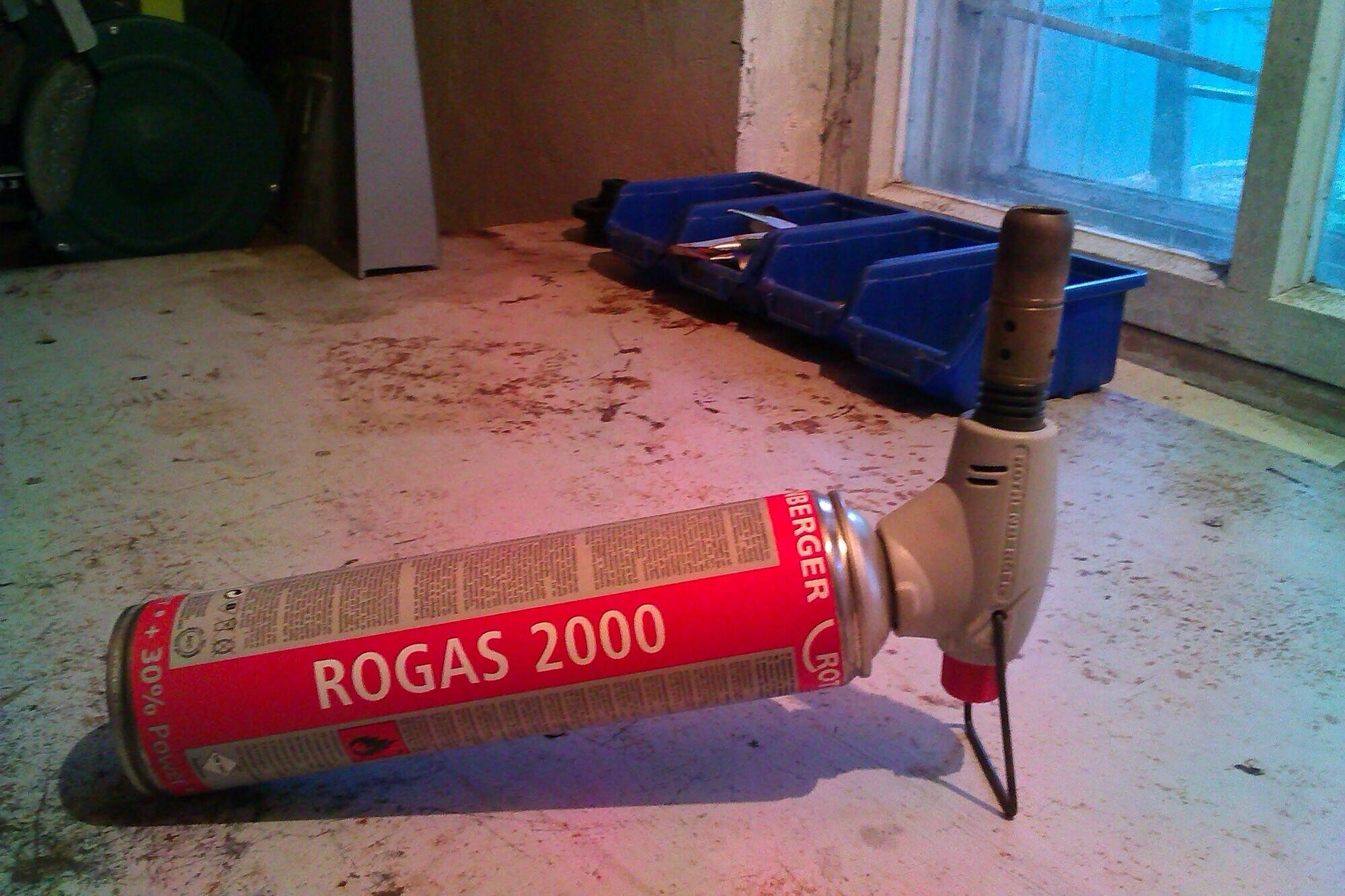

Возможно ли из них сложить одну раму. Пробовал отпаять верхнюю трубу от подседельного узла, но ничего не получилось, грел ротенбергеровской горелкой, у нее рабочая температура 800С.
Можно ли разобрать раму не обрезая трубы ?
kotter

место где грел
IMAG0439.jpg [ 895.33 КБ | Просмотров: 1112 ]
Rothenberger Rogas 2000
IMAG0435.jpg [ 995.38 КБ | Просмотров: 1112 ]

VELOSUPER

Этим дихлофосным балончиком только порося палить,там припой после 1200 тока шкварчать начинает,что ли,и вообще,такое на коленке не делают это не водопровод,станину нада,серьезный аппарат,припой правельный,развалится на ходу,будет больно и обидно,но поздно :)

Сергей Петренко! Идете: http://ru.garbaruk.com/remont, http://ru.garbaruk.com/kontakty. Звоните: 097 941-3654, 095 112-6719. Договариваетесь. Отремонтировать можно раму из любого материала.
Везете в Киев (думаю, вы знаете, что это рядом). Ждете пару дней. Забираете.
