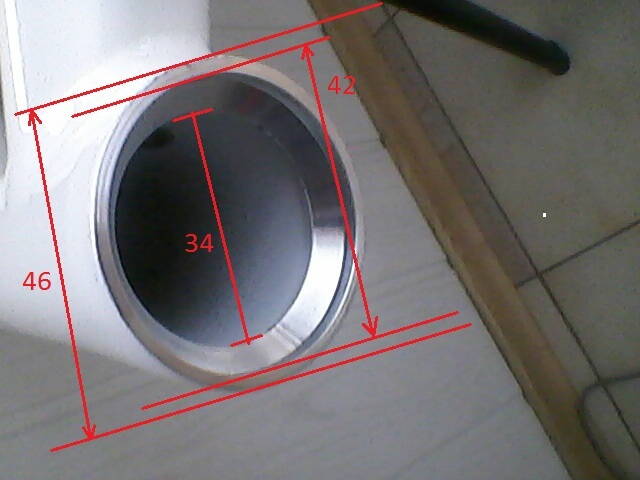

подскажите какая нужна рулевая сюда.
внешний радиус 46 мм.
мое прежполоение что такая http://www.chainreactioncycles.com/Mode ... elID=12760
Фото-0003.jpg [ 78.95 КБ | Просмотров: 938 ]
Вы точно с размерами не напутали? Уверены что внутренний диаметр выше фаски не 43,9 тире 44,0? Судя по скосам - semi Integrated, она же zero stack, она же integrale. Впрочем - сам всё это нагуглил, так что могу ошибаться.

уверен в размерах. рулевая стандарта campagnolo у меня. уже купил. интегрированая. купил за 200 гр fsa orbit CE.где то есть ссылка на все рулевые fsa.со всеми размерами.завтра скину.
а... понял. Cсылка - всмысле на pdf'ки от производителя или прям таблицей? Pdf'ки весь вечер изучаю - ясности лишь самую малость прибавилось((
То есть размеры той или иной рулевой без особых проблем находятся - с формой и профилем пыльников сложней... Поскольку они и не обязаны быть совместимы с чем-либо кроме деталей из своего комплекта, то проточки на них вообще не документируются.
upd:примерно тоже самое - чуть менее подробно и чуть более наглядно
http://www.amateuretape.com/wp-content/ ... arings.pdf
