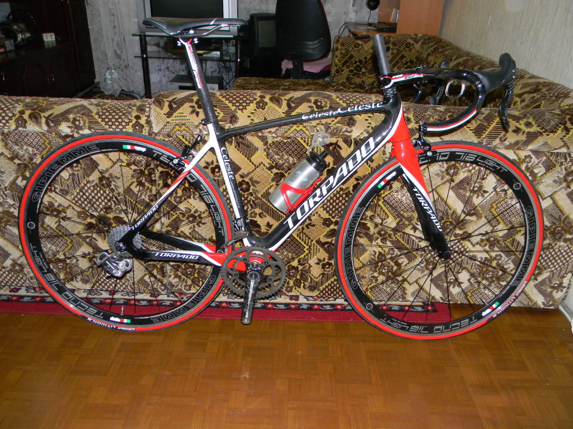

Каким способом можно обрезать карбоновый шток вилки, чтобы получить ровный и гладкий срез?

Тиски, две ненужных книжки между губками и карбоштоком (тиски зажимать чуть сильнее, чем "едва-едва"), ножовка по металлу. Обрез подровнять плоским напильником с некрупной насечкой. Этим же напильником сделать фаску, чтоб удобнее надевался вынос. Пилится углепластик очень легко и быстро.
Если брызнуть на операционное место воды, графитной пыли в воздухе почти не будет. Эта пыль здорово пачкает, да и дышать ею незачем.

Или купить такую приблуду http://www.parktool.com/product/threaded-saw-guide-sg-2, или сколхозить ее самому, или по-нашему, аккуратненько болгарочкой на глазок :D

Болгарочкой аккуратно не получится а вот ножовкой по металлу охренительно сам резал зуб даю отмерить под одно проставочное кольцо (основание выноса бывает разным по высоте)
Кстати карандашем по спейсеру отметить для прямого угла
Самое главное восемь раз отмерь один отреж режется легко как пластиковый плинтус
Пилил на табуретке (если руки не из жопы )

Спасибо за подсказки, буду пробовать. Сначала на чём-нибудь, потом на самом штоке. Начитался страшилок про ошибки при обрезке карбоштоков, спасибо, успокоили.

Да чего там страшилки, в крайнем случае просто выбросишь вилку и купишь новую! :D Это ж не конец света)
Хотя я, лично от себя…..
1. Полотно по карбону (у меня ПаркТул, стОит не так уж дорого)
2. Именно "приблуду" (у меня не парктуловская, у меня от Cyclus, и то в первый раз когда вообще сам отрезал - чуть промахнулся, не учёл толщину, которую забирает сам срез полотном; по деньгам - стОит тоже не очень дорого, опять же)
3. Отмеривать восемь раз, потом отойти, подумать, ещё раз всё перемерить и тогда уже отрезать :smile:

Выше уже написали чем и как. Потренируйся на штоке, если опасаешься. Там достаточно длины чтобы сделать не один учебный отпил.

Моя приспособа: Обыкновенная стальная труба, подогнанная по диаметру штока не большой длинны 50-70мм плотненькой посадки.Чтобы двигалась по штоку с небольшим сопротивлением. Отмечаеш карандашом где резать.Совмещаеш торец втулки с отметкой. Можно зажать в тисочки , а можно и прямо на колене. И вперёд! Прижимая ножовочное полотно к торцу втулки. Получается всё чётко и ровно. Если вдруг получилось маленькое отклонение. Можно тут же не снимая втулочки , подправить напильником. Трубу делал из прутка диаметром 40мм, для большей торцовой площади. Так легче выдержать ровность надпила.
