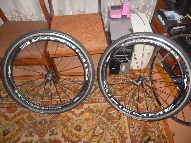

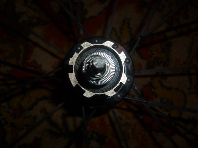

всем доброго дня. купил я вилсет, и все бы хорошо, но продавец напутал, и вместо шимановского барабана приехал камповский. я конечно, с ним связался и это буду обговаривать обязательно и надеюсь что решим этот вопрос, но все же хочу спросить у знатоков, будет ли нормально работать камповская 10ск кассета с шимановским оборудованием? ну или может у кого есть шимановский барабан под колеса Gipiemme и соответсвенно такие же втулки? или с каких втулок туда подойдет барабан? в инете пока что не нарыл ничего. на офсайте отдельно хабы не вижу(((
в общем я надеюсь, что этот вопрос с продавцом разрулим, но альтернативный путь ищу. вы уж не кидайтесь там камнями.... :oops: :oops: :oops: вот такие колеса и барабан. если надо сфоткаю и втулку

нормально работать вряд ли будет.
у Шимы в кассете все спейсеры одинаковые.
А когда я свою кампу разбирал по звёздочкам, чтоб помыть - так мануал качать пришлось.
Там подробно расписано какой спейсер между какими звёздами стоять должен.
я понимаю, что разница может быть в долях миллиметра, но видимо неспроста люди барабаны меняют на нужные...

http://www.gipiemme.com/products/10-equipe-h55.aspx
У производителя, судя по данным, предусмотрена возможность использовать и под Кампу, и под Шиму. Значит, и барабан по идее меняется. Вряд ли там специфическая втулка для каждого типа.

У меня, в свое время, сзади стояла камповская Атена и колесо с шимановской кассетой - все работало отлично. Зачастую, разговоры о совместимости - маркетинговый ход. Если есть камповская кассета, то надо поставить и попробовать (почему то, мне кажется, что должно работать).

Глядя на эту тему, возникает мысль о создании ФАКа на тему совместимости шоссейных компонентов. Особенно учитывая, шо одни и те же темы возникают с завидной регулярностью. И заблуждения в таких темах тоже озвучиваются с завидной регулярностью.
Топикстартер, кассета Кампа замечательно работает с шимановской оборудкой. И наоборот тоже верно: Шимано кассета великолепно работает с камповской оборудкой. Все сказанное верно для 9-ти и 10-ти скоростных трансмиссий и является плодом практики, а не чтения интернетов.
Ставь и инжой! Правда, кассета Кампаньоло стОит дороже шимановской, если шо.

Работать будет ,но не совсем идеально и для дотошных следует помнить что камповская касета на 1.5-2.5 мм толще шимановской (9-10) .

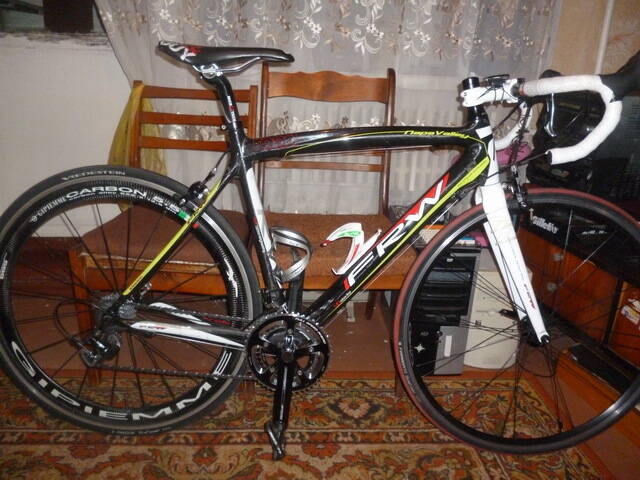

ура :Yahoo!: полный инжой :D как сказал ldk. приехала кассета и даже сегодня успел проехаться по городу кружок километра 2. все клас :smile: при установке сначала разгадал ребус "как, ..лять она ставится?" но нашел ключик и все норм, потом вылезла еще проблема. шимано сьемник не любит локринг кампы :sad: но извратился и затянул. в общем проехаться хватило. и все заработало.даже не надо было подстраивать переключения :smile: впечатлений пока немного. во первых непривычный расчет 14-23 на кампе против 12-27 у шимы. но то фигня. да. разгоняться немного тяжелее, чем на космиках, но самое главное что все работает. не ожидал. кассета не новая. думал что будет трещать ,но и здесь вроде нормально.так что всем спасибо :friends: :Yahoo!: переднее не ставил

Так всё-таки Кампа? :cool: Как некоторые тут и предположили, глядя на барабан… Продавцу - "неуд". И за описание товара, и за то что спорил.
