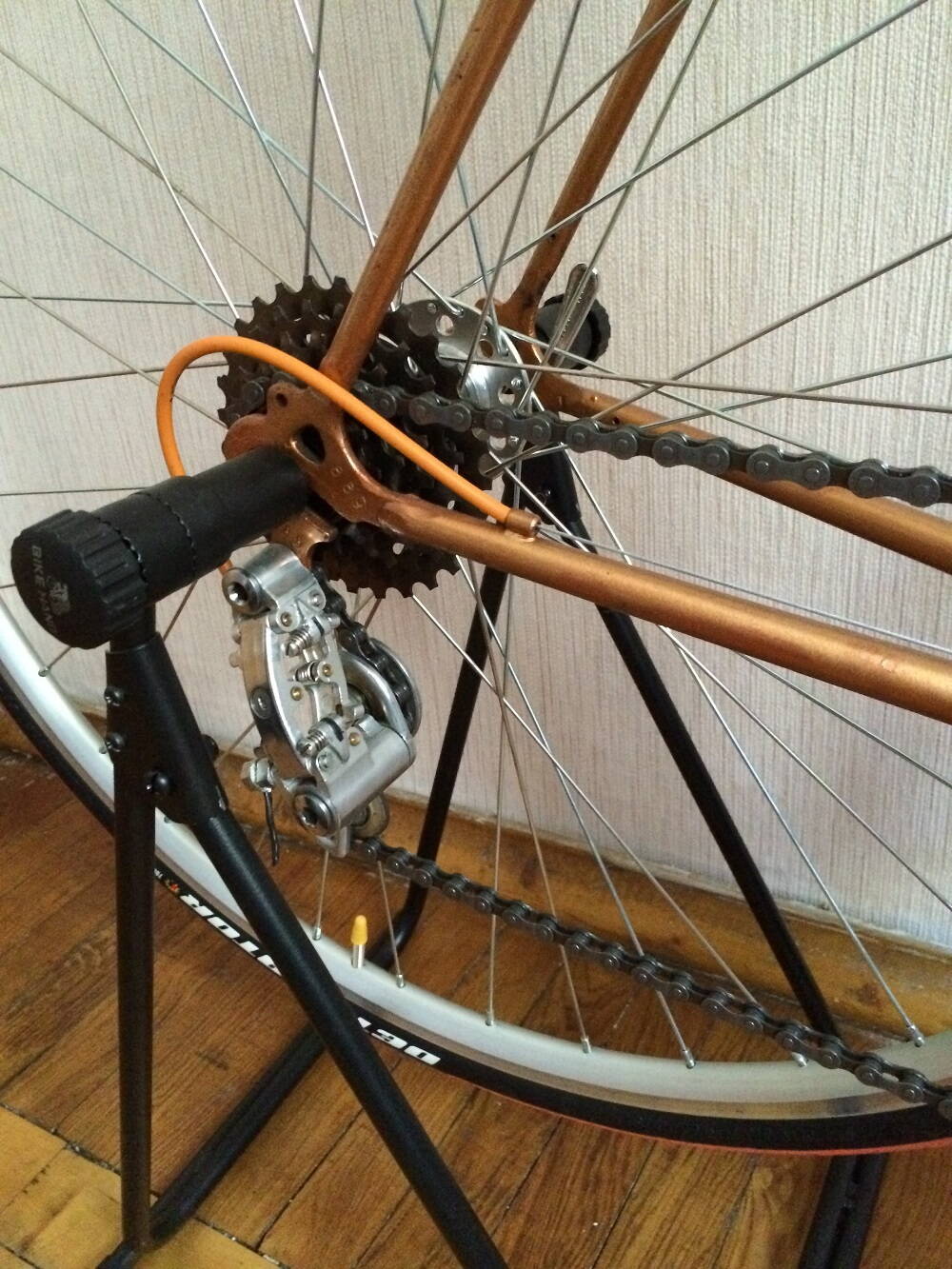

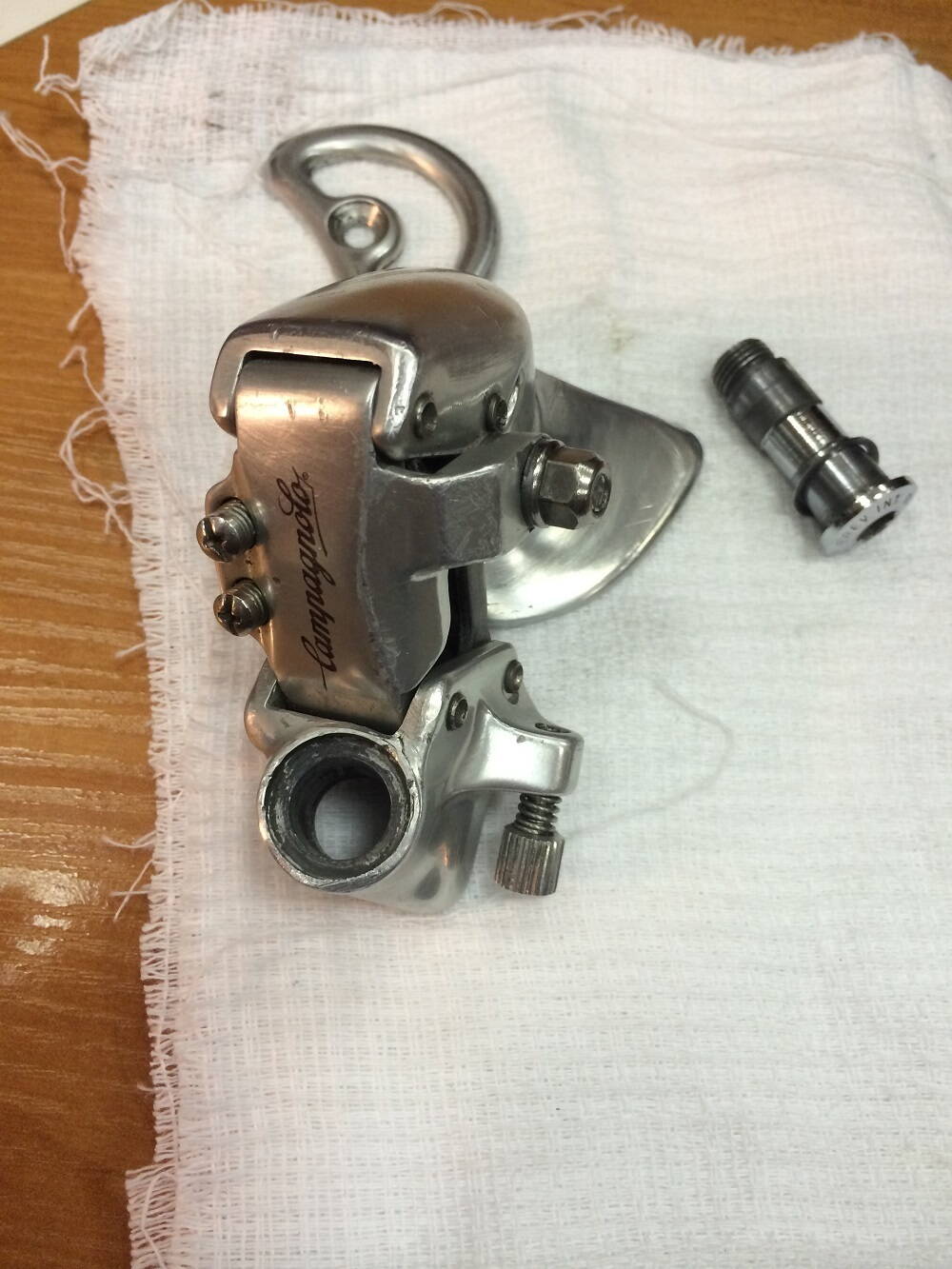

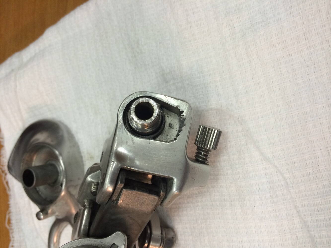

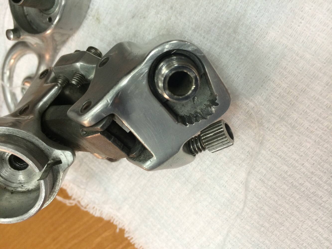

Попал мне в руки задний переключатель Campagnolo (на фотографии в разобранном виде) покоцанный сильно, ролики уже убиты, начал я его отмывать полировать и восстанавливать, а потом задумался, а упора то в петуха нет, похоже что не хватает детальки упора в раму, может быть у кого то есть знания какая деталька должна там стоять?
Подскажите кто знает, может у кого есть эта детальюшка?

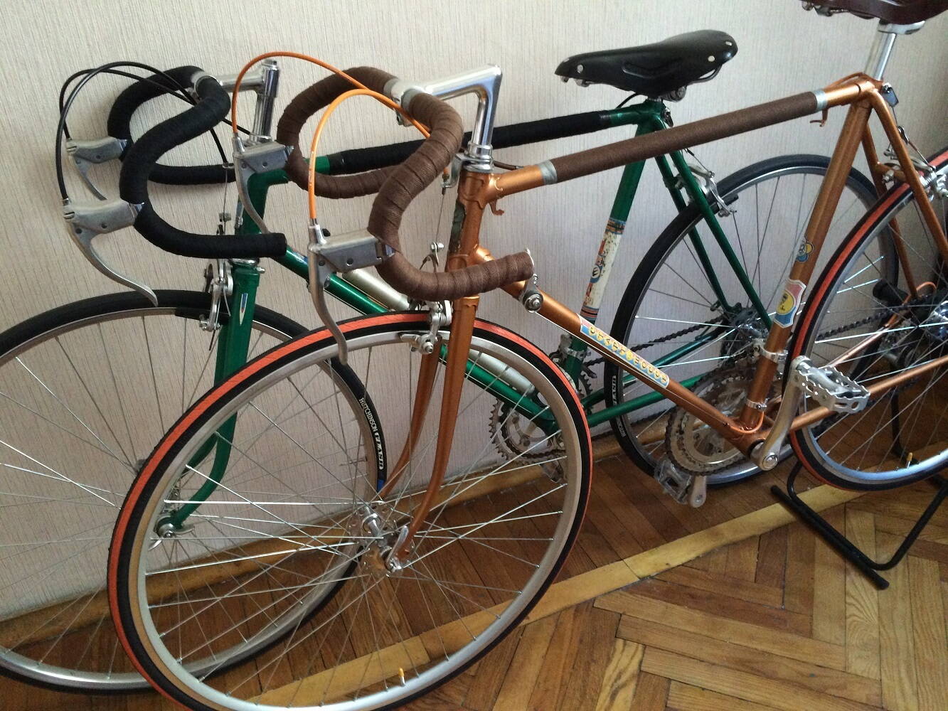

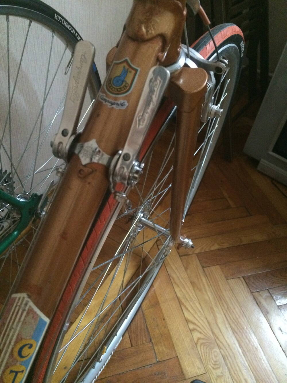

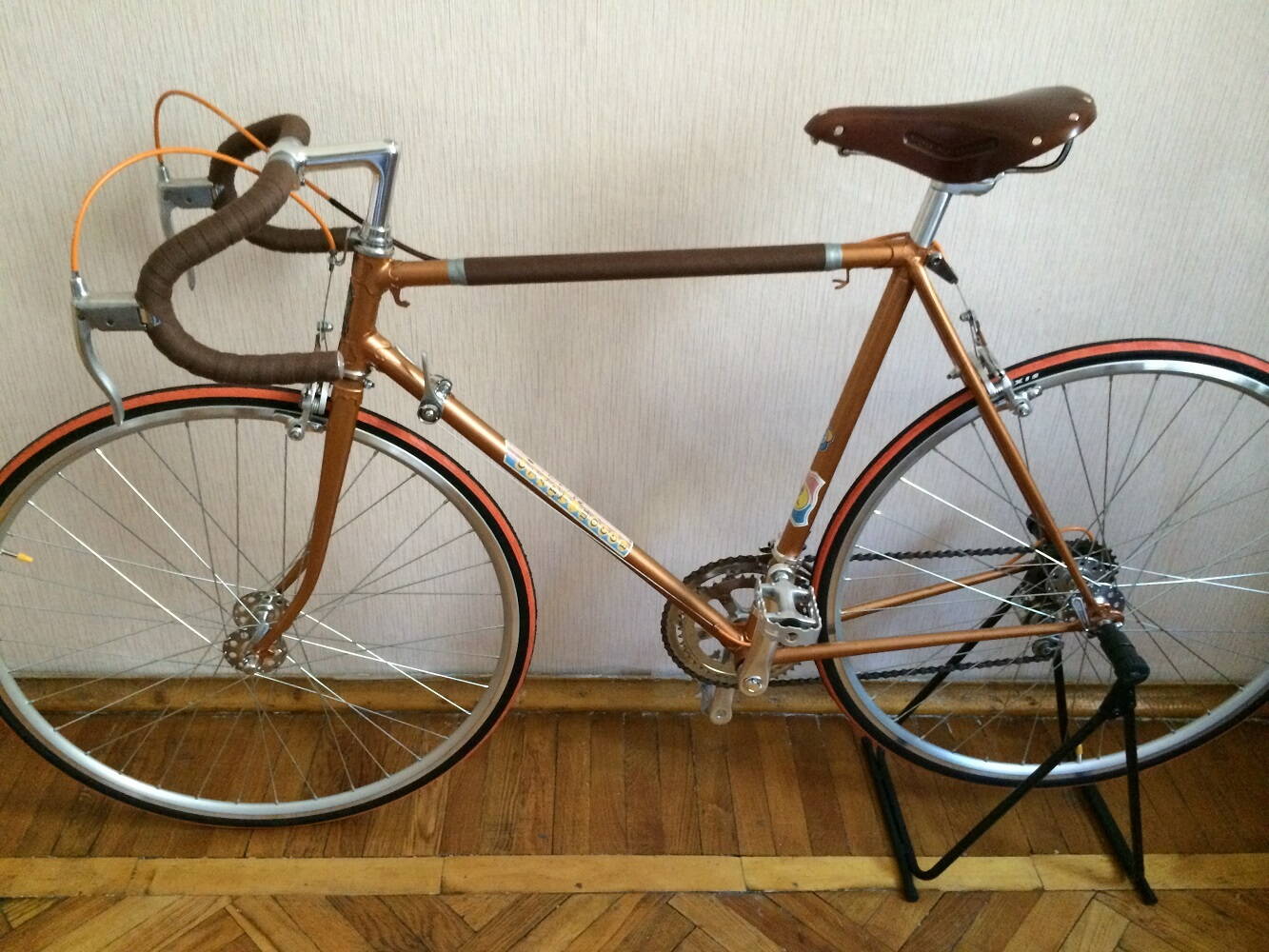

Ну и что бы было понятно для чего переключатель, фотографии велосипеда СШ 1985 года.
Велосипед делался по концепции современный винтаж с стремлением сохранить оригинальные знаковые компоненты)
Окраска оригинальная
Обода Алекс
Покрышки Maxxis «Detonator»
Втулки ХВЗ полированные
Эксцентрики Campagnolo
Вынос и подсидел Fobos «Collo»
Руль ХВЗ но не от Старт Шоссе широкий, а от Спорта более узкий (для меня более удобный)
Обмотка Velo «Cotton»
Седло Brooks B-17
Система но нейм) или просто не помню названия(надо посмотреть)
Педали без туклипс поставил осмыслено, никогда не ездил с ними, так и не привык
Задний переключатель "Пенза" нашел новым) видимо будет меняться
Цепь Срам
Тросики и рубашки тросиков Shimano

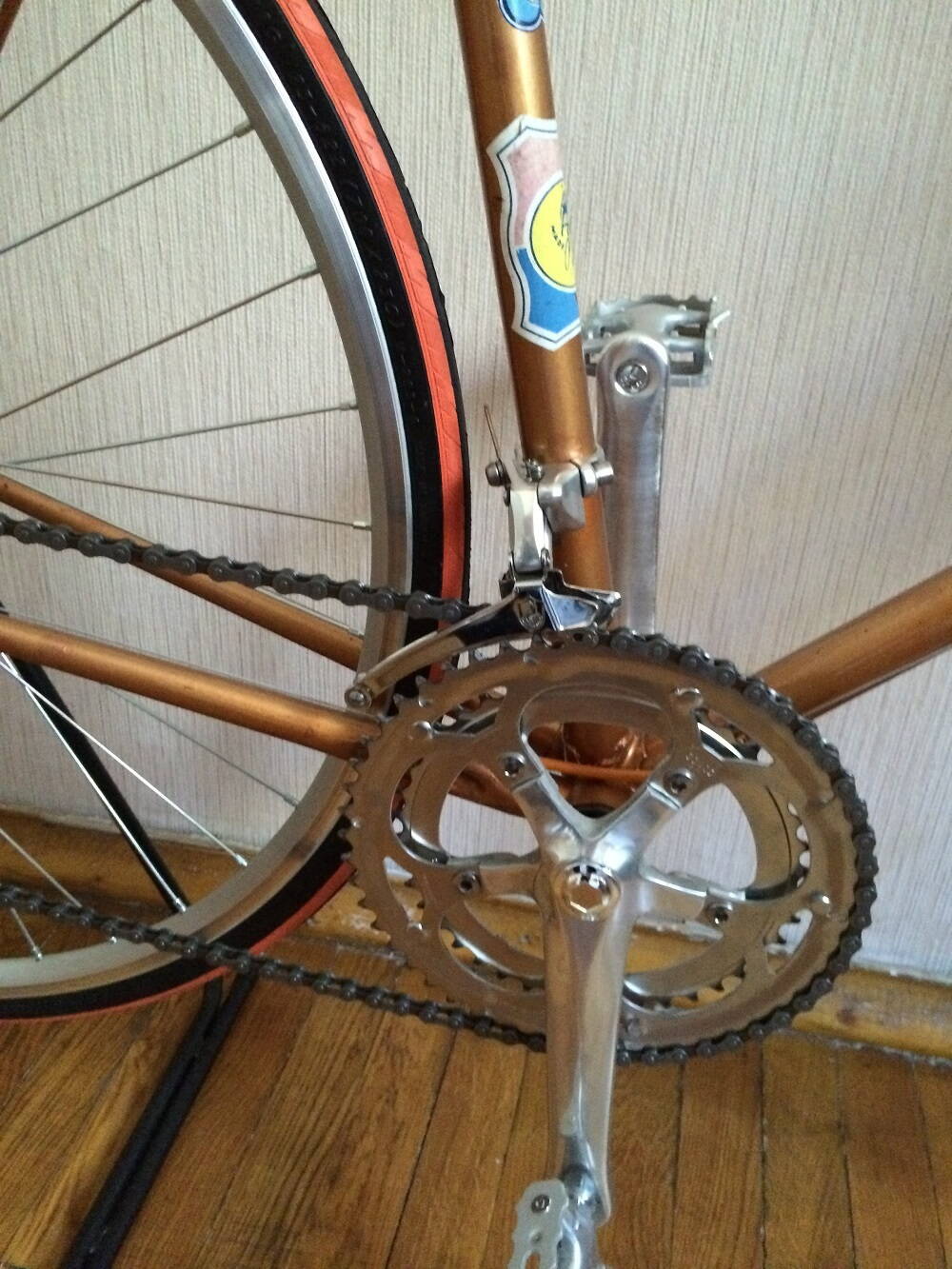

Сейчас заменил передний переключатель и монетки ХВЗ на Campagnolo конца 70Х начала 80Х
Тормоза ХВЗ модернизированные, колодки Shimano, система крепления колодок сбор из деталей V брейк

http://velobase.com/ViewComponent.aspx?ID=61B0737F-8BE5-4FB9-A00B-A8860B84AF7D&Enum=108&AbsPos=14
http://blogs.yahoo.co.jp/a8r8/25532285.html
Вот что беглый поиск показал... Как оно выглядит и как переклюк обзывается
 Заголовок сообщения: СШ Фестивальный 1985
СообщениеДобавлено: 05.05.2014 15:37
Да вот тоже нашел, похоже что то что надо, но цена не обрадовала, какой то конский ценник http://www.ebay.com/itm/301152530675?_t ... EBIDX%3AIT не хочу за такие деньги. Еще немного добавить и можно очень приличный комплектный переключатель купить.
