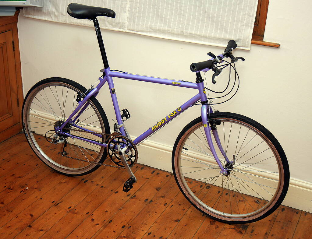

+за хромоль,но карбовилку свою на него не поставишь так как диаметр штока разный,каретки тоже могут быть разных стандартов(гугл в помощь),всё остальное подойдёт.б\у стальные велики с рулевой под 1 1\8 вряд ли купишь у нас,присмотрись к мтб на 26 колёсах(колёса 28 с узкой резиной можно поставить если с дисковым тормозом) и 1 дюймовой вилке(scott,marin),их много на ОЛХ особенно в не сезон.
+есть крепления под багажник,а если очень хочется шоссейник,то купи б\у стальной(какой подойдёт и понравиться).
4053325867_d8f38fa10b_b.jpg [ 580.43 КБ | Просмотров: 4148 ]
IMG_0701-1.jpg [ 83.63 КБ | Просмотров: 4148 ]
IMG_3169-1.jpg [ 158.07 КБ | Просмотров: 4148 ]
велосипед из дерева,carver

Kabhaal,
Имеет место быть.
Просто непонятки в терминологии; что понимать под словом "шоссейный"?
Довольно древняя статья (без претензий на абсолютную истину), но уже
туринги отделены от шоссейников. http://realbiker.ru/Bike_Buy_BikeClasses.shtml
Тоже вроде разные вещи: https://ru.wikipedia.org/wiki/%D0%A2%D0 ... 0%BE%D0%B2
bjjjjjik,
Вилку приколхозить можно (но нужно ли?). Даже здесь где-то было.
http://www.x-bikers.ru/forum/show_topic.php?id=66768
http://www.x-bikers.ru/forum/show_topic.php?id=76052
Велосипеды на фото может и не плохо, но от шоссе/туринга далеко.
Бида-бида. Шоссейный раздел всё дальше от шоссе. Изображение

PIETER.фотки привёл как образец, так как Kabhaal писал,что ему понравилась езда на Старт-шоссе и surly karate monkey.A cюрли обезьяна далеко не шоссейник.возможно человек ещё не определился с ТИПОМ велосипеда который ему надо(чисто шоссер,тюринг,или кроссовый).
A амброзио продавай нафиг.Собирай на карбон(упор на спортивный стиль жизни) или хромоль(для души) :losegon:.
150...200км за 7-9 часов(можно и пробежать :yes: ) проедеш на любом,с весом не заморачуйся, удобно ехать приятнее . :dance: .
