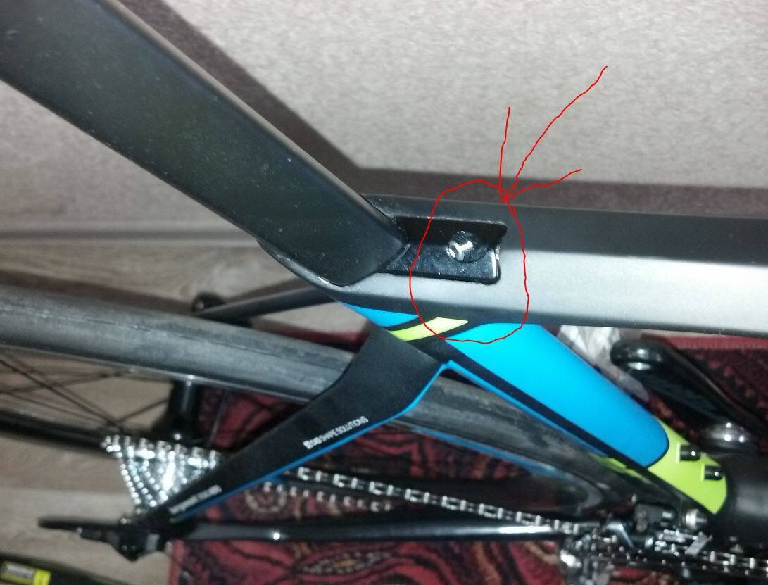

Купил новый шоссер bergamont prime rs team http://www.bergamont.com.ua/2016/race/prime-rs-team/
В комплекте нет информации какой нужен момент для крепления подседела, там к тому же необычное крепление.
У меня несколько вопросов если кто знает:
1. Нужно ли наносить на подседел специальную пасту учитывая что рама и подседел карбоновые.
2. Какой нужен момент затяжки в Nm?
3. Правильно ли я понимаю что подседел проприетарный и его в случае чего нигде не достать? Данная ситуация напрягает больше всего.
Смотрите фото во вложении.
Спасибо!

Стандартный момент затяжки в таких узлах, как правило, 6Nm. Фрикционную пасту наносить только в случае если замкнутый подседельный будет самопроизвольно опускаться при езде (очень сомневаюсь, что на этом веле такое произойдет.
По форме
подседела, Вы все правильно поняли. В случае (не дай бог) чего либо заказ у производителя (если вел официальный :oops: ), либо искать того, кто сломал раму :wink: Хотя, если регулярно не участвовать в завалах, то сломать такое - надо постараться.

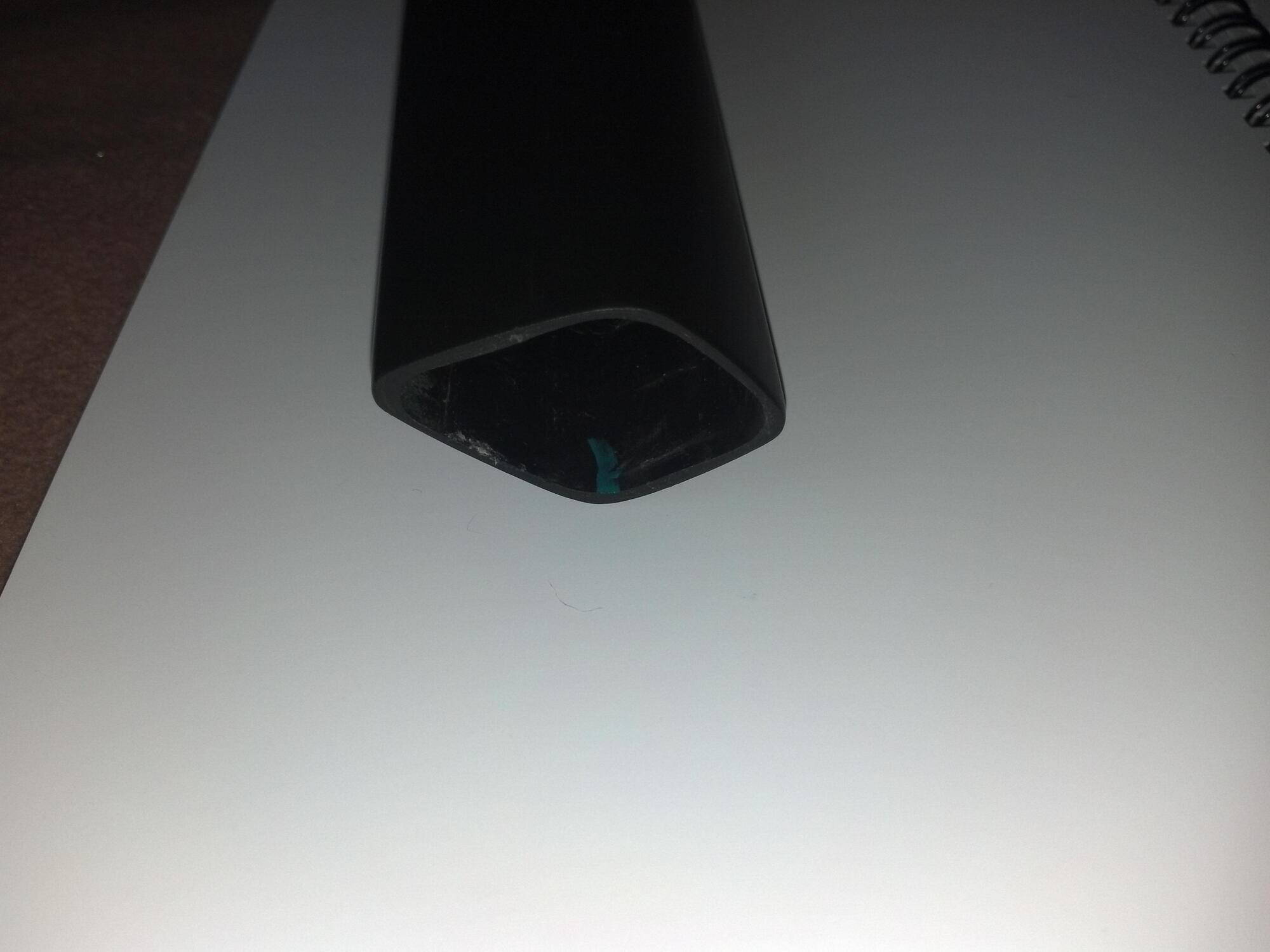

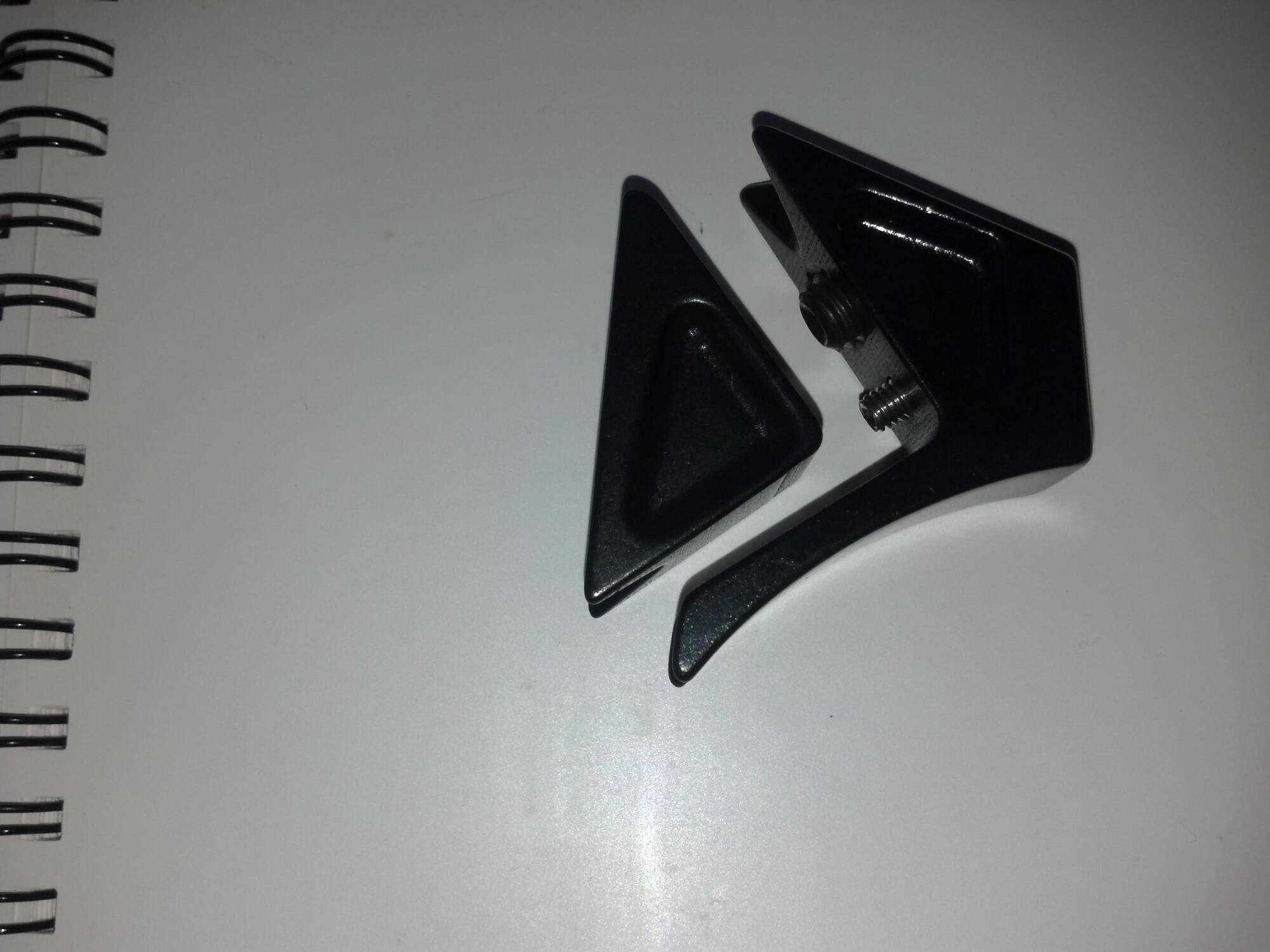

На фото маленький винт скорее декоративный чтобы вторая часть не потерялась, им регулируется максимально возможный зазор.
А более большой черный собственно создает усилие для крепления.
Ну и профиль подседела чтобы было понятнее.
2017-02-20_14-35-50_377.jpg [ 325.46 КБ | Просмотров: 3426 ]
2017-02-20_14-36-17_815.jpg [ 390.62 КБ | Просмотров: 3426 ]

vmail писал(а):
1. Паста в случае карбона наносится всегда, ну или почти всегда очень рекомендуется. Может быть не паста - я, к примеру, использую спрей если ставлю карбоновый подседел, но это дело вкуса. Просто в случае выноса/руля нужно наносить аккуратно и не залить резьбы.
А в чем смысл нанесения фрикционного состава, если и так все хорошо?
Под "стандартным" имел ввиду момент указанный производителем детали - наверное, не совсем корректно сформулировал (действительно, вышло, как "одинаковый для всех" :oops: ).
