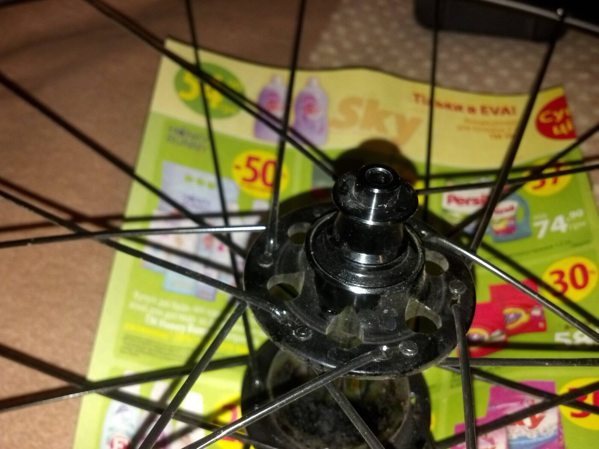

Втулка заднего колеса BGM RS 50 PRO, QUICK RELEASE, 24H
Установлена на шоссере BERGAMONT PRIME RS TEAM
После покупки заметил что ось очень туго крутится пальцами.
Сняв кассету с удивлением обнаружил что нет никаких пазов под ключ даже внутри оси.
Не пойму как ее регулировать или это одноразовая запрессовка?
Для сравнения на переднем колесе внутри оси есть место под шестигранник и крутится легко и без люфта плавно.
Смотрите фото.
Спасибо.
1.jpg [ 580.88 КБ | Просмотров: 2112 ]
2.jpg [ 546.1 КБ | Просмотров: 2112 ]
3.jpg [ 419.42 КБ | Просмотров: 2112 ]

а где фото другой стороны задней втулки?

Фото с 2х сторон. Под шестигранник пазов нет. Ось внутри цилиндрическая с обоих сторон.

привет. может у тебя что то схожее как у меня? у меня есть колеса НЕСС. там тоже регулировки нет. там просто поджимается эксцентриком с обеих сторон оськи. их можно свободно рукой снять. может проблема в подшипнике?

Под кассетой ничего быть и не должно.
5м шестигранником пробовали колпачок покрутить?
В любом случае доступ к конусу слева, если там насыпь.
Втулка похожа на шиману дураейс, там левый колпачок хитрый

Разобрал. Действительно достаточно просто было выбить гайку со стороны барабана.
Везде стоят промы. Туговато крутится широкий пром который стоит внутри барабана, регулировать нечего :(. Собираю. Может раскатается со временем.
2017-03-28_23-03-44_436.jpg [ 317.6 КБ | Просмотров: 1966 ]
2017-03-28_23-03-49_104.jpg [ 252.22 КБ | Просмотров: 1966 ]
2017-03-28_23-03-56_686.jpg [ 312.32 КБ | Просмотров: 1966 ]
