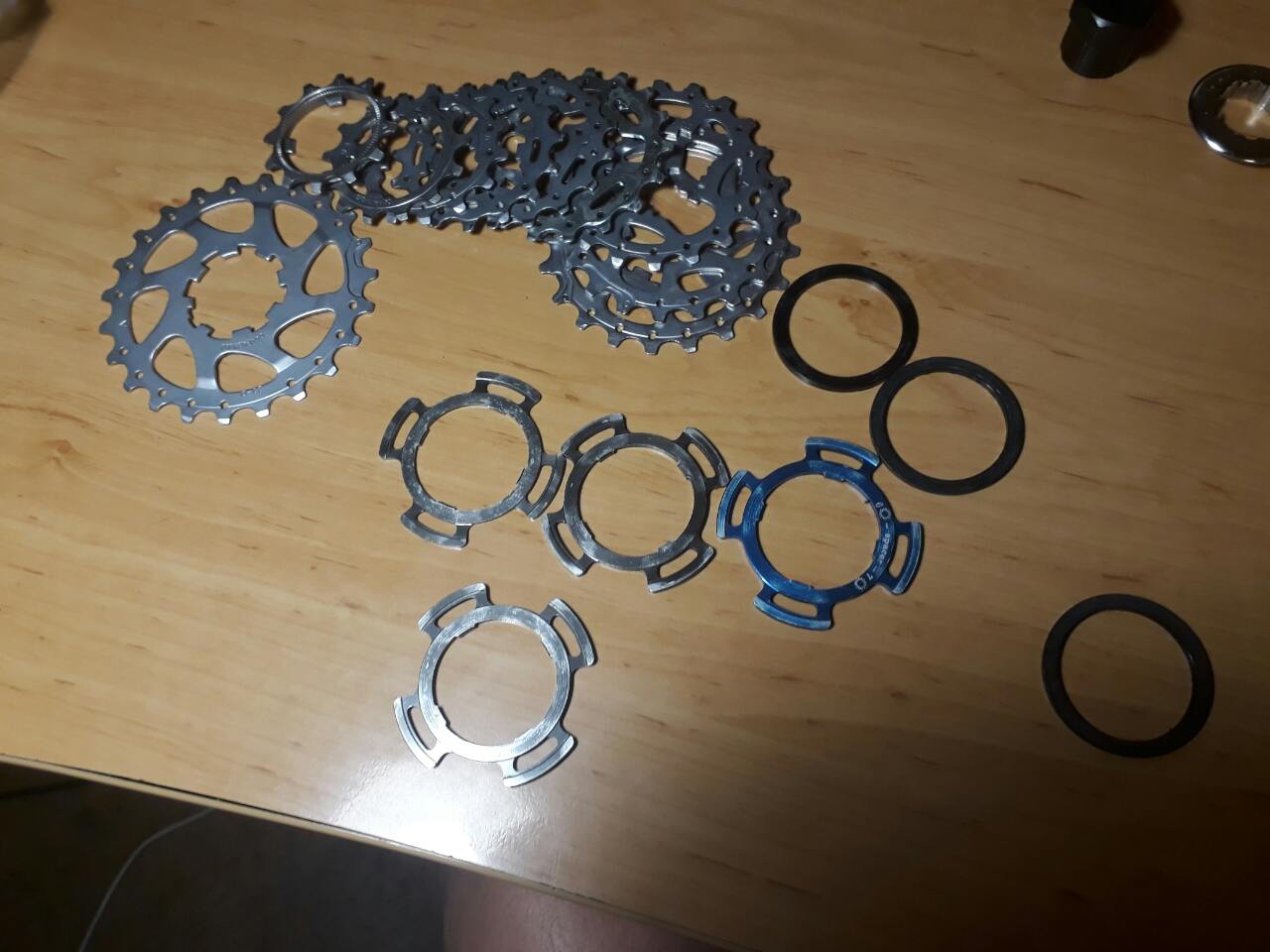

Добрый день,4 года почти не катал на веле и вот решил выехать,купил новую кассету кампу 10рик,начал ставить,и понял,что я вообще не помню какой стороной звезды,куда проставки,и так далее :unknown:На каждой звезде есть цифры,этими цифрами наружу или внутрь? Подскажите пожалуйста,фото добавлю
цифрами наружу.

Rost писал(а):
цифрами наружу.
Спасибо,теперь осталось разобраться куда 4 круглых пластиковых и 4 железные проставки ставить?
металлические между большими звёздами, пластик между малыми.

Rost писал(а):
Огромное спасибо,собрал,железная проставка,самая тонкая,ее поставил между 10 и 9 звездоу,вроде так правильно?
