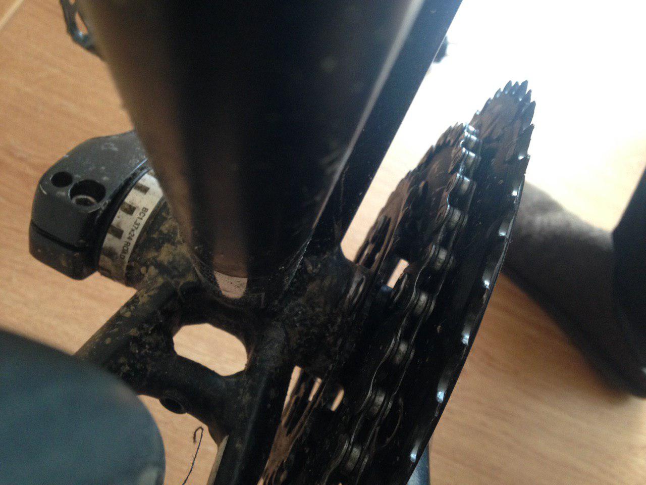

Всім привіт, друзі. У велотемі не надто давно, але маю кілька питань до Вас, можливо, трохи нубських, але мені потрібна допомога людей із досвідом.
Така ситуація: Нещодавно випала можливість придбати свій перший шосер, не знаю, що з ним сталося до мене, але продавався вел за адекватну ціну, тому вирішив купити. Але всієї комплектації на велі нема, тому я вирішив зайнятися цим питання і доукомплектувати його. Справа ось в чому: вел без заднього перемикача, пітуха, і переднього перемикача передач. Ще троси паремикання тупо порізані. Трохи погугливши, я дізнався, що на цьому велі стоїть трансмісія Shmano Sora R3000. В цій лінійці є два види задніх перемикачів із довгою лапкою RD-R3000-GS, і короткою - RD-R3000-SS, коли дивися фотки в інтернетах, то там наче довший стоїть, не знаю який поставити. Як я розумію передній перемикач має бути 3х9, але на офф сайті теж є два види: FD-R3030-F та FD-R3030-B, схиляюся до того, що потрібно брати перший. Якщо треба інфа про касету, то ось вона: Sunrace 9-speed 12 x 25 cassette (12/13/14/15/17/19/21/23/25). Ще таке питання, чи можна продумати щось із тросіками, чи допоможе повний демонтаж дуалів, і знаття обмотки, щоб прокласти заново трос? Можливо є якісь перехідники, чи щось такого типу? Дякую всім за увагу. Буду вдячний за Допомогу. Додаю фотки.
1.jpg [ 132.29 КБ | Просмотров: 2157 ]
2.jpg [ 150.2 КБ | Просмотров: 2157 ]
3.jpg [ 82.42 КБ | Просмотров: 2157 ]
4.jpg [ 146.01 КБ | Просмотров: 2157 ]
В тебе три зірки спереду, тож з довгою.
FD-R3030-B, тобто на хомут
якщо є така потреба - це все можна зробити, в твоєму випадку просто нові троси вставити.

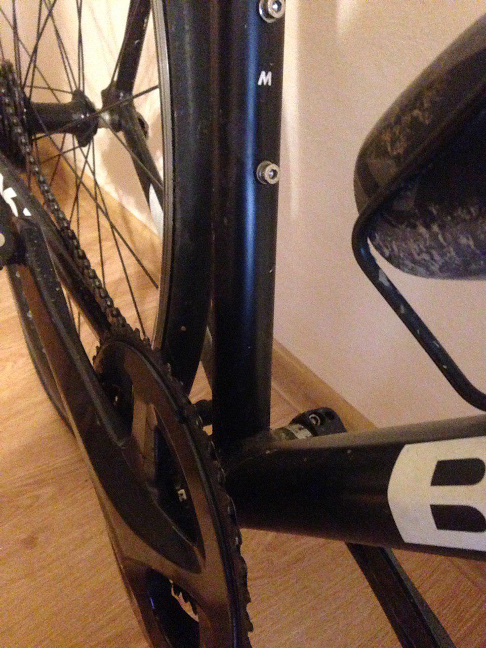

Rost писал(а):
spaider писал(а):
А чим воно відрізняється від F-ки?
F-ка монтується до "вушка" на рамі. В тебе ніби його немає.
А можна фотку ось цього вушка? Просто цікаво, що це таке.
В мене рама от так виглядає, тому краще треба на хомуті, так? Вибачте за нубські питання)
ось вище воно червоне прикручене, часто буває приварене/припаяне:
інакше і не вдасться, головне поміряй діаметр труби, щоб знати який хомут. Існують 28.6, 31.8, 34.9

Rost писал(а):
ось тут воно червоне прикручене, часто буває приварене
Ок, дякую. Допоміг. Ще таке питання всюди де шукаю, то задній переклюк є 3х9, а от передній всюди 2х9 - це я погано шукаю, чи так має бути?
