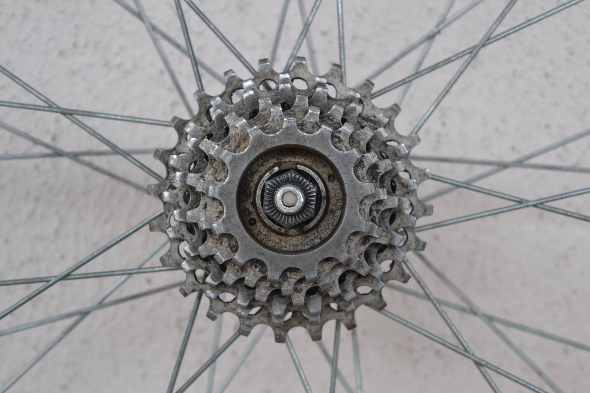

Продаётся такой вилсет - Шоссейный вилсет Rigida (700c) на втулках Miche + трещетка 6 скс -
LukyBb8jsYI.jpg [ 960.29 КБ | Просмотров: 2911 ]
. Вопрос - современная трещотка - восьмерик станет вместо той, что на фото? В смысле совместимость резьб, диаметров под съёмник и т. д.? Вроде как должно всё срастись, но вдруг.

Но зачем?
Ведь хорошо видно что звездочки практически не имеют износа, они еще много тысяч если не десятков тысяч км прослужат. А к тому времени уже и втулка износится - после чего удобнее всего будет целиком заменить втулку на новую, а может уже и все колесо в сборе.

Трансмиссия восьмериковая уже стоит, хочу заменить разномастные колёса на одинаковые.
длины оси не хватит

Есть такое сомнение, втулка шоссейная 130мм. На крайняк втулю семерик, он точняк влезет. Попрошу продавана замерить ширину шестерика и сравню со своими трещётками. Правда, не факт, что современные трещётки станут так же по глубине.
Взагалі -то ця "тріщотка" на шість (так само як і на сім) мала би працювати з восьмишвидкістною трансмісією . Тільки треба обмежити гвинтами переміщення перекидки .

Може, й так, а може, буде перемикати трохи якось ненадійно. Пару раз робив таке знайомим, повного задоволення не мав. В основному працювало, проте зрідка видавало довгий глюк.
https://www.sheldonbrown.com/cribsheet-spacing.html
Зверніть увагу на стовпчик "Center-to-center spacing" у другій таблиці.

Тому я й написав "мала би працювати" , враховуючи наявність на зорі багатошвидкістного велосипедобудування де-якої різноманітності стандартів . Хоча в основному пишуть що в 6 швидкістних відстань між центрами сусідніх зірочок 5 мм . Коли ця відстань інша , треба налаштовувати перемикач точно на зірку що знаходиться в середині касети . Тоді неточність перемикання на крайніх зірках зменшиться у два рази .
