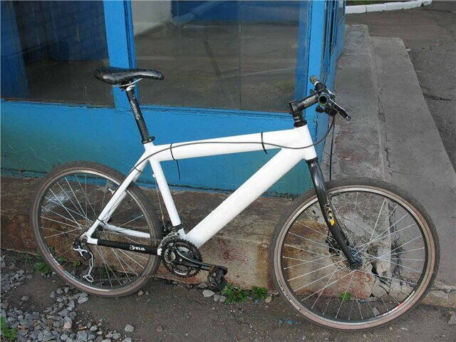

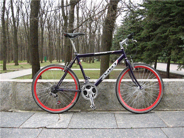

Я когда то видел на сдешних форумах вот такие велосипеды может вы знаете. Это велосипеды одного пользователя и оба они были как на 26" колёсах с горной резиной так и на 28" (собственно как а фото) на гоночной резине.
93cf7e65e733t.jpg [ 70.46 КБ | Просмотров: 6974 ]
41ede831046c.GIF [ 112.67 КБ | Просмотров: 6974 ]

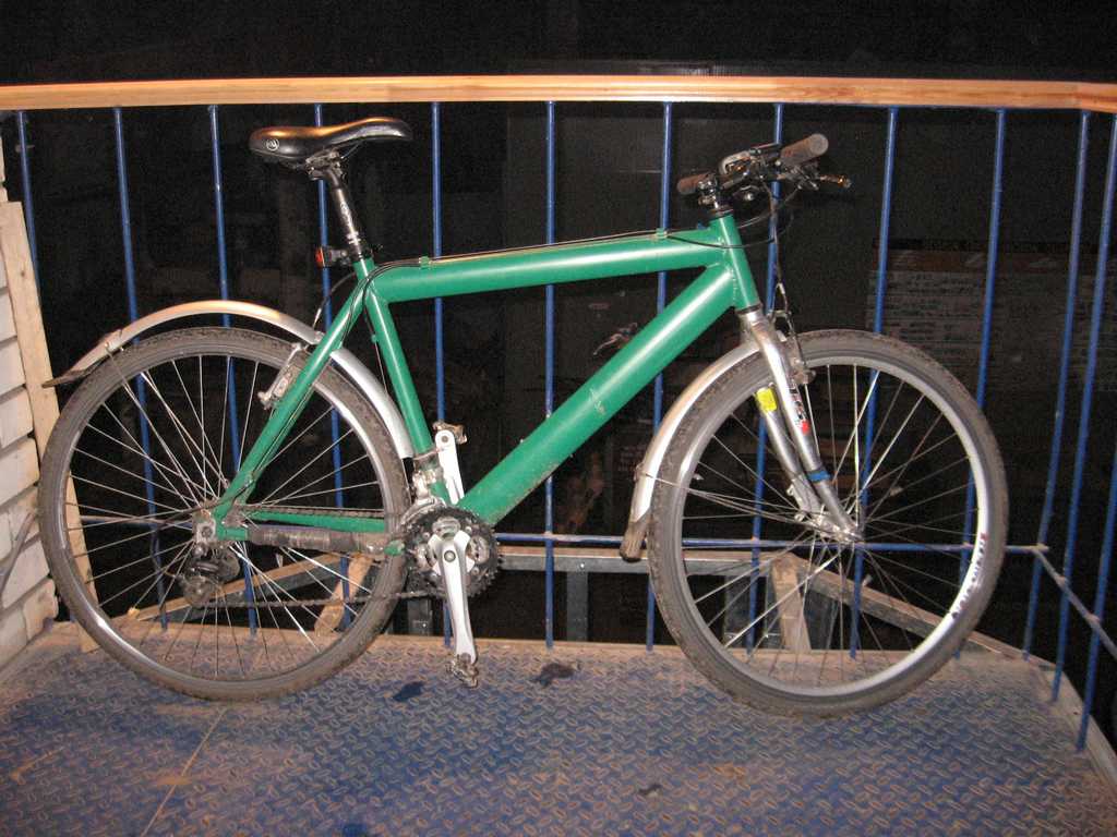

A вот ещё один вел с такой же рамой как и первый но на горных колёсах
