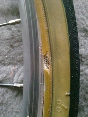

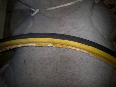

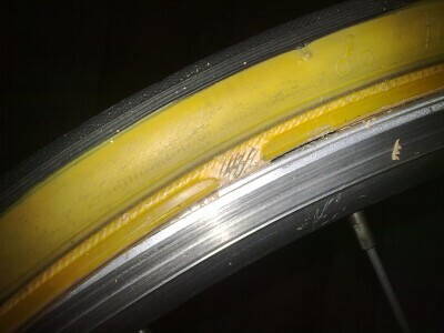

Всем привет.
Короткий вопрос-на фото покрышки после снятия (грешен-отвертками снимал-бортовок нету),видны повреждения.Так вот суть вопроса-это клей отвалился которым проклеили их к ободу (слышал вроде так делают чтоб не слетели) или же покрышке смерть и поотваливались части корда уже?Замечу что частицы эти отваливались очень легко-имеют твердую структуру.Можно ли на таких катать-или под замену обязательно? Вел шоссейный,откатал ок. 3000-4000 тыс. но сам велосипед долго стоял непользованым,абсолютно никогда.
Всем спасибо.
z_b0ffd389.jpg [ 181.14 КБ | Просмотров: 1707 ]
z_15d0685b.jpg [ 151.91 КБ | Просмотров: 1707 ]
Комментарий к файлу: Самые сильные повреждения.
z_5d12f1c8.jpg [ 192.84 КБ | Просмотров: 1707 ]

поставь на заднее колесо и катайся

Корд похоже цел, а вот резина от старости стала сыпаться. Послужит, как и рекомендовал vvr на заднем, и возможно изрядно.

Резина пересохла,в мусорку их, название дешовой но хорошей резины - kenda "yellow wall" ,они восновном на 27,поэтому чётко определись с размером, а чё у тебя за вел?закинь фотку.
И больше не шуруй отверткой по алюминию :)

Они у тебя от старости и оттого что давление не стравливали на хранении,малекулярно деффузировали к алюминию :)

Буду менять значит.Всем спасибо
