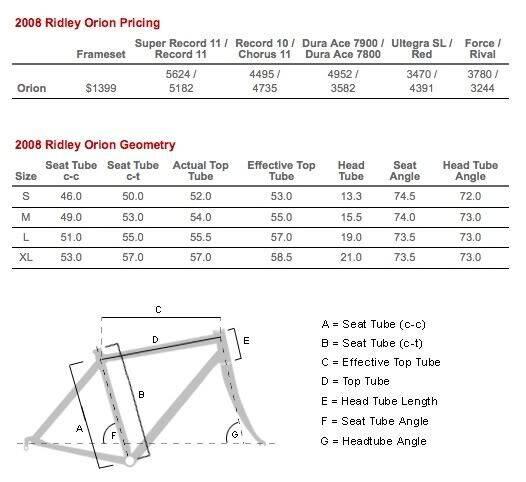

Подскажите на какой рост может подойти рама размера S, с такой геомтрией:
Orion.jpg [ 49.02 КБ | Просмотров: 3467 ]

А длину ног не учитываете? Вынос и так далее. Сказать трудно ,у каждого посадка разная тем более в шоссе - до 170 и то с огромной натяжкой......... Я с ростом 184 езжу на 59 см + вынос 100 мм. Но у меня длинные ноги, по сути должно было хватить 56-57...... Поэтому тольк омерять, на словах со 100% вероятностью может сказать наверное только тренер, который видел вас неоднократно.

До 185 с 15см выносом, главное чтоб подседела хватило, а если на новую вилку накидать проставочных колец, между выносом и рамой, так вообще не вижу ограничений в росте.

ЕТТ (проекция "слопинговой" трубы на горизонтальную плоскость) вашей рамы 53см.
Марк Кавендиш - рост 175см, ЕТТ 535мм
Риккардо Рикко - рост 173, ЕТТ 535мм
Карлос Састре - рост 173см, ЕТТ 530мм
Дамиано Кунего - рост 169, ЕТТ 525мм
Вы вряд ли "растянуты" так же как ребята из списка. При стандартных мужских пропорциях я бы не волновался при росте 175-177.

еще же надо длины выносов учитывать, геометрию рулей, как пистолеты установлены. это все тоже влияет на "растянутость".

Я назвал наиболее "безопасный", на мой взгляд, диапазон.
Все остальное операбельно :smile: и решается по месту и в процессе. Седло вверх-вниз, вперед-назад. Выноса 80-130мм. Кольца. Что-нибудь типа аппарата Илизарова в крайнем случае :smile:

Мне с ростом 170см на Sке удобно, и седло в среднем положении. Но в основном езжу на М - этот размер гораздо чаще встречается, и тоже неплохо. Ридли - вел очень неплохой.

рост 178, етт55 + вынос 12 = 67 см. был вынос 9 см (предположим что эт етт 53 + вынос 11 см = 64см) - некомфортно, места маловато.
С етт 53 и я покачусь, если вынос 14-15 см. эт конечно если подседела хватит и до руля дотянусь :roll:

да, со временем вытягиваешься и можется и "подлиннее" садиться.

не, ну можно и так, только теперь надо найти, какие длины выносов на их великах и какой у них "ситсэтбэк", а то и с маленькими рамами и небольшим ростом расстояние от кончика седла до центра руля, я думаю у них может оказаться больше, чем у нас, "обычных парней" под метр восемсят :losegon:
