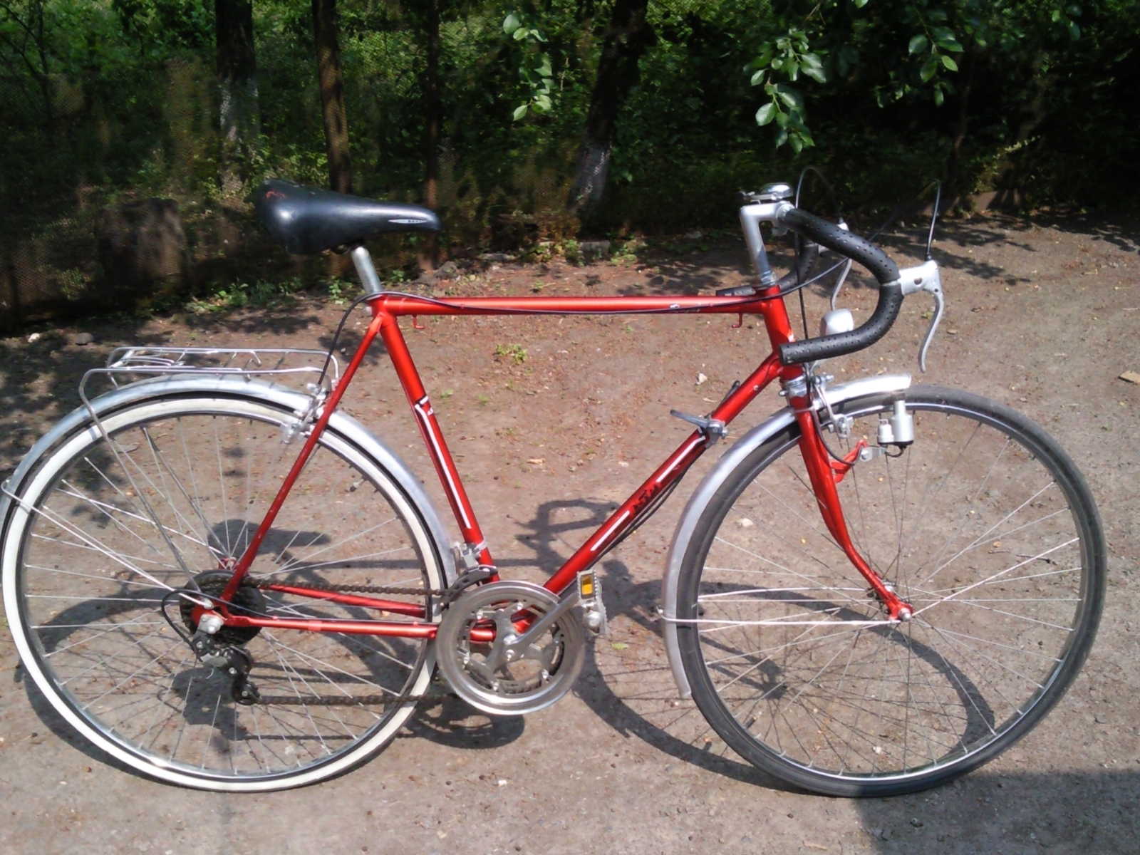

День добрый. Взял вот такой вел
Фото0143.jpg [ 202.37 КБ | Просмотров: 2182 ]

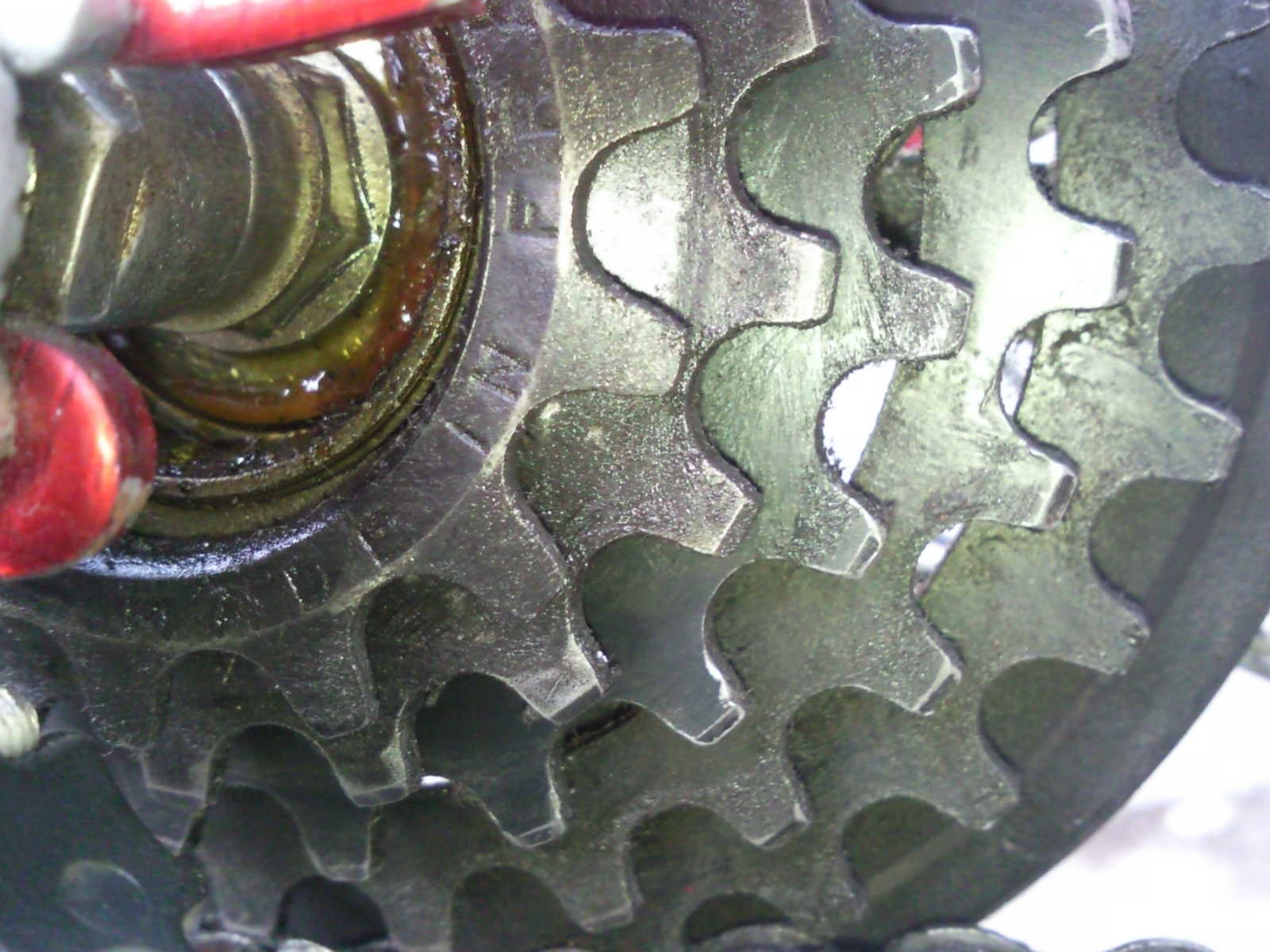

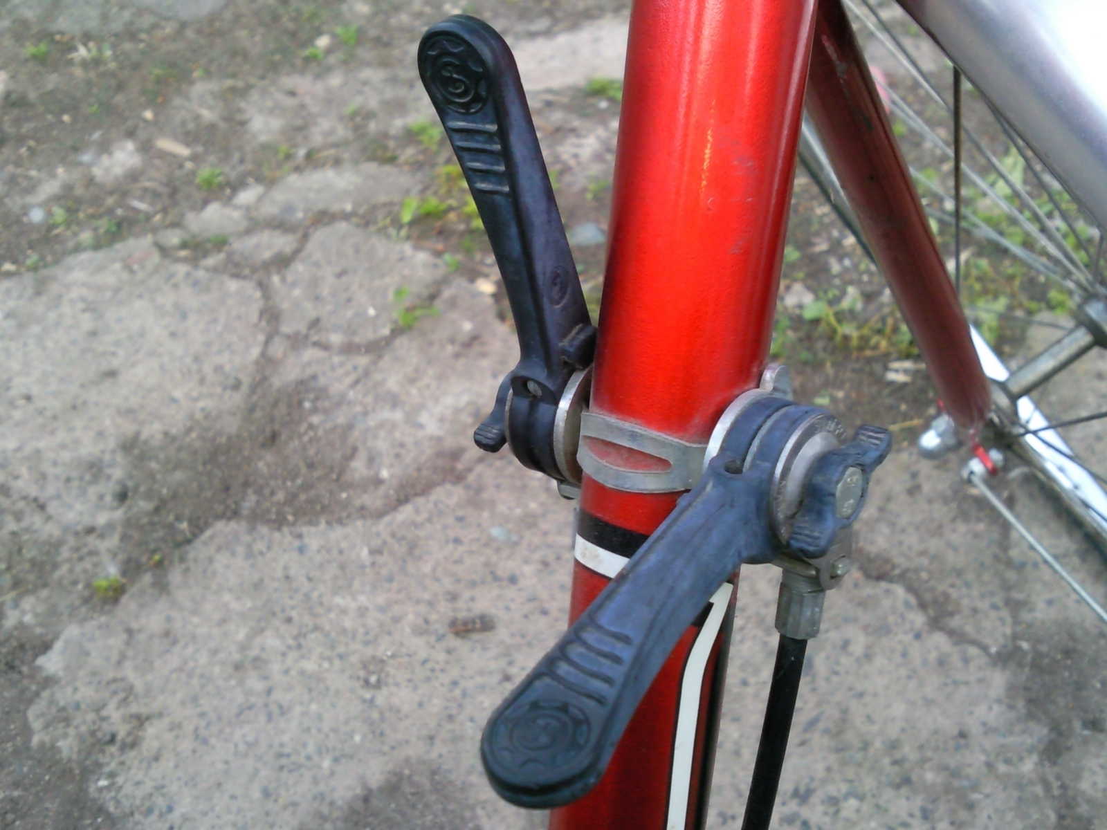

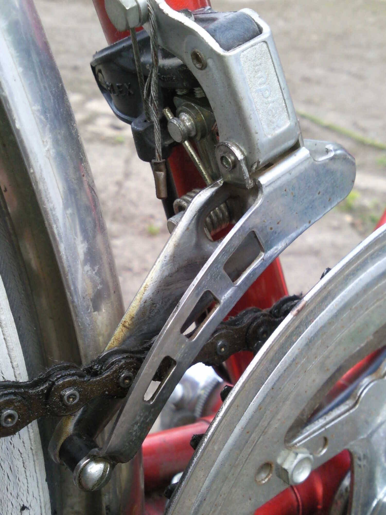

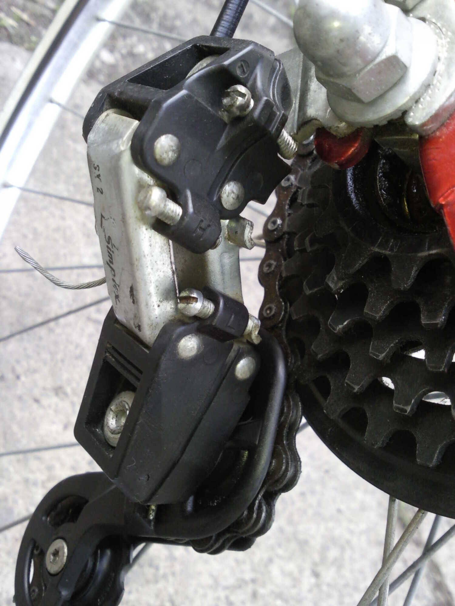

вроде немец с французским оборудованием, это мой первый вел с передачами поэтому как настроить передачи не знаю, в сети есть настройки но только на новые типы велов с фиксированными позициями по каждой передаче, тут вроде фрикцион или может просто не настроено, приходится тянуть пока не перекинет, поэтому бывает и через одну перескакивает и между звездами заскакивает. Оборудование Simplex, кассета MAILARD

Добавлю еще, просто в качестве общей информации, передних звезды две на 42 и на 52 зуба, задних пять на 14;17;20;24;28 зубов соответственно.

Повыставлять крайние положения перекидок, а потом уже ловить. Или поставить индексные.

На пятерик - не знаю даже, бывали ли на пятерик индексные. Но вот на 6-7 - точно бывают. Шимано все-еще выпускает. Можно накрутить шестериковую трещотку и будет тебе счастье. а что касается фрикционных - то да, они именно так и работают - на глаз переключаешь. Со временем проловчиться можно, уже чувствуешь, что вот вот переключится и сильно манетку не крутишь. :yes:

на задней перекидке должны быть два болтика. ограничители. один регулирует положение на самой маленькой звезде, другой на самой большой. поставь перекидку на самую маленькую звезду и болтиком выставь чтобы ролики перекидки были на одной оси со звездой. вроде так. это одно крайнее положение. потом можно переключать. переключи на самую большую звезду и вторым болтиком отрегулируй положение на самой большой звезде. это второе положение. эти болтики регулируют правильное положение роликов перекидки и не дают перекидке попасть в спицы и слететь цепи при переключении на самую маленькую звезду. вроде так. забыл. если есть на тросике слабина, постарайся убрать. сначала убери слабину, потом играйся с болтиками.
