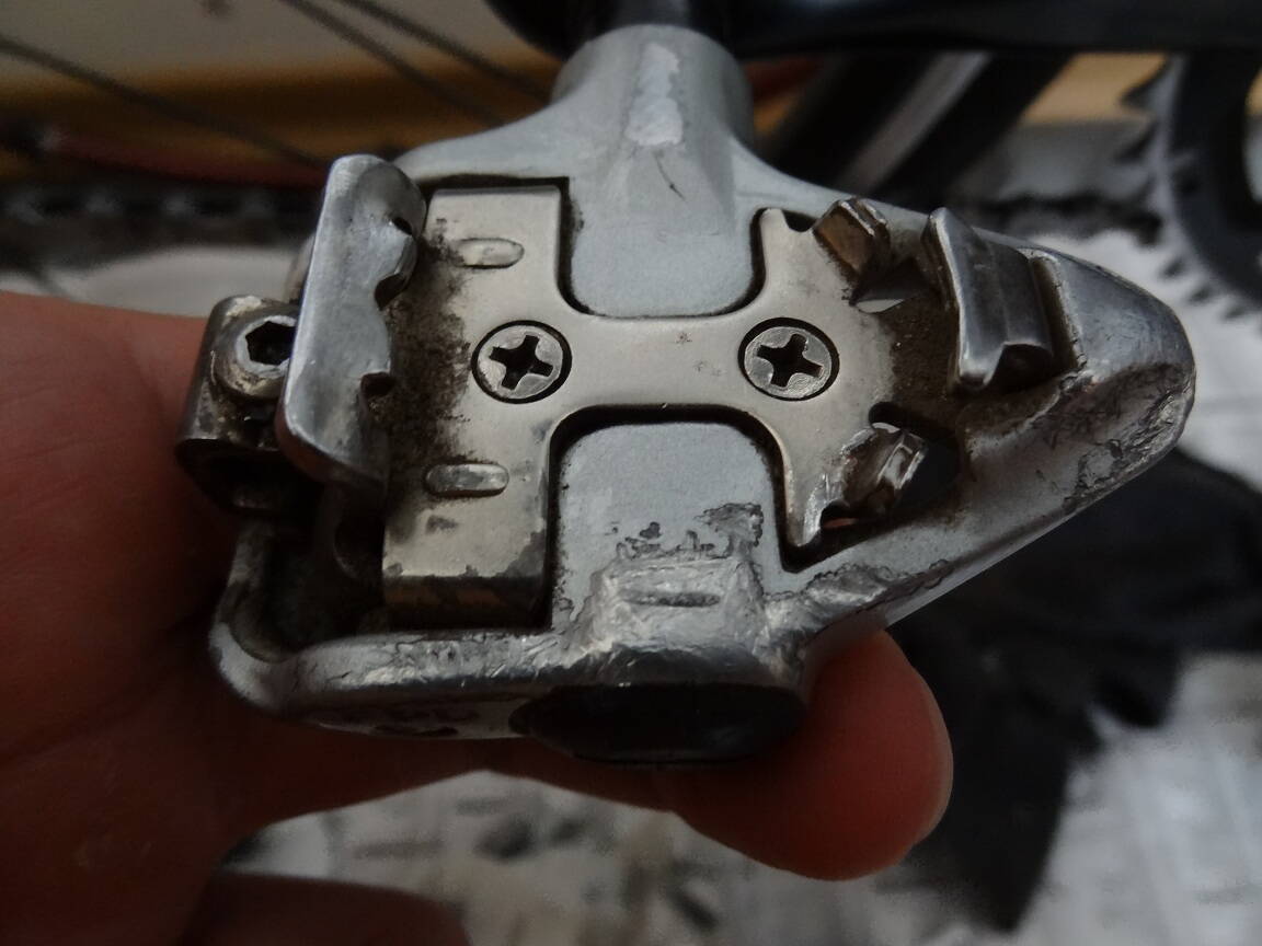

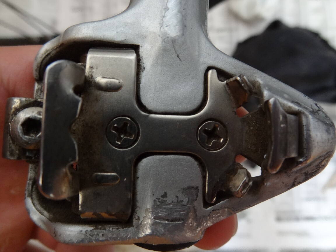

Добрый день! Помоги пожалуйста определить тип педалей :oops: Я склоняюсь, что это SPD-R, если так - возможно ли найти под них шипы?
DSC00430.jpg [ 228.44 КБ | Просмотров: 3094 ]
DSC00431.jpg [ 245.46 КБ | Просмотров: 3094 ]
DSC00440.jpg [ 231.83 КБ | Просмотров: 3005 ]

обычные spd одностороние педали
Сомневаюсь сильно по этому поводу.
Скорее вот это.
http://techdocs.shimano.com/media/techd ... 608622.pdf
Нужно было сфотографировать на фоне линейки, чтобы было понятно что похоже на обычный SPD но больше размером.
В файлике который в этом сообщении в самом верху картинки названия шипов. Ищи по названию через поисковики.
И это... судя по рисунку шипов, шипы крепятся к вело обуви двумя болтами размещёнными по центру подошвы, как бы на оси. Не видел такой велообуви. На шосейных три дырки для крепления обычно, и расположены не так.

AllGood, попробуйте поискать на педалях обозначение модели. Что-нибудь наподобие PD-6500, PD-7401 и т. п. Обычно этот индекс рельефно выбит в металле и стирается с большим трудом. Если все же стерлось, идем дальше.
Мне кажется, у вас никак не стандарт SPD-R. У педалей SPD-R зацепные пластины расположены на разных уровнях (одна выше, другая ниже):
Поэтому и шипы стандарта SPD-R (модели этих шипов: SM-SH90, SM-SH91) рассчитаны на такой "ступенчатый" зацеп. Значит (по-моему), SPD-R-шипы вам не подойдут.
Есть вероятность, что ваши педали - под самые обычные шипы SM-SH50, 51, 52, 55, 56. Шипы этих моделей очень похожи друг на друга и почти всегда взаимозаменяемы. Все знают, как они выглядят.
Тогда все просто. Ищете человека c шимановскими МТБ-педалями, просите притащить туфли и пристегнуться к вашим экземплярам.
Если не получилось - значит (снова-таки на мой взгляд), у вас педали под шипы моделей SM-SH70 и SM-SH71. Вот такие:
Такие шипы - штука нечастая в нашей местности. Попадаются на зарубежных инет-прилавках. Чаще всего - на ибэе.

Только такой нюанс. Не стоит встегивать педаль в туфлю, когда педаль не вкручена в шатун. Потом очень сложно снять ее с шипа. Проверял :D
Есть вероятность, что ваши педали - под самые обычные шипы SM-SH50, 51, 52, 55, 56. Эти модели очень похожи друг на друга и почти всегда взаимозаменяемы. Все знают, как они выглядят.
Тогда все просто. Ищете человека c шимановскими МТБ-педалями, просите притащить туфли и встегнуться в ваши образцы.
Попробую найти человека с МТБ обувью и проверить :) Вот, то я нашел, модель педалей http://www.fpd-fasten.com.tw/index.php? ... 4838b6c7d5 :D

я знаю такие педали, были у товарищей, там современые SPD шипы
Вот сам шип на сайте производителя http://www.fpd-fasten.com.tw/index.php? ... 4838b6c7d5 . "современые SPD шипы" 1-2 ссылки плиз, я к сожалению не разбираюсь в этом :(

Heitaver писал(а):
Спасибо большое Вам, а так же всем кто помог в этом деле!))
Выходит FPD - китайская компания :shock: , на таобао цена этих педалей 22бакса :D http://item.taobao.com/item.htm?id=13908302245
