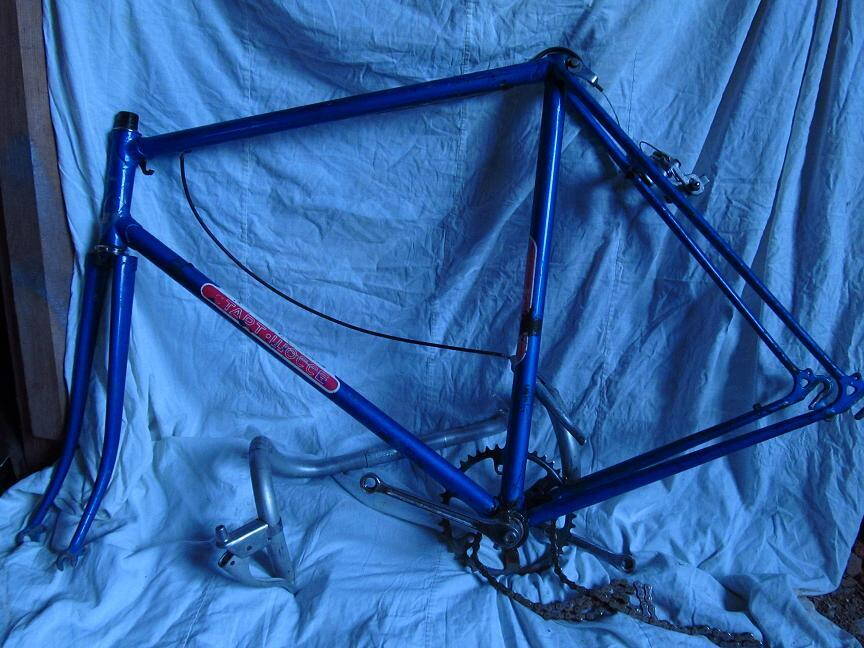

И вопрос знатокам-прикупил раму Старт шоссе.Есть стартоновские колеса к нему.Хочу попробовать трубки поставить,но.......мой вес 92 кг,трубки прокалываются и можно пешком долго идти,хотя продаются TUFO недорого.Тут и вопрос к тем,кто может сравнить езду на трубках и на покрышках-что выбрать?.Пишут,есть Континенталь непробиваемые.Насколько они непробиваемы,или забыть о трубках навсегда,как советует мой товарищ-тренер по велоспорту(у него в секции ни одного вела на трубках)?

Если уж так хочется кататься на трубках - купи современные колёса под трубки. А лучше, конечно, прислушаться к совету тренера. Покрыхи и камеры - намного практичнее.

Ездить с большим весом на однотрубках - можно. Езда на них - кайф. И советую попробовать самому. Причем не вкладываясь - на том, что есть. Три трубки - небольшая цена за свой личный опыт.
Но тренер - прав. Место трубки - в гонках на треке. И стоит попросить его дать прокатиться на нормальных, пусть и совсем простых, колесах под клинчер. Тогда, сам поймешь, что нужно.
Ресурс трубки в разы меньше, чем у современной клинчерной покрышки, трубки практически ( да, их возможно клеить и штопать, и я сам по временам дефицита это делал, и докатывал штопанные трубки, но, геммороооой) неремонтопригодны, в отличие от покрышек. И катаясь много - трубок не напасёшься. И пенка для них, хоть и поможет доехать, но дорога, и трубу потом выкидывать приходится.

Спасибо.Ради кайфа может стОит попробовать?Просто не знаю,насколько чаще проколы,чем на покрышках.Покрышки за сезон раз проколол-и то по собственной глупости

Имхо, если нет цели собрать суперлегкий велосипед - не нужно трубок.
Современные, шоссейные клинчера весят ненамного больше, едут не сказал бы что хуже (если не брать Г за 50 грн на рынке). Прокалываются... Только мелкими осколками и очень нечасто (но только если качать не менее 8 bar. Если покрышка очень мягкая - между выездами стоит чистить ее от осколков, если немного жестче - не прокалывается вообще). Ремонтопригодны даже в полевых условиях.
