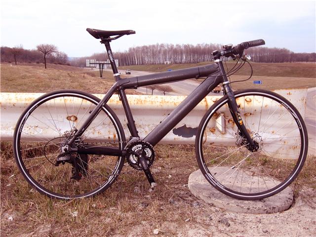

Конкретно о себе. Попалась задешево (пусть "нищебродство"!) харьковская лайтековая магниевая рама. Горная. В то время уже несколько лет ездил по городу, на работу и т.п. на окрокодиленном Старт-Шоссе. Причем эпизодически хотелось прошвырнуться по загородному шоссе. Так что крок был полон компромиссов: низкая шоссейная посадка с "бараном" не слишком удобна в городе (мне); также недостаточно удобны в городе нарамные переключатели и тормоза Старт-Шоссе. С другой стороны резина 35-37 мм плоховато катит по шоссе, там же не нужны крылья и т.п.
Вариант ездить по городу на МТБ - не нравится, МТБ у меня есть, но для грунта, горок, бездорожья. По городу на нем тоскливо.
Вот и разделил. Старт-Шоссе вернул на шоссе :) , а для города собрал вот это:
рама - лайтек,
вилка "топган" 28"
колеса - сборная солянка, с резиной 700х38С, вперед можно шире, назад в раму больше не лезет.
руль - прямой "амеба витра"
система горная что-то уровня "аливье"
переклюк задний - древний-древний "Деор"
кассета шоссейная 8-рик "санрейс"
тормоза - вибрейки.
педали - контакты М520
Весит все удовольствие меньше 11 кг, катит вполне прилично (если набить в колеса хоть 5 атм.) Удобно, комфортно.

Я когда то видел на сдешних форумах вот такие велосипеды может вы знаете. Это велосипеды одного пользователя и оба они были как на 26" колёсах с горной резиной так и на 28" (собственно как а фото) на гоночной резине.
93cf7e65e733t.jpg [ 70.46 КБ | Просмотров: 7100 ]
41ede831046c.GIF [ 112.67 КБ | Просмотров: 7100 ]
СообщениеДобавлено: 19.10.2011 20:48
Сообщения: 5
Город: Белгород
Зарегистрирован:18.10.2011
A вот ещё один вел с такой же рамой как и первый но на горных колёсах
e3fec6651130.jpg [ 77.63 КБ | Просмотров: 7096 ]
