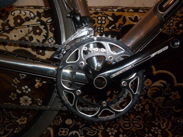

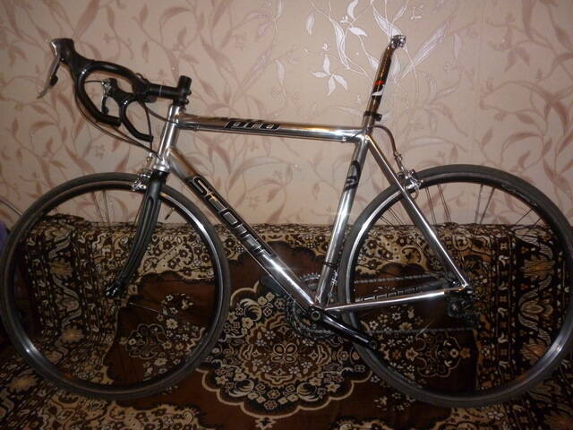

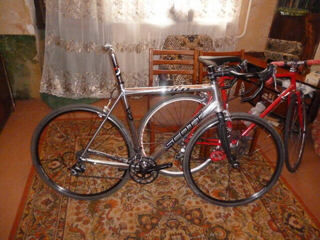

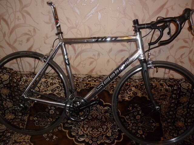

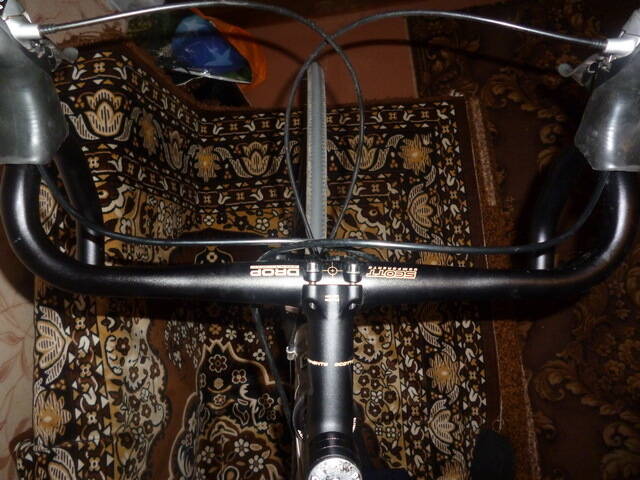

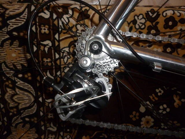

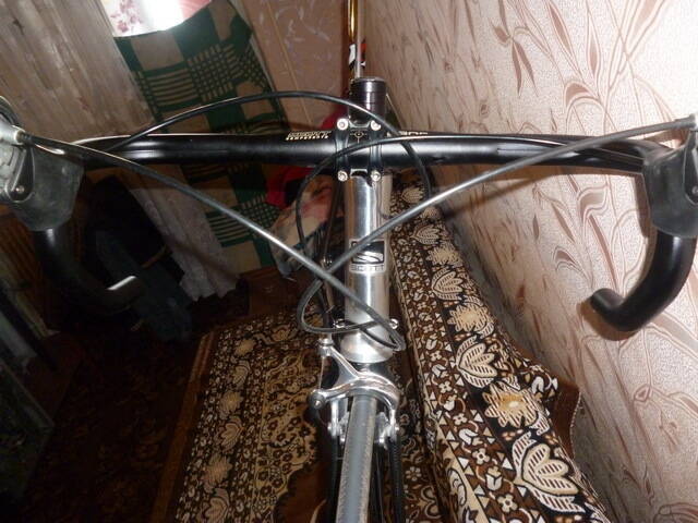

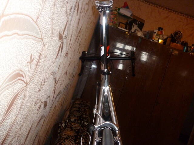

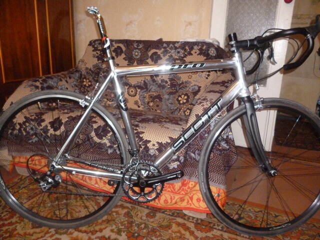

Приветствую всех.! вот решил показать свой первый шоссейник. на современной раме. собираю. сначала думал полностью собрать, потом выложить, но не вытерпел.. :smile: тем более что там не так уж и много осталось деталей купить. так как с деньгами плохо :sad: сразу готовый вел не получилось купить. и конечно детали покупались не совсем пофэншую :oops: так что не сильно кидайтесь какашками... :smile: но зато собирать приятнее... :smile: в общем я его слепила из того что было...)) но вроде должно работать и думаю для начального шоссера пойдет..
что есть:
рама Скотт аэро про алюминевая, вилка карбон
вилсет Акен (италия) под Шимано
дуалы Шимано Ультегра 2 \9
рулевая Фса
вынос и руль Скотт
тормоза Шимано тиагра (мож потом заменю, посмотрим)
система Фса госсаммер 50\34 шатуны 170 каретка Мегаэксо
прекидки перед,зад Шимано 105
глагол Овал (что за фирма не знаю, но понравился :smile: )
кассета 12-26 9ск
цепь недорогая 9ск шимано
седло уже едет..))))
осталось не так уж и много. педали ну и косметика обрезать тросики намотать обмотку, настроить высоту седла. переключения уже наладил..
вот такой болид... :D :oops: в общем меня моего спецзаказа хватает, но захотелось почувствовать разницу :D а хоцца хуже чем болит... :D думаю в этом сезоне уже поежжу.

Мои поздравления!
Рама симпатичная. Размер не великоват? (На фоне велосупера...)

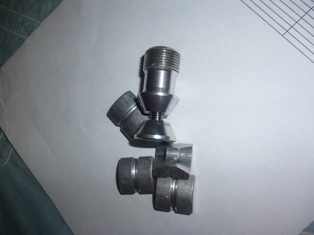

спасибо большое :oops: да. наверное размер великоват.но мне не привыкать ездить на большой раме. хоть и не по фэншую. стараюсь приспосабливаться...что поделаешь, поездим а там будем посмотреть. спасибо за отзывы. :Yahoo!: :friends: будет готов фотки выложу. уже седло приехало. Пролого. подкоплю мани...и куплю остальное. вопрос мона? :oops: чтобы вставить якорь в шток рулевой колонки мне пришлось заниматься напилингом... :sad: поскольку якорь даже в в сомнкнутых кулачках не хотел влазить в шток. шток карбоновый. это может повлиять на структуру карбона? пришлось убирать наждачкой где то 1мм для меня карбон впервые... и как то стремно...все ж к железу привычнее... :D
О чем идет речь? О распорной втулке, которая в карбошток и должна ставиться или о "ромашке", к-рая для алюштоков и противопоказана для карбона?
Тише едешь - дальше будешь от того места куда едешь.
 Заголовок сообщения: Re: Моя Скотинка))
СообщениеДобавлено: 05.02.2013 19:34
Сообщения: 299
Город: Александрия
Зарегистрирован:02.07.2011
ldk писал(а):
во. :smile: теперь знаю как эта хрень правильно называется. нет. там стоит распорная втулка. что такое ромашка я уже видел, а эта штуковина (распорная втулка) напоминает цанговый патрон. кулачки которые разжимаются, когда крутишь шестиранник. так вот. эту втулку я не смог вставить в шток хоть и кулачки были сведены по максимуму. пришлось внутри штока наждачкой на глубину втулки убирать карбон. кстати, внутри штока отверстие было совсем не круглым. были, скорее всего швы после изготовления вилки. в общем пришлось убирать где то 1мм потом все встало.
Ну, дык, выход у тебя теперь только один - пробовать. Думаю ничего страшного. Сориентируй распорку в то место штока, где вынос будет его обхватывать.
СообщениеДобавлено: 05.02.2013 20:46
Сообщения: 636
Город: СПб
Зарегистрирован:11.08.2012
у меня тож такое. как дорожки клея, что ли. паспорная втулка ооч туго вставляется, приходилось подбивать ее, чтоб чуть ниже опустить
есть такие как тут: http://peloton.com.ua/forum/viewtopic.p ... tart=100-- с одной прорезью (там и инструкции есть), и есть такие: http://www.youtube.com/watch?v=1LTCthtmjD0 (с 8:05, у меня такая)

ldk спасибо. за совет. да. буду пробовать. куплю педали и буду ждать погоды.)) честно говоря невтерпеж.... :D
enso да распорная втулка моя очень похожа на втулку ВВВ в топике на пелотоне. когда я покупал раму, мне досталась вот такая...на фото... но видно чего то там не хватало.

Таки да. Нет верхней части (которая накручивается на ту резьбу что мы видим сверху, крупную), которая притягивает сам вынос, и нет резинового колечка, соединяющего "кулачки" по твоей терминологии.. С колечком не такая уж и проблема, а вот отсутствие одной из деталей- да.
эту проблему я решил. там стоит другая распорная втулка. там все есть. в общем вроде завтра подгонят педали и..... :roadrace: только бы погода не подвела.
