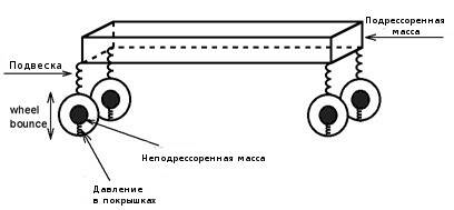

darkidze писал(а):
млин неподресоренная масса это не от слова рессора...
Подрессоренные и неподрессоренные массы
Неподрессоренная масса включает в себя массу деталей, вес которых при неподвижном нагруженном автомобиле непосредственно передаётся на дорогу (опорную поверхность).
А вот уменьшив неподрессоренную массу, можно сохранить и даже улучшить динамику, добившись при этом высокой плавности хода. И добиться этого можно, только снизив вес колес. Снижение веса каждого из четырех колес на 1 килограмм эквивалентно уменьшению веса в салоне автомобиля приблизительно на 40 килограммов (пропорция 4 к 40, или, иначе, 1 к 10). Таким образом, если при замене дисков вы снижаете вес каждого диска на четыре килограмма (что в сумме дает 16 килограммов), то ваша машина будет ехать также плавно, как если бы в нее сели 2 пассажира весом 80 кг., но при этом нисколько не потеряет в своих разгонных характеристиках.
Мде, чего тут говорить
Читаем приведенную тобой ссыль на вики
Неподрессо́ренная ма́сса — понятие, применимое к наземным средствам передвижения, имеющим подвеску, которое обозначает массу, включающую массу колес и других деталей, крепящихся непосредственно к ним (дисков, резины, элементов тормозной системы, находящихся на колесе
Ясно, не, при чем подвес/ригид?
Скажи что неправ и закончим, а то что-то Вы лажаете раз за разом.
И вот картинка которая явно показывает, что рессоры тут не при чем
Схема_подвески_авто.jpg [ 16.16 КБ | Просмотров: 1845 ]

забей в гугле что такое неподрессоренные массы...
Лучше я на этот безсмысленный спор забью.
