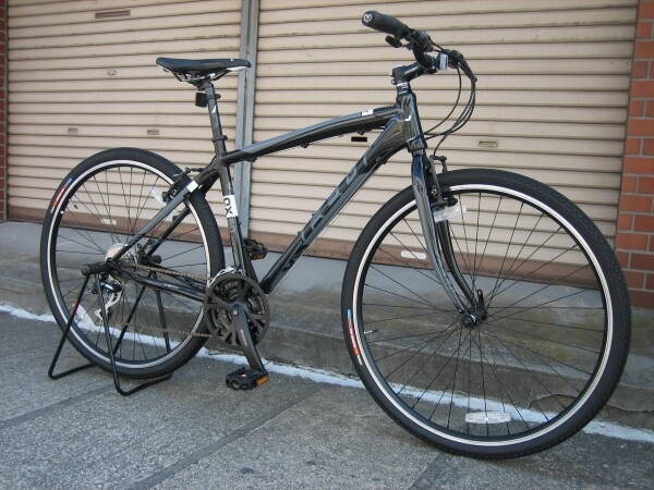

Хочу взять модель для города, легкую и быструю. Выбирал из кроссовых моделей с жесткой вилкой, а в последний момент еще и на симпатичный шоссейник наткнулся ( правда Б/У). Дилема заключается не только в выборе модели но и в правильном подборе ростовки ( мой рост 186см) . По этой причине и обращаюсь за помощью и советом.
Felt QX60
Рама: Felt Cross Design, из алюминия 6061, гидроформированная верхняя труба,
полуинтегрированная рулевая колонка, сменный петух.
Вилка: Felt стальная.
Трансмиссия: Шатуны SR Suntour XCT-T208, манетки Shimano ST-EF51,
Передний переключатель Shimano FD-M191,
Задний переключатель Shimano Acera.
Колеса: Обода двойные, втулки алюминиевые, стальные спицы,
Покрышки Vittoria Adventure 700x38.
Компоненты: Вынос Felt MTB кованный 44/48см=80мм., 49/52=90мм., 55/58=110мм.,
Руль Felt MTB Design алюминиевый Подседельный штырь Felt
алюминиевый, одноболтовое крепление 27,2х350мм., Седло Felt Mountain Design, стальные рейки. Тормоза Tektro 885-AL, V-type.
Магазин доставляет модель в течении 2-3 дней, видел ее только у них на сайте. Размеры 55 или 58?

Обязательно померьте длину ног.
Для человека вашего роста, размеры рамы гибрида должны быть:
viewtopic.php?f=79&t=104491#p994305
Чем больше будет ТТН (в разумных пределах), ну например если
вы померяете 610 и вам будет комфортно, тем более вытянутой (спортивной)
будет ваша посадка и тем быстрее вы будете ездить.
Смотрите раздел геометрия: http://2012.feltracing.com/Internationa ... /QX60.aspx
На ваш рост наверное 58, размер ТТН = 605, но если у вас ноги не меньше 86 см
дабы в раму не упереться.
Тоже самое: http://www.konaworld.com/bike.cfm?content=dew_plus#2
наверное 61, размер ТНН = 605, S0 = 851
Вот какой должна быть рама "правильного" гибрида: http://www.cube.eu/en/tour/urban-life/hyde-pro/
http://forum.velomania.ru/showthread.ph ... ost2270270
«На чем бы человек не ездил, чтобы не покупал, он все равно приходит к шоссеру в конце концов»
И это правильно...
Теоретически на ваш рост ЕТТ = 58 см для шоссейника, но если он у вас
первый, то вам надо хорошо провентилировать этот вопрос, и без "примерить" никак.
Так что, если задумались о шоссейнике, то всё, завязывайте с гибридами и
"тыкайте" в шоссейные разделы/форумы....Изображение

В QX60 смущает вес 13 кг ( мой горный "найнер" на гидравлике с амовилкой весил 14,5) и скромое оборудование. Его цена 4000грн.
