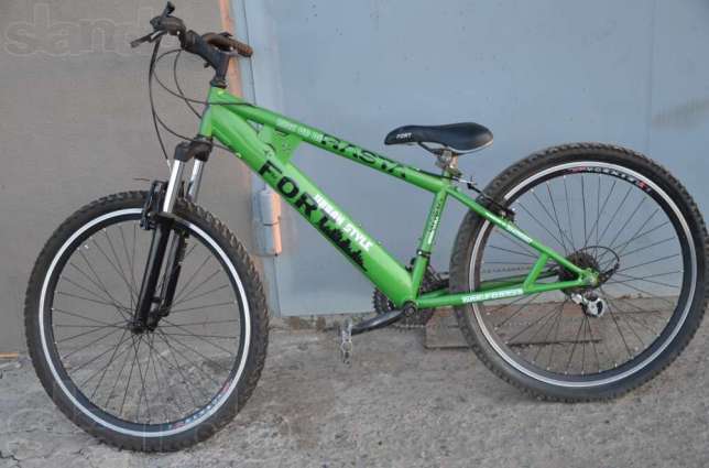

Очень понравился сей железный конь, долго-долго рылся в паутине и ничего не нашел про него. :sad: Хочу узнать мнение форумчан, стоит ли покупать его и есть ли какие-то аналоги FORTa?
94834435_6_644x461_velosiped-_rev001.jpg [ 31.41 КБ | Просмотров: 4561 ]

Резьбовая вилка, тонкие ноги вилки, куча "усиливающих" косынок на раме (на брендовых велах они вымерли в 2008году и их вытеснили всякие баттинги, переменные формы и гидроформинги), каретка с шатунами явно дешевая, наверняка квадрат. подседел всунут не той стороной. Задняя перекидка дайбог чтоб турней, а не совсем ноунейм.
Сколько за него просят, тысячи полторы?
Вобщем ИМХО купить 12-15 летнему ребенку покататься год-два и продать потом за пол цены - сойдет.

Это не велосипед, а охапка водопроводных труб с колесами.

я бы такое вообще не покупал. это все равно что прийти на барабан и взять самые дешевые кросовки. месяц натирания ног и облегчение - выбросить. а можно потратить в 4 раза дороже и взять что то стоящее, выйдет в итоге дешевле. за такие деньги лучше уже ХВЗ.

Купил по случаю раму такого вела. Не взвешивал, но в руках кажется очень легкая. Задние перья не гнутся от усилия рук. на рулевом стакане номер заводской.

на рост 170 он мал. Или нужно подседел длиннющий ставить, а это может или вел поломать или сам подседел

Не смотря на то, что тема давно устарела хочу написать свое впечатление от езды на этом веле.
Мне он достался всего лишь за 300 грн в ужасном состоянии. Вилка не работала, насыпная каретка, трансмиссия расшатанная. На то, что бы привести в более ли менее хорошее состояние ушло около недели. Заменила половину деталей и нашла длинный подседел. Первый выезд был около 85 км. Поездка вышла удачной, довольно легко катиться не смотря на такой большой вес. На асфальте ведет себя очень хорошо, лично я, хрупкая девушка могу держать темп 22-27 км/ч. На грунтах неплохо из-за жесткости рамы и седла долго не покатаешься, хотя, если дорога накатанная, то можно довольно долго ехать без проблем. А ехать по траве вообще одно удовольствие.
п.с. Я на нем проехала уже больше 2 000 км
