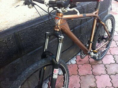

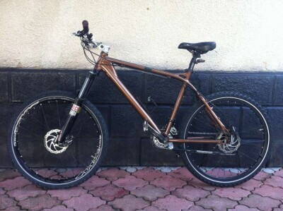

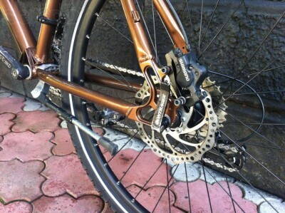

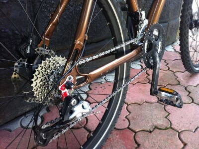

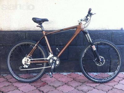

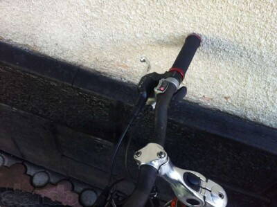

Помогите опознать велосипед и компонеты.
Ну и оцените.
Хочу покупать.
Спасибо

вилка не родная - рама сильно задрана, странные перья, вынос и крепление руля от дорожного велосипеда. не родные звезды шатунов или не правильное число звеньев цепи. Регулируемый узел каретки, гидравлика... Не обычный вел, одним словом
я бы купил за 3500, то есть за цену своего вела. Но у меня вел уже есть

А что за вилка не знаете

скорее всего эта

Тора чтоли?
Рама ктм, разглядел

Вилка SR Suntour с наклейками Rock shox. Цепь кажется длинной из за того, что стоит на маленьких звездах и спереди и сзади (вероятно для хранения). Вел производит впечатление собранного из случайных деталей - что нашли из того и собрали. Я бы не покупал.
Спасибо большое.
Чуть не купил
