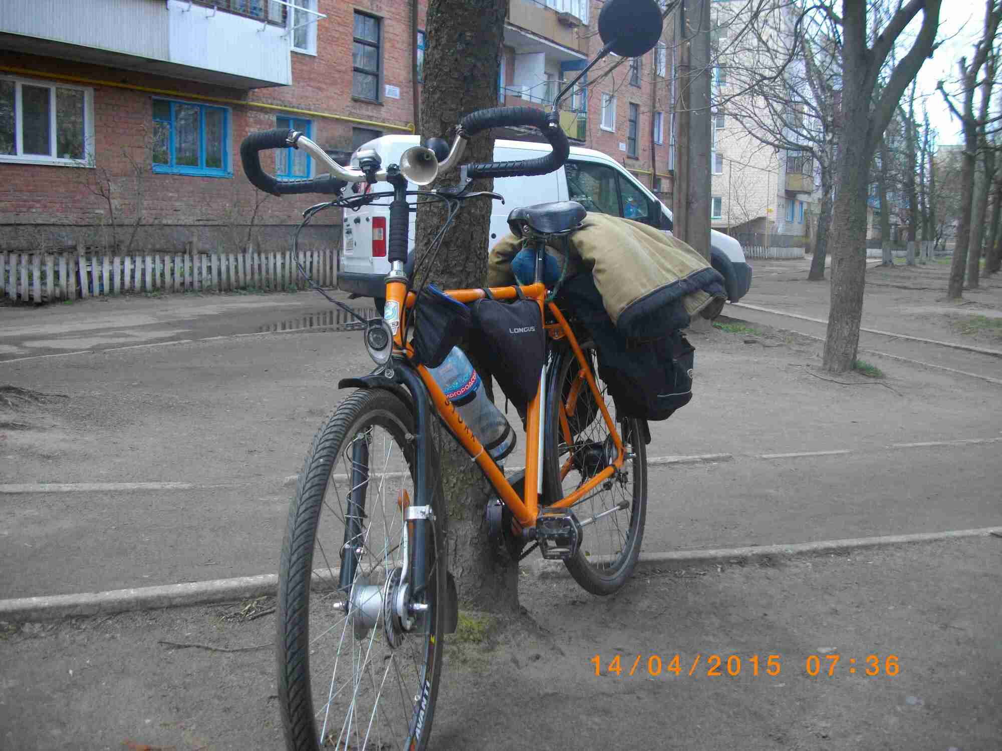

Plushkin писал(а):
Еще вот такой приглянулся http://bicycle.com.ua/bergamont/2015/horizon-n7-gent/
Бергамонт силён! Сразу и динамо-втулка, и диодная фара, и багажник с брызговиками!
А не было мысли пойти по пути переделки уже имеющейся "Украины"?
Купить для неё планетарку, обода, переднюю звезду с шатунами, вилку с возможностью установки ви-брейков или переднее колесо под барабан или роллер?
Я пошел таким путем и собрал два крокодили на минских рамах: один для туризма, второй для города и окресностей:
IMGP1403.jpg [ 273.78 КБ | Просмотров: 2055 ]
Планетарка SRAM S7, тормоз ножной; сейчас спереди динамо-втулка с роллерным тормозом.
IMGP1472.jpg [ 412.76 КБ | Просмотров: 2055 ]
Планетарка SHIMANO 8R36 c роллерным тормозом, спереди динамо-втулка также с роллером.
На обоих передние шатуны под квадрат, двойные обода, а на городском сзади спицы по 3мм.
