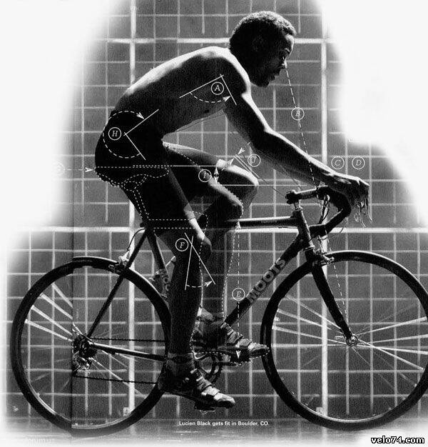

Всем привет!
Есть такой вопрос. Замерял себя и вкалькуляторе посчитал нужный размер велосипеда.
ST - 58.5 ETT - 56.5
Нашел велосипед с ST 55, ETT - 56.5
Скажите, можно ли как-то поднять значение ST без потери нормальной посадки? К примеру поднятием подседела + вставками под вынос? Или заменой самого выноса?

Привет, сори сразу не написал а на картинке не очень заметно - хочу себе шоссе. Максимально комфортную посадку. На сколько я понимаю это т.н. "french fit"
