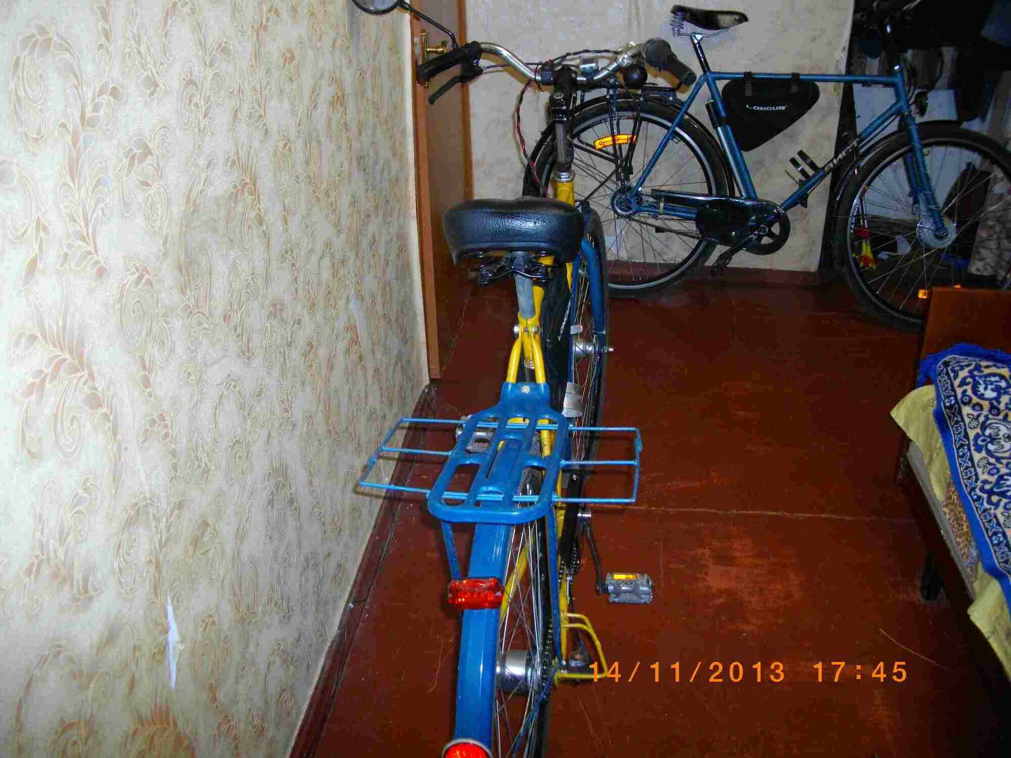

Я бы взял за базу минскую раму.
А вот чтобы тебе спи увезти побольше сельхозпродукции, хочу продемонстрировать, как я расширил багажники своих великов. девок катать на таких не пробовал, но мешок (или даже два) лежит и не опрокидывается:
IMGP0355.jpg [ 224.85 КБ | Просмотров: 1594 ]
IMGP0943.jpg [ 259.74 КБ | Просмотров: 1594 ]
