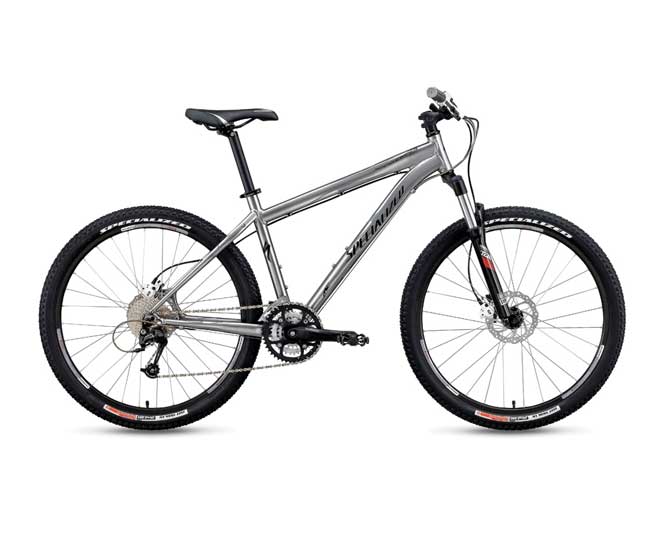

Подскажите, пожалуйста, в чем я проиграю, если куплю раму меньшего размера. Решил купить кантрийную раму.
Моя ростовка 17-я, есть велосипед Specialized Rockhopper с 15-й рамой (хорошая цена). При поднятии подседельного штыря в максимальное положение моя посадка вроде "как раз" (нога чуть согнута в колене), колени об руль не бьются. Когда стою над рамой помещается где-то ладонь.
Стиль катания - лес и пересеченная местность на максимальной скорости, "покатушки" по 110-120 км (грунт и асфальт).
Возможно, если решу, что с рамой меньшего размера будет не удобно ездить, буду пытаться продать раму, но очень будет сложно найти точно-такую же новую 17-й ростовки. Рама вот такая.
Заранее спасибо.
sp_RHEXPERT.jpg [ 29.85 КБ | Просмотров: 1104 ]

Начнёт болеть спина и руки будут быстрее уставать.
Те кто говорят, что это можно скорректировать выносом и подсиделом- заблуждаются.

Pasha-zvet
а кто сказал, что твоя ростовка 17??? дело ведь не только в росте, но и других антропометрических данных. Думаю, что если ты не испытываешь абсолютно никакого дискомфорта при такой посадке и езде, то и проблемы собственно нет. В будущем действительно можно будет немного скорректировать посадку рулем выносом и кольцами под него, но совсем чуть-чуть (если конечно там уже не стоит вынос на 130мм). Ну и не стоит конечно выдвигать глагол выше максимально допустимой отметки, ибо черевато )

Сипасиба за подробный ответ..
Рама 100% маленькая: когда кручу педали, нога (при сгибе в колене) поднимается слишком высоко, что вызывает неудобства.
Буду что-то думать с рамой..
