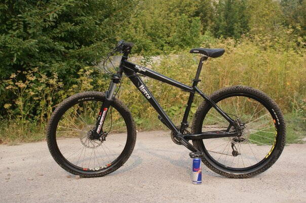

Подскажите люди добры, подойдет ли сие чудо для х-кантрийных покатушек, иногда прыжков с бордюрчика (без жести) и ежедневного катания на работу, для девушки? :oops:
И можно ли поставить на нее систему из 3-х звезд? (вопрос не в эстетике, а в функциональности)
Т.к. бюджет ограничен, собираюсь брать только раму и навешивать свои б/у запчасти, в том числе и вилку с меньшим ходом, где-то 6о мм
В инете нигде не указан его вес, мож хто знает хоть примерно...

рама тяжелая,порядка 2.5 кг.для жести и вилок 150-170мм,так что резонно предположить,что девушка(да и парень тоже впринципе :smile: ) будет цеплять педалями асфальт на поворотах с вилкой 60мм.систему на 3 звезды можно ставить практически куда хочешь.проще и дешевле будет купить раму драгстар от лидерфокса - она и легче и с вилкой проще будет

По фото не сказал бы, что нужна прямо такая уж длинная вилка

В стоке на нем установлена вилка 120 мм хода, с чего ты взял что туда нужно 150-170???

но однозначно эта рама для девушки грубовата :smile:
Да и вилка в 60 мм сюда уж точно не в тему.

... в сборе получится килограм 15?
Забыла сказать, рама б/у 17" и хотят за нее 800грн(торг).
А вилка на фото - это мурза 120мм
именно с такими вилками каретка в ноль уходит
Norco Bigfoot 2007: http://www.norco.com/2007bikes/template ... w=&deets=2
Там пониже написано, что на нем вилка со 120-мм ходом. Установил сам разработчик. Провис каретки примерно видно.

в любом случае о вилке с ходом 60 не может быть и речи, так я понимаю?
он скорее прыжковый чем кантрийный... :cry:

2 reklam4eg, в общем то в нём всего понемногу. В вышеприведенной ссылке на сайт производителя указано: - " Category Name: Mountain
Sub-category Name: Shore Freeride HT " Я так понимаю, что это - All Mountain. Т.е. на нём можно и попрыгать, и посайгачить по лесу и пересечёнке, и если хотите, переобув вел в "незлые тапки" лётать на нём по асфальту с/на работу... Запаса прочности у него хватит на ВСЁ... Для некоторых вещей он конечно будет тяжеловат, но если на этом не заморачиваться - ВЕЛИК просто гуд будет...

reklam4eg писал(а):
тоесть нижние перья должны быть параллельно земле?
Да не должны они быть параллельны земле. У хардтейлов для трейла и т. п. занятий - не должны. Даже на современной модели Norco Sasquatch со 140-мм вилкой каретка ниже, чем оси колес. http://www.norco.com/bikes/mountain/bc-trail/sasquatch/
Если нажать там раздел "Geometry", то видно, что высота кареточной оси над землей - 310 мм. Это примерно на 25 мм ближе к земле, чем оси колес.
Ставить ли вилку со 170-мм ходом на раму, рассчитанную под 120-мм вилку, - дело крайне личное. Есть выдумщики и похлеще. Например, вместо 150-200-мм вилки ставят 300-миллиметровую:
Ну а в кросскантри каретка вообще на 35 мм ниже колесных осей. См. тот самый раздел "Geometry" на сайте любого велостроителя.

я собрал "бигфут" на раме м-ке, то есть на такой, как ты хочешь.
руководствуясь постами разных психов с х-байкеров рискнул, и поставил на него вилку сантур "рукс" 150мм(Но тут еще надо учесть что рукс все таки воздушка, и за счет сэга, по определению большего чем на пружинке, она просаживается, так что думаю, стакан выдержит). при этом, несмотря на то что ход вилки больше заявленного производителем на 30 мм провис каретки составляет порядка 25 мм. Минимальный ход вилки для этой рамы наверное все таки около 100 мм, например, такой ход указан в каталоге драйв-спорта, который завозил "норки" в Харьков за 2007 год. Больший чем 150 ход вилки, мне кажется для этой рамы страшно ставить. "норки" 7 года, и "бигфут" в частности, хвалят за неубиенность, но все имеет свои пределы, и стакан у бигфута слабее чем у старших нс моделей. Эвил империал(спасибо andr=) ) с супер-монстром, да, клево смотрится=)) только весит как танк=)
Мой вел в сборе на относительно нормальных б/ушных компонентах весит примерно 15 500(Если интересно, пиши, распишу комплит и стоимость примерно по сборке). Если не боишься такого веса, и рост у тебя не 2 метра, то вполне сможешь на нем кросс кантри катать. Рамка в общем-то универсальная. В Крыму мы на такой спускались, и она очень хорошо себя вела, как х-кантрийная. а еще на ней стрит катают, если размер рамы мелкий=) Я например на работу езжу по городу и не жалуюсь=) Но вилка 60 мм- это для него очень мало. если все таки чуток денег есть - возьми 120 мм сантур из нормальных пружино-эластомерок. Стоит б/у порядка 300грн, если повезет, то и дешевле, а работает(проверено народом) ничуть не хуже рокшоковских дартов.
Вообще-то, рама - яд! и цена классная;-)
