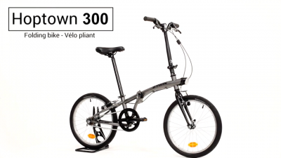

Решил купить в семью складной велосипед, сначала сингл, потом и планетарку поставить. Нашел betwin 300, цена устраивает, состояние тоже. Но никаких отзывов о в инете не нашел, только одно видео и все.
Кто встречал такие велы, буду признателен за описание.

У с 2013г. меня есть складной велосипед с похожей алюминиевой рамой. Практика показала что во-первых он несколько слаб для моего веса в 110 кг, тогда как старые советские "Кама" и "Десна" по этой части не имеют никаких замечаний, и во-вторых там рулевая колонка такой заумной и технически неудачной конструкции что постоянно приходится возить с собой ключи и периодически останавливаться и регулировать.
Кроме того, Кама" и "Десна" складываются на правую сторону и в сложенном виде цепь оказывается между половинами рамы, а этот велосипед складывается налево и через то в сложенном виде цепь оказывается снаружи что нехорошо со всех точек зрения.
И потом, если там стоит нормальная односкоростная задняя втулка - то зачем ему сделали еще и ручной тормоз на заднем колесе?

Он не алюминиевый а стальной. Я спрашиваю про конкретную модель а не про десну и прочее. А, вибрейки там потому что эта рама идет в разных вариациях, с переключателем, , поетому и сделали вибрейки.
Хотелось бы толковые отзывы услышать.

Да, забыл. Если складной велосипед с колесами 20" сделан под односкоростную втулку - хоть Торпедо, хоть винтовую - то, в отличие от велосипеда с колесами 28", вставить в него планетарку не удастся. Планетарка требует боле широкого расстояния между задними перьями, но у складного велосипеда они такие короткие и жесткие что раздвинуть их без помощи ацетилена абсолютно невозможно. Вот я приложил 3х скоростную планетарку к складной раме рассчитанной на китайскую винтовую втулку:
Не хватает двух сантиметров по ширине. Если у велосипеда с колесами 28" задние перья на эти 2 см легко раздвинуть просто руками в пределах упругости, то у складного задние перья такие жесткие что это не удается никаким способом из тех какие можно применить дома. Пробы показали что 3х скоростная планетарка хорошо встает в раму складного велосипеда только если эта рама имела трещотку на 5 или 6 скоростей которая гораздо шире чем обычная односкоростная втулка.

Да чтож такое. Рама рассчитана под 6 ск трещетку, крепление под переключателем есть на раме под переключателем с крючком. Возле звезды с оит приставка. Планетарк влазит! Спасибо конечно за старания.
Меня интересует рама стальная на нем, как по прочности, видел что алю терны и дазогы ломаются на поворотном механизме.
