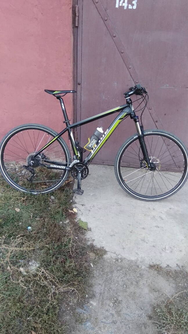

Был у меня найнер а теперь гибрид.На найнере была стоковая 2.1 резина,поменял на 700х38(28х1.5).Сейчас гибрид на такой же резине 700х38(28х1.5).Гибрид реально катит(по ощущениям на 20-25%лучше чем найнер,проверял как на контактах так и на топталках).Езжу асфальт,грунтовка.На грунтовку выезжаю только в сухую погоду.Единственный минус это то что на сыпучих грунтах держит не очень(песок).Брал гибрид из Германии по хорошей цене почти без пробега
