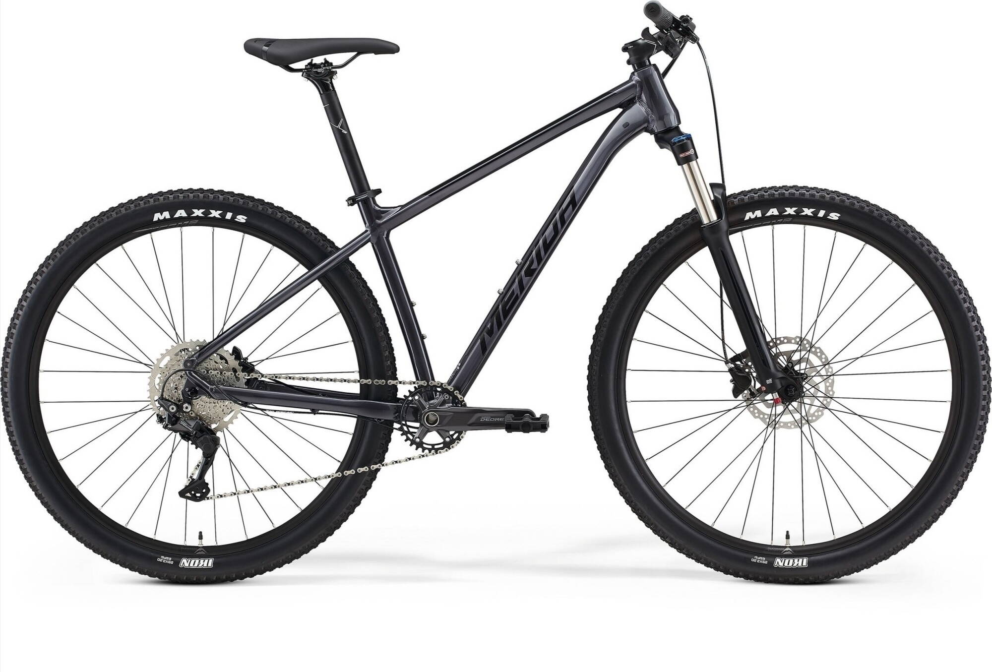

Привіт всім! Хочу купити мтб. Вибір пав на дві моделі:
Trek marlin 7 (2021)
Merida big nine 200 (2021)
Що подобаеться в Треку: класний колір, вилка rockshox. В іншому комплектуха плюс-мінус схожа на меріду. Але в трека шатуни під квадрат. Також вилка не має налаштування відскоку(настроєний з заводу)
Переваги Меріди: повітряна вилка, шатуни Shimano Deore M5100 під вісь.
В принципі, я готовий доплатити і поставити на Трек шатуни під вісь. Але виникли такі питання:
1) чи потрібно це? Наскільки шатуни під вісь кращі за квадрат? Можливо в них є якісь нюанси в експлуатації, і квадрат краще, хоч і не такий жорсткий?
2) як жити без регулювання відскоку? Наскільки це критично в катанні?
3) Чи так вже краща вилка рокшокс порівняно з сантуром(стоїть на меріді) в плані надійності експлуатації? Чи можна не морочитись?
Стиль катання плануеться асфальт (робота/дім) та швидкі покатухи по лісовим стежкам.
Буду вдячний за ваші поради.
"Та невже?", наче каже нам Сер Кріс Хой з цієї світлини. І додає, що "не такий жорсткий" не сам квадрат, а гівняні за якістю шатуни та каретки. Хоча звідки йому знати, він може й на МТВ не їздив ніколи. Бо поламав би і у вузол зав'язав. Ногами.
До речі, м'якою може бути і система з полою віссю. А яким м'яким може бути сам вузол в рамі, ууу... Приймаєте участь у змаганнях? Шатуни кращі рівно настільки, наскільки вони взагалі якісніші та більш адекватні сетапу, незважаючи на стандарт.

Нє-нє. Шосер в мене вже є :-) Гібрид не хочу. Брав кататись мтб - сподобалось дуже. Особливо ввалювати в лісі якомусь(такий собі легкий крос кантрі :-) ). Шатуни в треку - FSA Alpha Drive, каретка також FSA. Тобто суттєвої різниці не буде? А по вилці щось підкажете?
