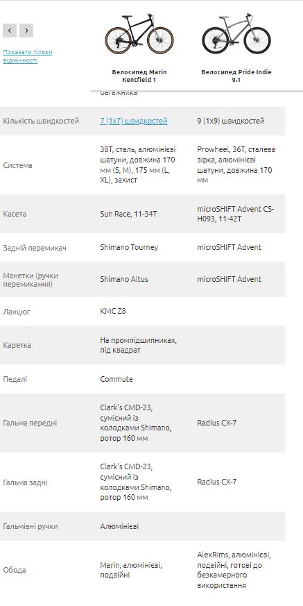

marin 19824 грн vs pride 15729 грн
Честно говоря что, марин, что прайд есть вопросы по комплектации, где-то лучше, где то хуже
Марин трансмиссия 1х7 скоростей, задний переключатель shimano turney это самое дно, скорее всего сразу через 500 км под замену. Система шатунов нонейм пятилапка звезда скорее всего неразборная.
Прайд более качественная трансмиссия microshift 1х9 скоростей c кассетой 11-42t, система prowheel четырехлапка звезда разборная, можно менять на другое число зубьев.
Втулки и обода марин нонейм, скорее всего вполне нормальный оем поставщик по типу qaundo, на прайде обода хорошие alexrims, но втулки лютая китайщина шуньфенг.
Тормоза самые простенькие на двух велосипедах.
Марин хоть и дороже, но если потом решите продать свой велосипед, марин могут быстрее купить чем прайд, но не факт.
Лично мне марин смотрится по симпатичней, но как говорится хозяин барин.

Хм..Ото вже мені ці муки вибору;я б,мабуть,подумав та взяв обидва:) А якщо серйозно,то таки Marin(або ж за вказані гроші пошукав цікавий варіант з користованим ровером,але це вже для трохи більш досвідчених юзерів).Жорстка вилка нехай не лякає_для міста+нечасті виїзди за місто пасує як треба!Як на мене,єдиний нюанс по Маріну_не зрозуміло,з якої саме сталі в нього вилка_якщо хромоль(і шкода,що з нього не вся рама:)),тоді без питань,а якщо дешманський hi-ten steel,то я б не брав(за таку його ціну).Особисто в мене був досвід з hi-ten вилкою(на Apollo Exceed)-репнула на другий рік спокійного міського користування велом.І доречі,а чому обрали саме Kentfield?У Marina,наскільки пам'ятаю(наразі немає бажання гуглити),є пару моделей урбан-роверів саме з хромолевою сталевою вилкою.
