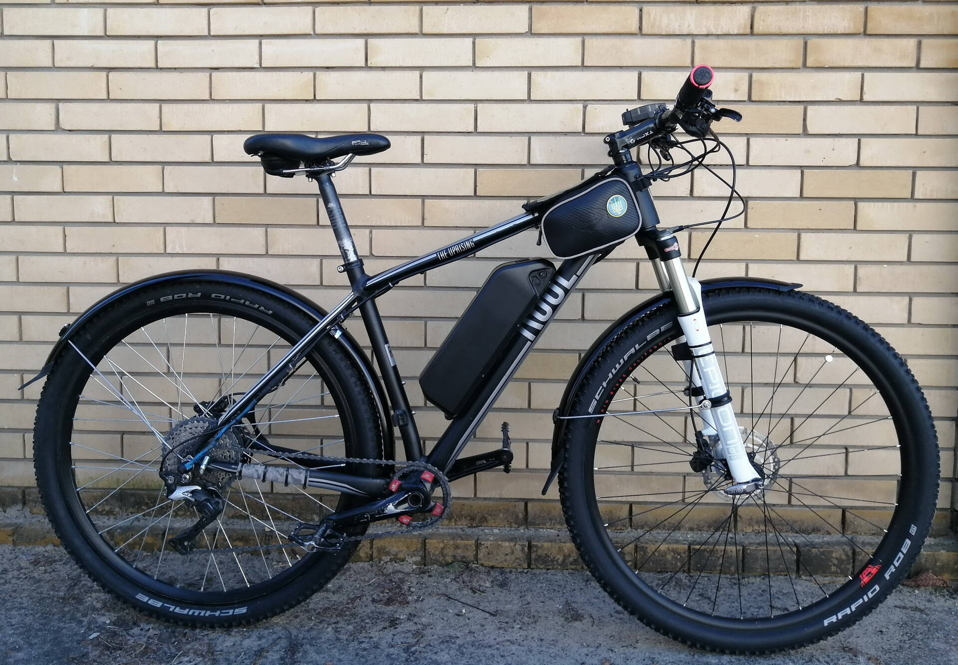

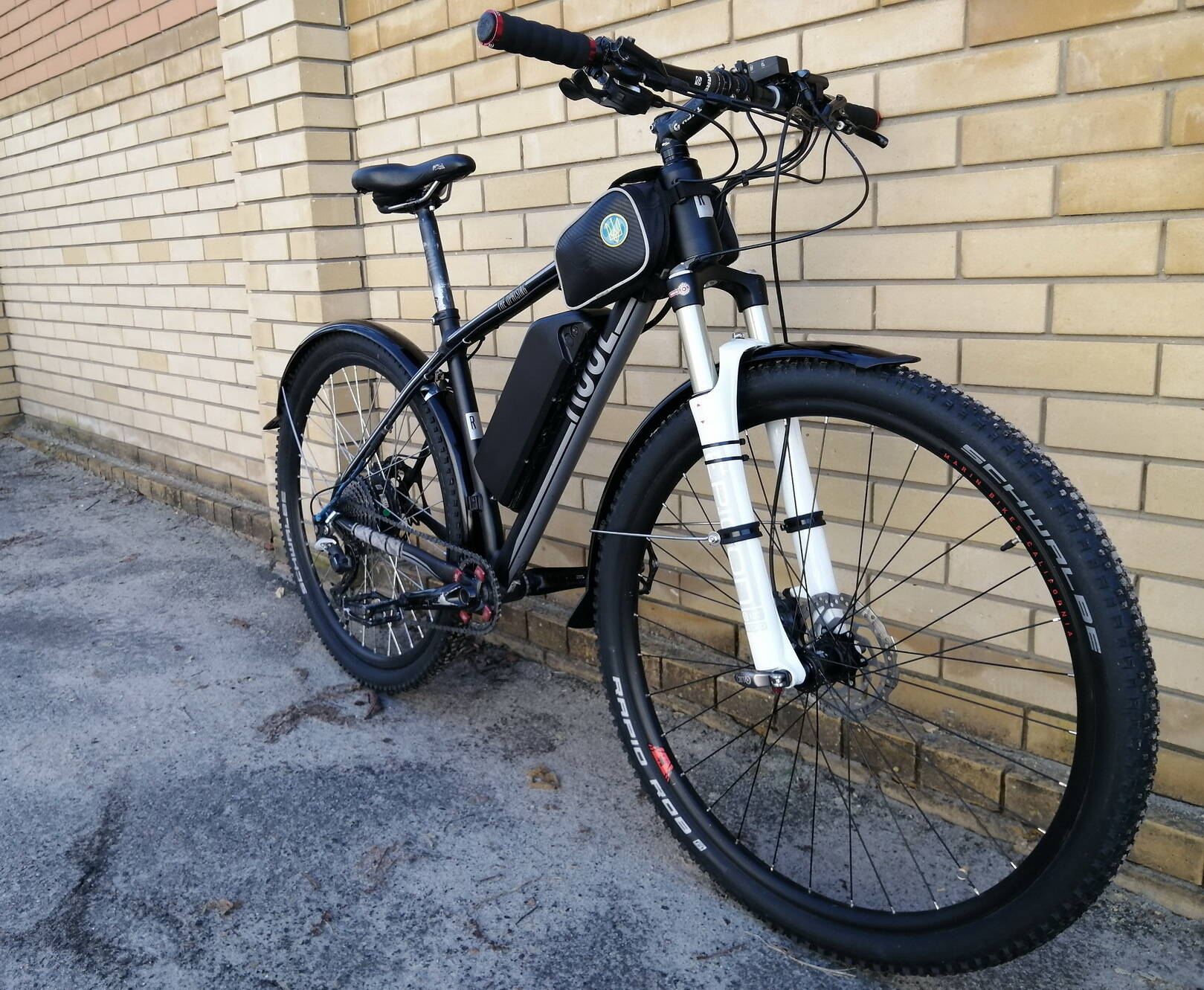

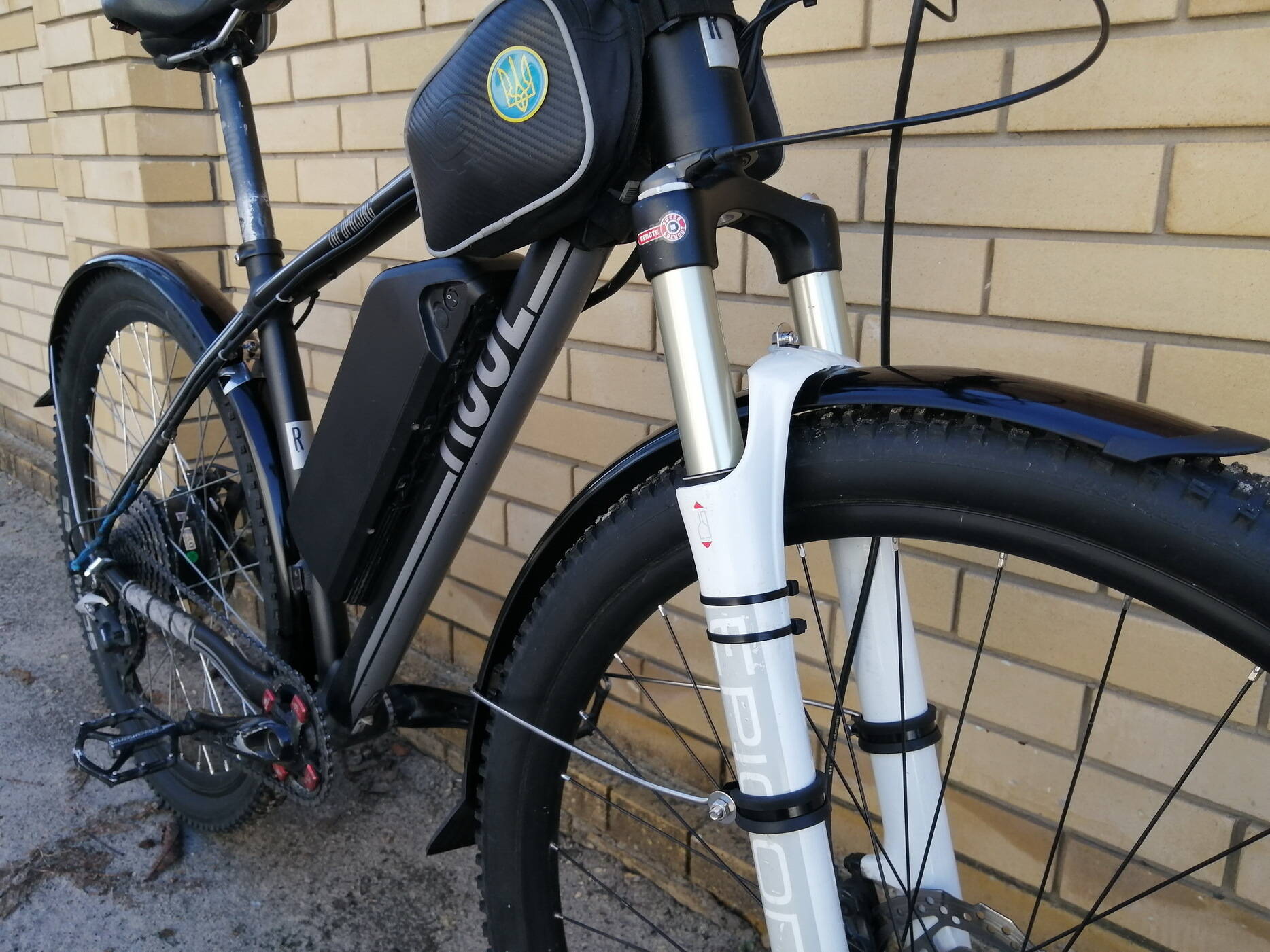

Велосипед собирался для себя. Установлен оригинальный редукторный мотор заднего привода BAFANG мощностью 500 Вт, напряжение 48V, крутящий момент 48Nm. Установлен с усилителями дропаутов.
Аккумуляторная батарея 720 Wh (ёмкость 15 Аh).
Батарея собрана из лучших элементов 21700 Samsung 48Х, имеющих запас 3000 циклов заряда.
Скорость до 40 км/ч.
Запас хода до 100 км.
На руле установлено устройство, показывающее вольтаж аккумулятора (чтобы видеть реальный остаточный заряд) с двумя USB выходами для зарядки телефона и фары (можно использовать батарею в качестве power bank).
