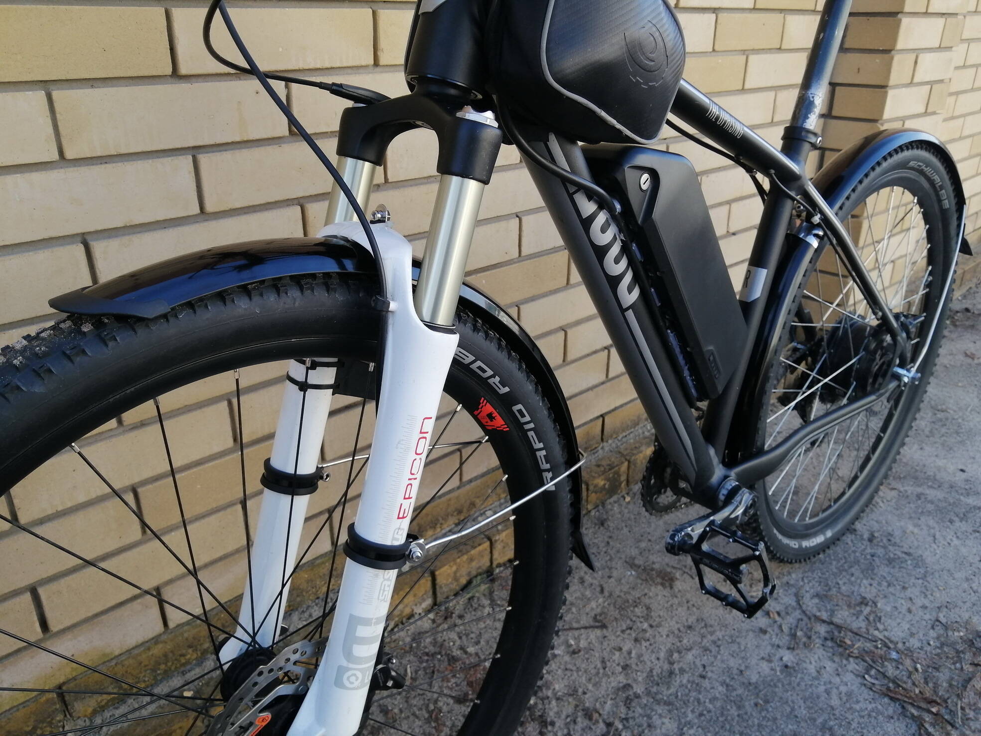

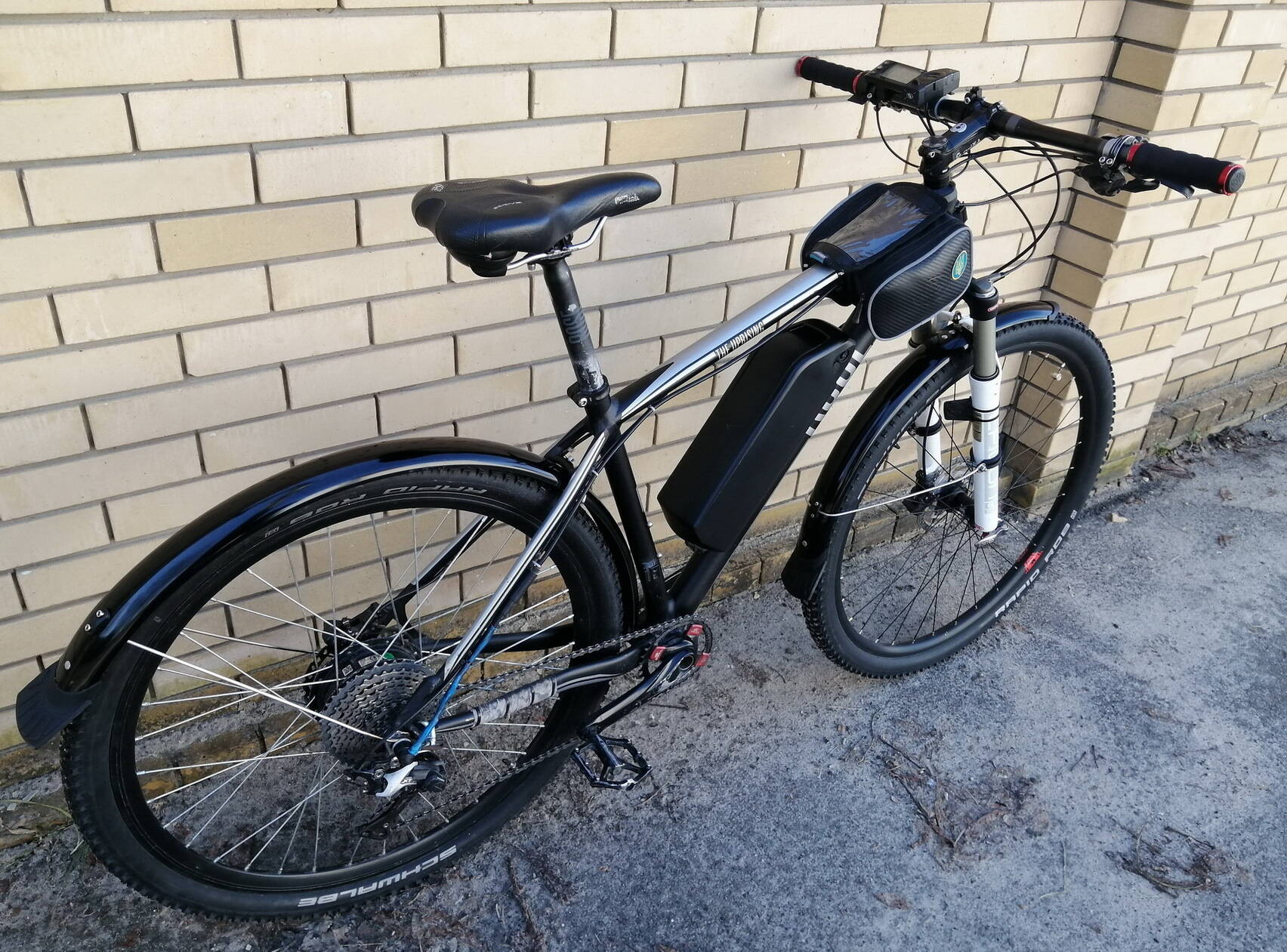

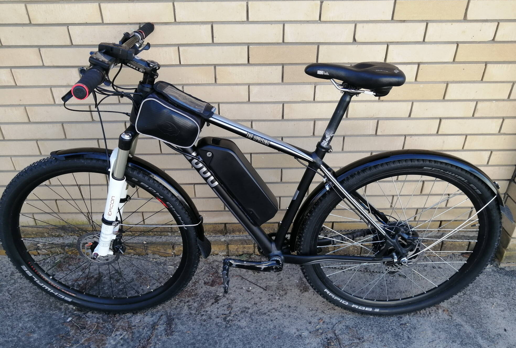

Велосипед собирался для себя. Установлен оригинальный редукторный мотор заднего привода BAFANG мощностью 500 Вт, напряжение 48V, крутящий момент 48Nm. Установлен с усилителями дропаутов.

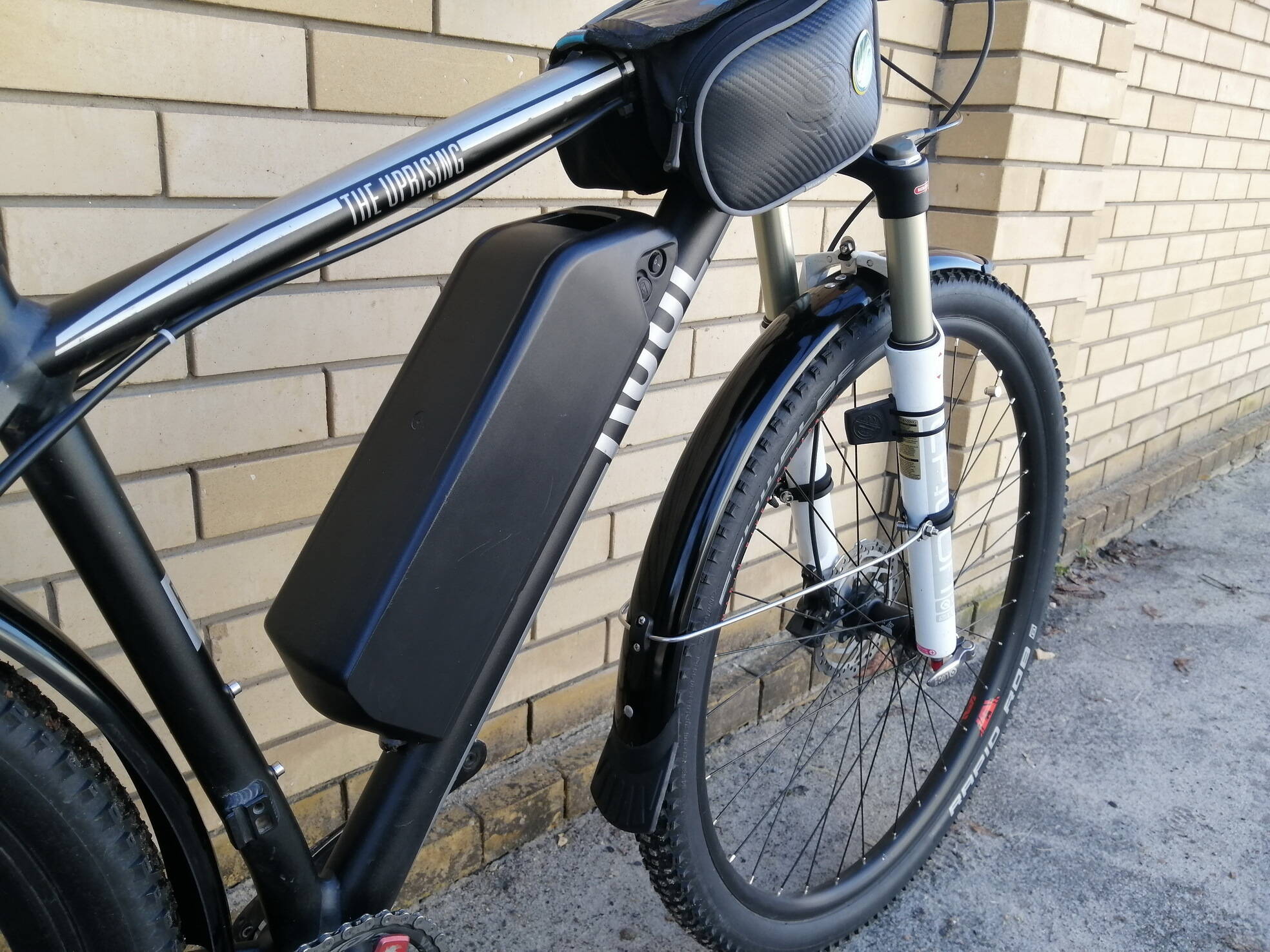

Аккумуляторная батарея 720 Wh (ёмкость 15 Аh).
Батарея собрана из лучших элементов 21700 Samsung 48Х, имеющих запас 3000 циклов заряда.
Скорость до 40 км/ч.
Запас хода до 100 км.

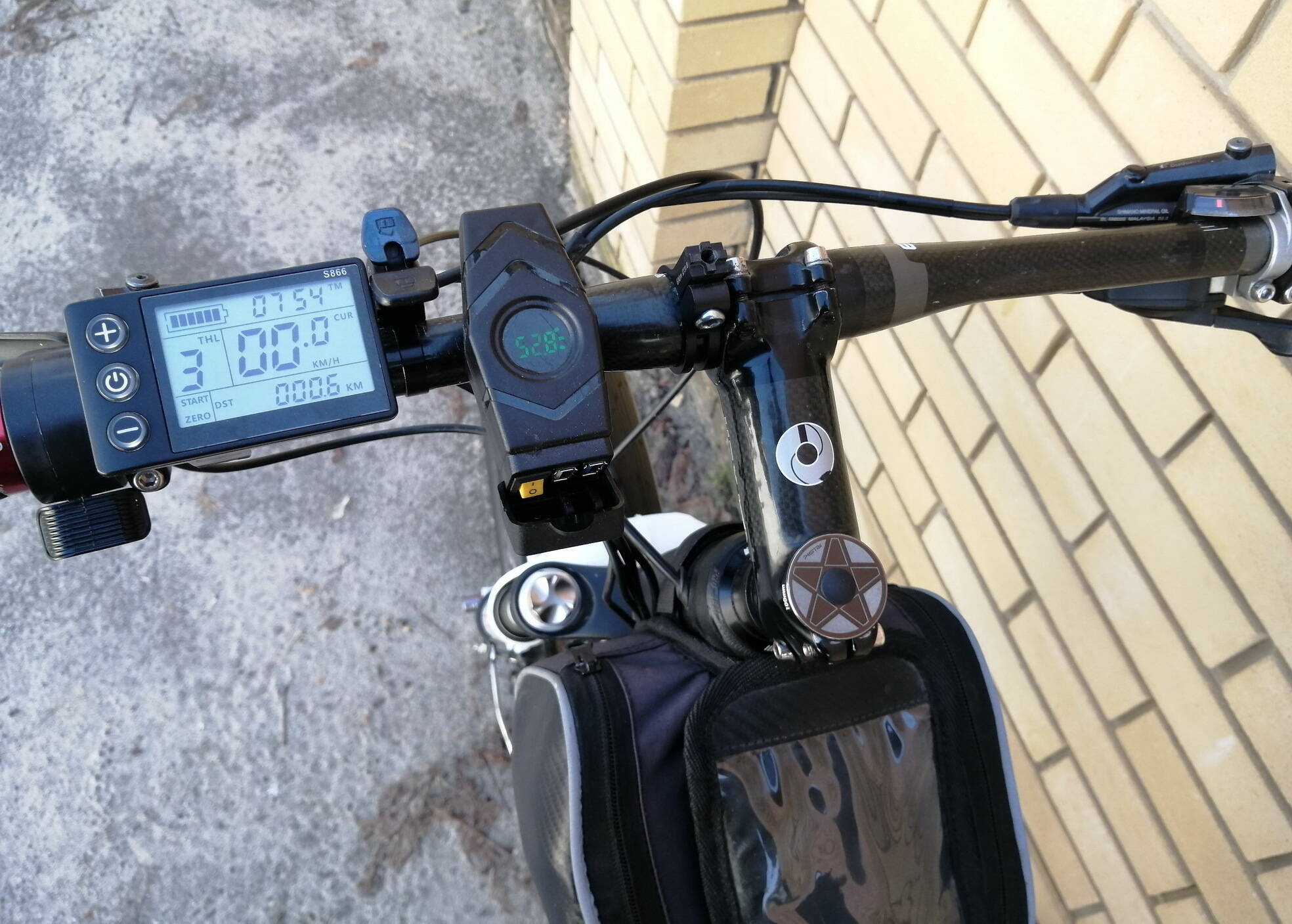

На руле установлено устройство, показывающее вольтаж аккумулятора (чтобы видеть реальный остаточный заряд) с двумя USB выходами для зарядки телефона и фары (можно использовать батарею в качестве power bank).
Характеристики
Рама: L (19“) на рост 172-185 см
Колеса: 29“ + щитки в комплекте
Вилка: воздушная SR Suntour EPICON, ход 100 мм
Тормоза: гидравлика Shimano Deore M6000
Задний переключатель: Shimano Deore XT M8000 Shadow+
Манетка: Shimano Deore SLX (11 скоростей)
Кассета: Shimano Deore SLX M7000, 11-46T
Втулка: Marin на пром подшипниках, 15 ось
Передняя звезда: VXM 32T
Покрышки: Schwalbe Rapid Rob 29” x 2,1
Руль – карбоновый Earrell
Вынос – карбоновый txch 100 мм
Шатуны: Shimano Deore FC-M622 (175mm)
