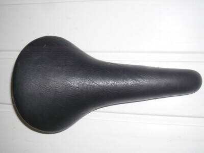

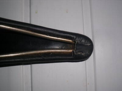

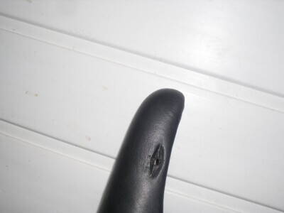

Берешь кусок кожи по размеру, кожа должна тянутся и не сильно толстая, намазал клеем саму кожу и седло, куришь 15 минут, феном чуток разогрел клей на коже, начинать с носика надо, и в перед, делать легче всего вдвоем один держит другой натягивает( смешно получилось :lol: ) до краев дошел подмазал клеем на внутреннюю сторону, на носике по любому надо будет кожу разрезать чтобы аккуратно завернуть. ВОТ И ВСЕ)))

СообщениеДобавлено: 05.08.2013 21:20
Сообщения: 1629
Город: днепропетровск
Зарегистрирован:28.06.2012
клеем по поролону - плохо.
