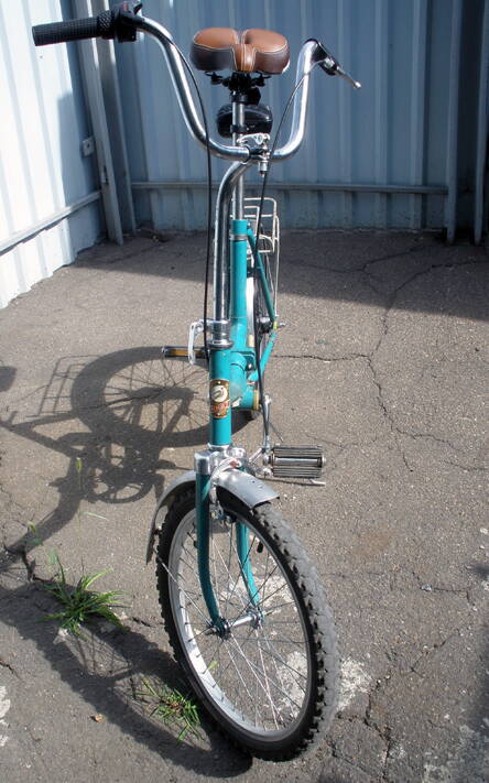

Итак продолжу.
Велосипед, и при детальном осмотре оказался Аистом!!! )))
Но уж второй - точно Десна 2)
Разобрал, почистил раму, заменил подшипники на рулевой, перебрал и отрегулировал каретку и поменял клинья.(теперь шатун не бьет по вилке)
На планетарку поставил звезду на 16 зубов (в родной комплектации была 22).
Собрал без крыльев и багажника.
Пришлось повозится с задней вилкой...не лезла втулка...
И на сегодняшний момент примерно так -

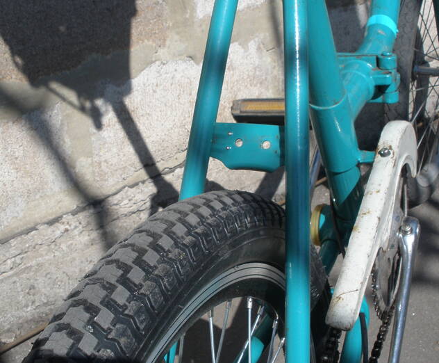

По поводу зазора между колесом и кронштейна под багажник-крыло.
Я конечно извиняюсь.. с размышлениями я протупил, дело не в ободе (он в любом случае 20") а в покрышке.
Но тем не менее проблема есть -
Колесо при установки сильно уж упирается в кронштейн (и это без крыла и винта с гайкой)
Буду что-то думать..

СообщениеДобавлено: 17.04.2013 17:41
Сообщения: 1599
Город: Латвия, Рига
Зарегистрирован:28.11.2010
А если использовать двухсостовные крылья? Одну половну до мостика, вторую за.
СообщениеДобавлено: 17.04.2013 18:17
Сообщения: 67
Город: Донецк
Возраст: 58
Зарегистрирован:14.02.2013
Ага... спасибо за наводочку. Буду спрашивать у местных воротил.
Можно конечно другую покрышку поставить...но эта сильно нравится)
