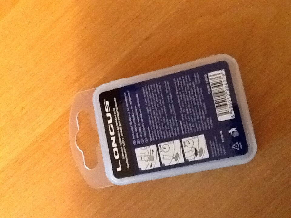

Зачем горячая когда есть холодная?
Тьфу тьфу, эти латки спасали пару раз. Быстро и качественно.
