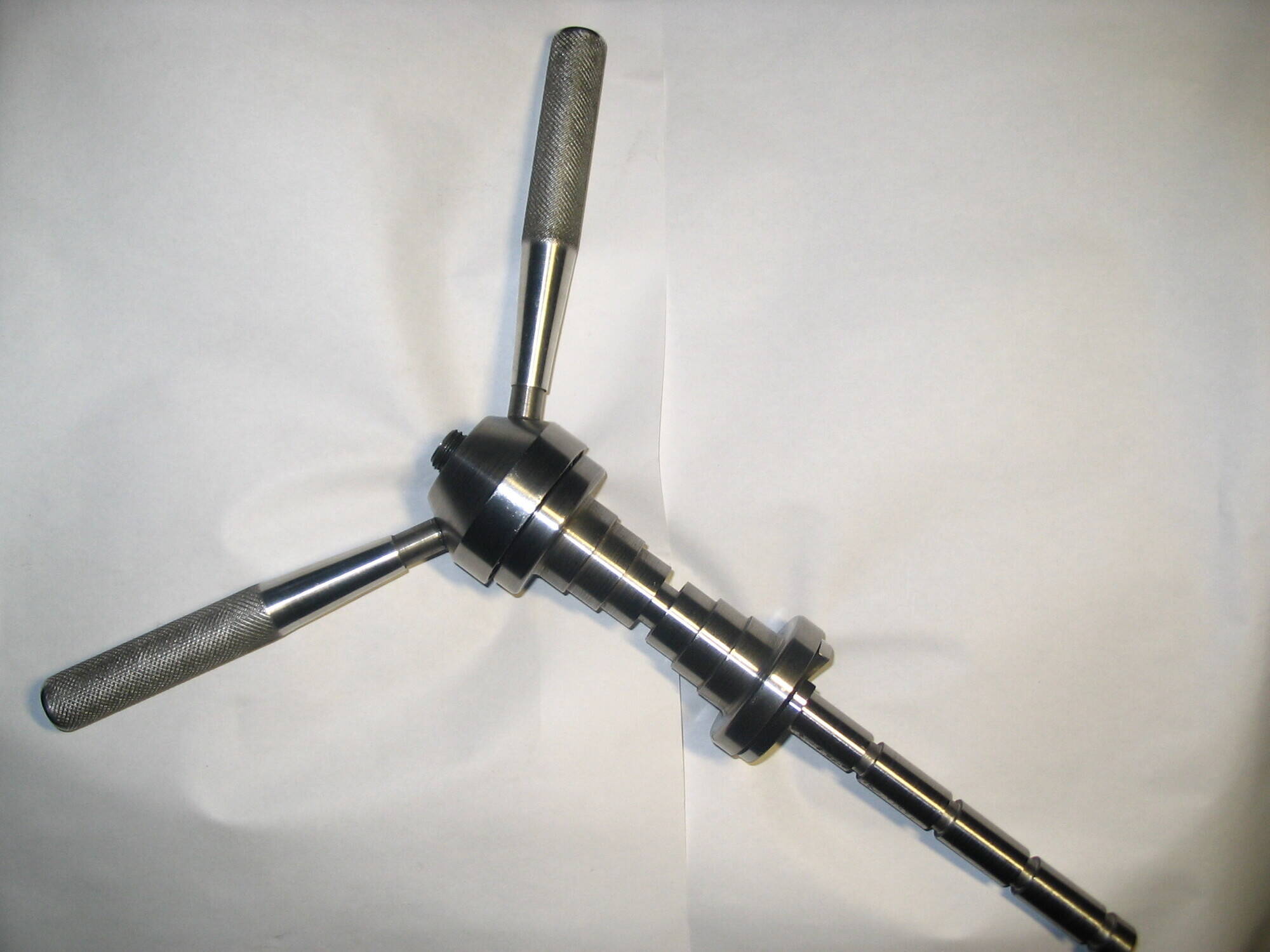

Знаю не по наслышке... Лучше метал или правильный пластик на ручках с насечками (накаткой) чем резина.
Это мой пресс собственно разработки и, кстати на упорно-радиальном подшипнике во вращающейся части.
Для удобства хранения или перевозки все разборное (рукоятки тоже).

XTRECH, я тоже знаю не по-наслышке, т.к. сам давно работаю на производстве, поэтому могу сказать: нет однозначных решений по-поводу применения материалов на ручках инструментов. Любой "правильный" пластик скользит в промасленых руках, эластомеры лучше справляются с этой работой, но до определенного времени, потом они тупо расползаются, так же ведет себя и резина. Насечка на металле тоже не панацея, так что на вкус и цвет фломастеры все разные. :wink:
Ну и по Вашему инструменту скажу: да, неплохо сделано, я давно хотел себе что-то подобное сваять, закос под фирму, а потом перехотел - работы немало, а смысл? Бюджет такого пресса однозначно ощутимо выше будет, а работоспособность простого агрегата не хуже, разве что удобность поменьше. :roll:

Да, не возможно не согласится с доводами... Но как было сказано: ...так что на вкус и цвет фломастеры все разные...
пресс делал для собственного удобства и не задумывался о всяких там экономических выгодах в производстве.
Если честно, то вышло довольно не дорого.

XTRECH, осмелюсь спросить: свой аппарат делали в сыром металле или как?
Я свои калю, ибо сырой металл может преподнести неожиданный сюрприз, поэтому и затраты растут.
Ну а если оставлять так, то работы, конечно, поменьше будет.

Честно, не помню... Делали лет эдак 8 назад. Вроде как 65г без закала. Шток - 40х. Оси ручек сырые, Рукоятка ручек - дюраль с накаткой.
:shock:
Рессорную сталь переводить на это дело? Марнотратство! :yes:

Да были куски, вот и сделали из чего подошло... :D
