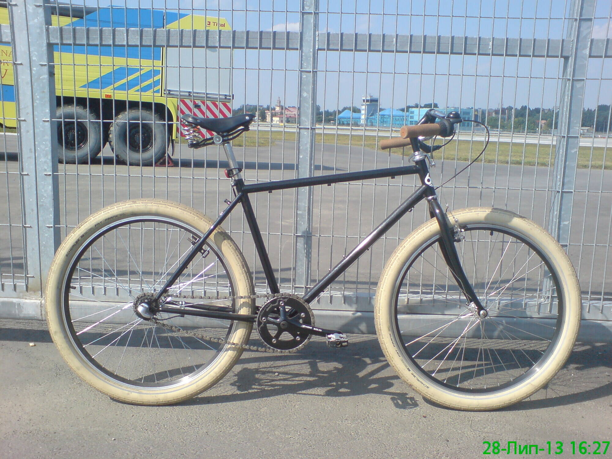

СообщениеДобавлено: 28.07.2013 14:44
ого-го сколько полезностей ))) ...
ну фотоотчитаюсь с медленной и тормозящей втулкой.
что б не повторятся, ощущения сдесь http://xt.ht/phpbb/viewtopic.php?f=76&t=112388&start=15

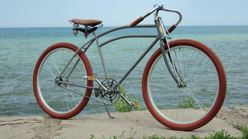

Поясніть мені будь-ласка, хто знає, для чого ця "приблуда" на вилці ? зустрічав такі з пружинами і ще різні варіанти ... яке практичне застосування ? посилення вилки чи що ?це ж не може бути просто елемент дизайну ... нє, в даному випадку це виключно декор ,але в нього повинні бути якісь тех.корні.
rrb.jpg [ 72.84 КБ | Просмотров: 2202 ]
СообщениеДобавлено: 06.08.2013 07:59
Сообщения: 1126
Город: Питер
Возраст: 71
Зарегистрирован:21.04.2011
Думается - "корни" такого десИгна на 1 рисунке - http://www.activexpo.ru/amortizatsionnaya-vilka.html

А чего ж ты не поставил Саксовскую планетарку? Там же в самом начале ветки были твои фотки планетарки Сакс Торпедо Драйгаг. Она и хромирована, по стилю очень подходит, и КПД у них самый высокий из трешек. И покупать - не надо было. Или там чего сломано было?
