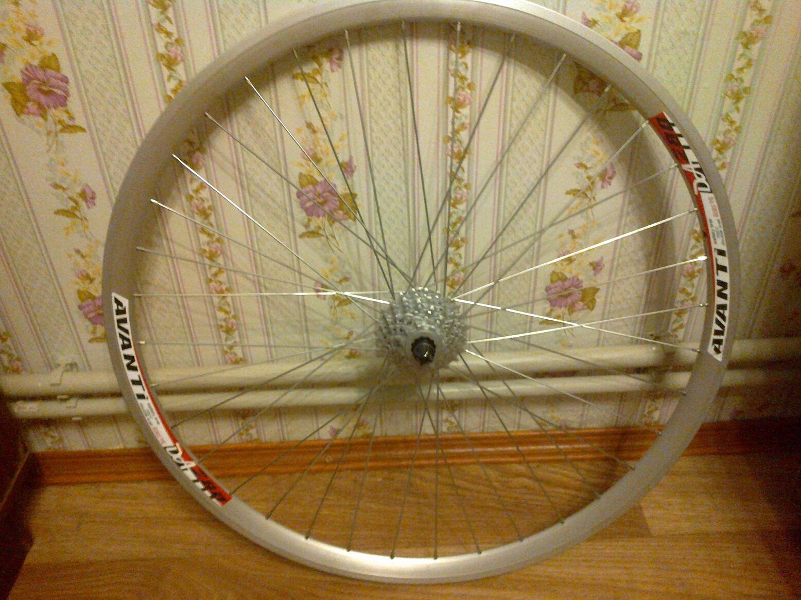

Сегодня приобрел заднее колесо: обод Avanti DA280, втулка кассетная Shimano FH-RM30, кассета M66 8 speed 11-23T, спицы стальные. Спицевать к сожалению не умею так решил заспицевать в том магазине где все покупал.

якщо не секрет скільки обійшлося повністю колесо?

Секретов никаких :smile:
Обод - 80 грн;
втулка - 160 грн;
кассета - 130 грн;
спицы - 18 грн;
переспицовка - 50 грн
и того 438 грн.

понятно. просто хотів спитати скільки такий обод коштує. бо недавно робив собі теж колеса але передне і задне.
мені обійщлося трохи дороще по 130 грн за обод.

На барабане вилсет на таких ободах, втулка правда под трещетку, стоит 230 грн. Вынос UNO от 40 грн
