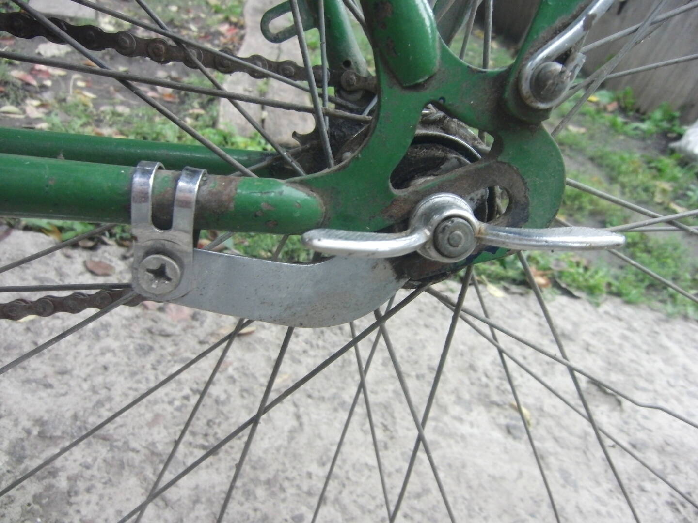

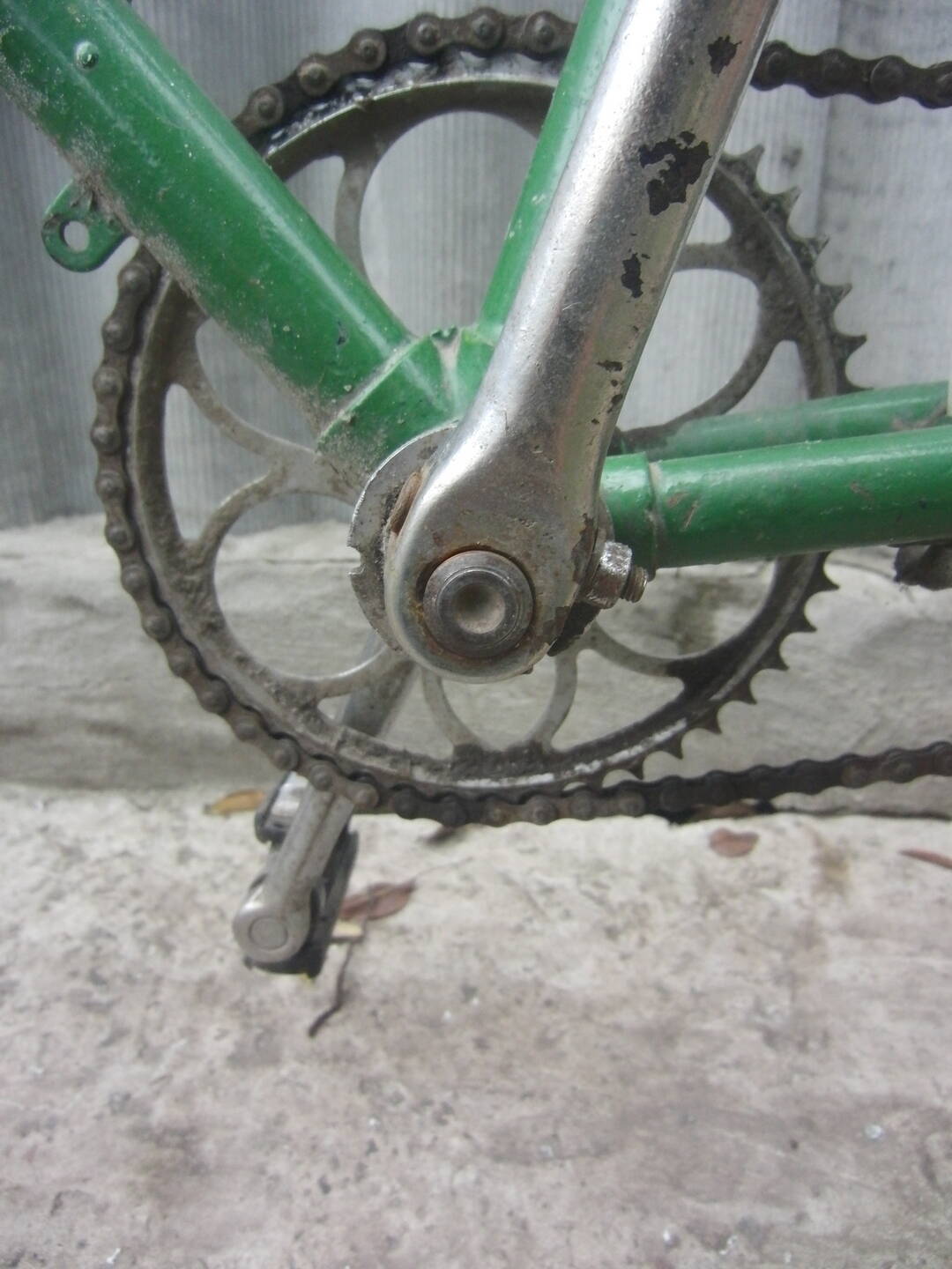

Всем здравствовать!
Вот в подростковом возрасте досталось чудо, на котором довольно долго катался и потом как-то оказался он заброшенный на дачу и долго про него не вспоминал.
Вот вспомнил, но сам ничего не смыслю. Прошу помощи, оцените его вид, возможно скажете примерно год, ибо крашенный и под сиденьем сложно разобрать цифры! Представляет ли какую-то ценность сейчас, есть ли смысл восстановить или может продать его, может кому-то он нужнее будет, чем просто загниет на даче

Можу помилятися, так як рамами "України" почав цікавитись тільки тиждень тому,але мені здається ,що ровер значно молодший ніж 71 рік ... і по номеру я б швидше прочитав 92 ... якщо таке можливо з Вашої фотки.
Цінність він може представляти тільки для Вас, як пам"ять про дитинство (юність), продати за 200-300 грв ? х.з я б відновив і мав хороший надійний апарат для дачі(дому) або ... крокодилити по повній, прикладів тут багато.(ІМХО)

Звезды,цепь придется поменять.Глянуть состояние втулок.Если все нормально,на задней нет износа от приводных роликов,оставить.Проверить не изношен ли тормозной барабан.все хорошенько вычистить и смазать.
Поменять резину.Для начала будет достаточно)

Велосипед где-то начала 80-х годов.
В 90-е уже не ставили металлических шильдиков и штампованных багажников.
Я бы поставил трешку планетарку и щиток на цепь. Тогда велик еще много лет пробегает.

Классная дачная тачка. Сам двумя подобными пользуюсь, только слегка "причёсанными" и очень доволен. Считаю ашан-обвес лишним. Понятно, желательна полная переборка с дефектовкой. Седуха эта представляет некоторую ценность - из него можно сделать действительно классное седло. Но для дачи оно не совсем. И мочить его просто так не желательно.
Как и коллега BOOTSMANN, отношу раму к 80-м, где-то к середине. Но сам вел - сборная солянка, на барахол явно пошли Турист, м.б. Стартон и ещё какой-то дорожный, возможно не один.
Задняя звезда убита - уже влёт на деньги. Гривен на 5-10 :). Значит и цепь. А вот переднюю звезду жалко (цепью с песком поело, похоже) - такие звёзды считались лучшими и долговечными - я специально искал даже. Она не цельноштампованная просто из листа, а имеет специальную форму с буртиком под цепью... Но песка боится, как любая самая дорогая железяка.
Рама имеет небольшой горб, но в данном случае можно мириться. Разобранную раму нужно проконтролировать и отрихтовать - коллега step очень доходчиво описал процесс здесь.
Преимущества современных приблуд типа картриджной каретки и шатунов под квадрат сильно преувеличены, а при недорогих комплектующих просто отсутствуют, так что советую не заморачиваться. Для справки, чтобы НОРМАЛЬНО пределать этот узел, придётся потратить ОТ 400 грн. Так что лучше сосредоточиться на аккуратной переборке того, что есть. Берегите советскую мелкую комплектуху - подшипники, чашки-конусы. Если клинья и ось не съедены - пускайте в дело. Новые клинья из магазинов... Лучше под дешёвый квадрать переделать :).

Ого! Благодарю всех, сколько интересного узнаю)) Удачно я к вам попал)) Так и думал, что приблизительно 80-х годов!Но я так понял он кап ремонта заслуживает)

конечно заслуживает. Можно такую бомбу сделать. Покрасить кастомно. посмотри в сети про апргрейд украины. Ничего не меняй, просто разбери-помой-смажь-собери. Все! Может покры придется сменить. хотя я на порепанных уже год езжу. ниче так. :roll:
