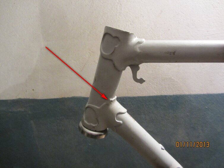

Да, и вот эти вещи на своей раме 91 (кажется) года, которая пошла на Табуретку, я напильником убрал. Очень уж они в глаза страшно бросаются. Это технологические электросварные прихватки - раму в кондукторе собирают на таких прихватках, она уже держит форму, и потом узлы макают в припой.
У меня на олимпийке такие же есть, даже больше, но снизу узлов.
