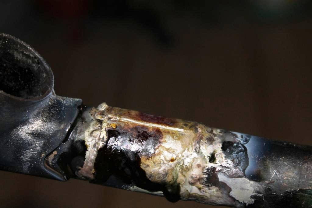

Интересно, что у меня когда-то подобная рама (это точно 542? у меня "хохлома" была на рулевой ещё) тоже пошла погулять после пайки латунью (бонки) - видать перегрели. И тоже такая странная нитевидная трещина развилась. Предположил, что сталь там не совсем водопроводная - никто не опроверг пока.
У Вас опыт, возможности, а вы ещё спрашиваете! Тут бутербродов недоедаешь, горелки какие-то лепишь, потом сварочный пост собираешь, потом навыки нарабатываешь кривыми ручками...
:D :D :D
Там внутри, по идее, в трубу впаян ещё усилитель, но как-то странно трещина пошла. Да по-любому, красивую накладку можно сделать.
Вот я как-то разрезал раму Туриста 92 г (это верхняя труба, усилитель виден):

Ну вот наконец дошли руки до ремонта вышеописанной рамы. Выкладываю подробное описание процесса.
IMG_6848.JPG [ 288.59 КБ | Просмотров: 1869 ]
Исходные материалы: Рама В-542, МАРР-газ для пайки домашних холодильников, ножка для мебели из Леруа-Мерлен за 47 рублей, импортный серебряный припой в обмазке флюсом.
Ножка удачно подошла для изготовления заплатки как по диаметру, так и по толщине металла.
Места будущей пайки зачистил металлической щёткой на дрели, заодно посрезал все бонки, крючки крепления насоса и петуха за ненадобностью. (планируется односкоростной велосипед для местных поездок за пивом и на озеро)
IMG_6850.JPG [ 48.34 КБ | Просмотров: 1869 ]
Для начала пропаял трещину, вырезал и подогнал заплатку
IMG_6851.JPG [ 61.46 КБ | Просмотров: 1869 ]
заплатка на месте стянута хомутом для плотной облегаемости
IMG_6852.JPG [ 65.87 КБ | Просмотров: 1869 ]
Пропаял (фотоаппарат не поймал цвет, на самом деле металл ещё красный)
IMG_6854.JPG [ 39.75 КБ | Просмотров: 1869 ]
Охлаждаем в снегу.
IMG_6856.JPG [ 119.85 КБ | Просмотров: 1869 ]

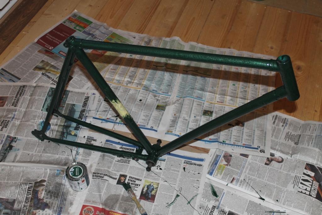

Пошёл процесс покраски. Как обычно это хаммерайт молотково-зелёного цвета кисточкой.
IMG_6857.JPG [ 94.33 КБ | Просмотров: 1869 ]

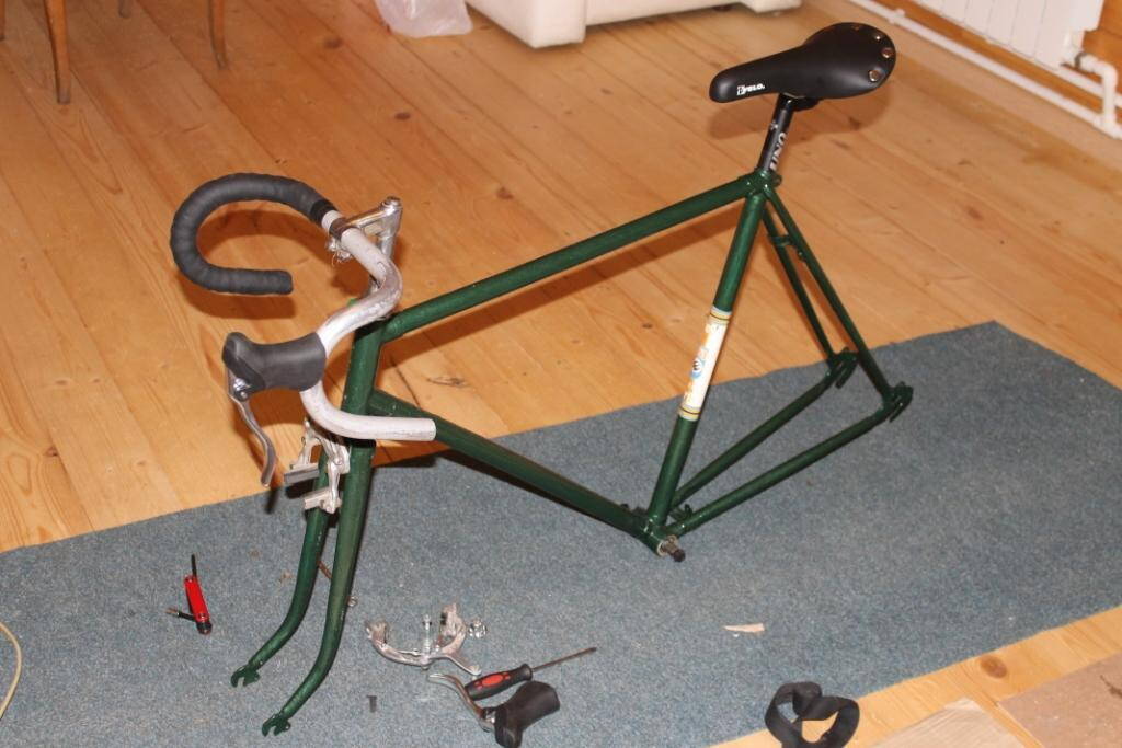

Ну и на следующий день после того как краска подсохла начался процесс сборки. Пока нет колёс, думаю особо не заморачиваться, а купить готовые на базаре в сокольниках.

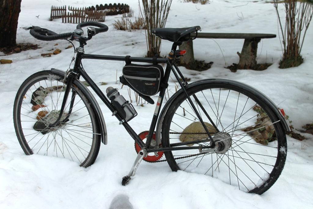

"Сбылась мечта идиота" и вот я стал владельцем коробки, в которой помимо двух газет на басурманском языке лежало вожделенное:
IMG_7021.JPG [ 81.15 КБ | Просмотров: 1682 ]
Вот как выглядит теперь стартон с новым седлом В-17 стандарт:
IMG_7028.JPG [ 85.72 КБ | Просмотров: 1682 ]
IMG_7030.JPG [ 117.63 КБ | Просмотров: 1682 ]
Ну а паяный В-542 наконец-то обзавёлся колёсами и теперь это фикс.
IMG_7032.JPG [ 103.66 КБ | Просмотров: 1682 ]
Понятно что данная рама, тем более паяная для фикса не очень подходит, но собрал для "попробовать" а вдруг понравится. Тест-драйв откладывается по причине несоответствия дорожного покрытия на улице шоссейной резине 622х23.
Обода двойные rainbow rims кетайские, втулки xenium, оттуда же, резина Maxiss detonator, хотя всё это уже ближе к фиксеровсклму форуму.
