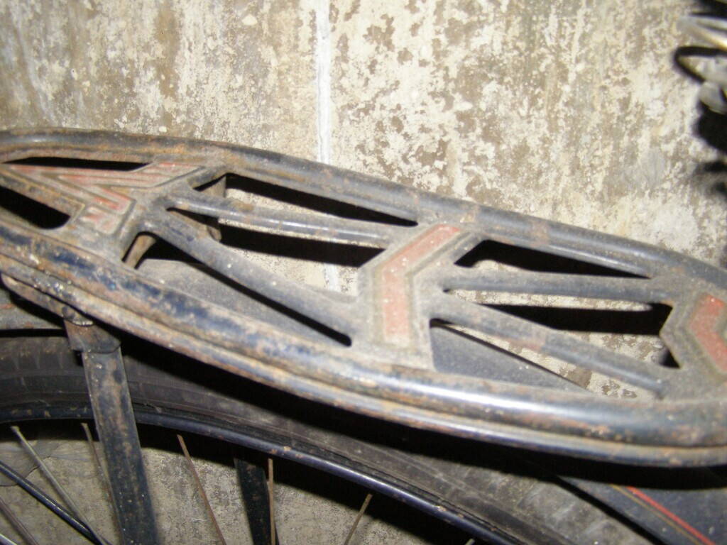

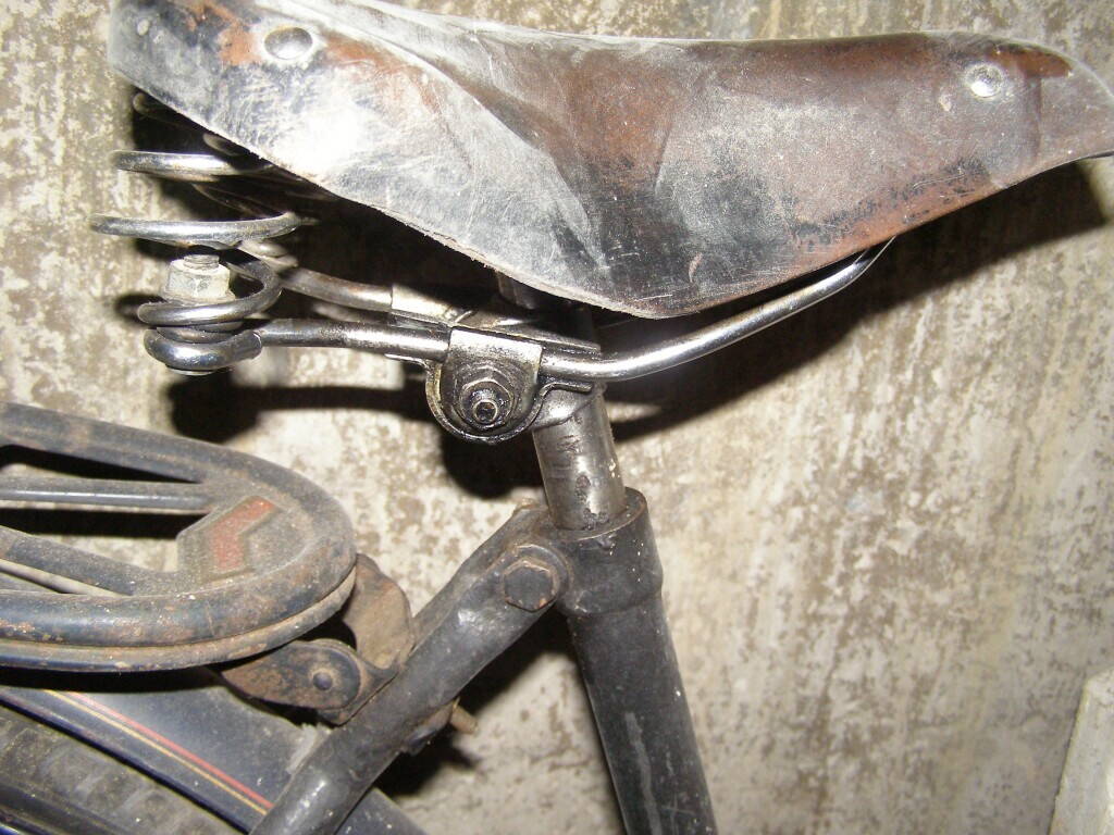

Здравствуйте! На новогодние праздники сфоткал велосипед, но не смог определить его принадлежность. Фотографировал в подвале гаража, под лестницей, получились только крупные планы. Хозяин утверждает, что велосипед 1946 года - где-то он видел это число на раме.
Велосипед с дамской рамой, но колеса на 28 дюймов. Шильдика нет, система под квадрат, надписей на втулках в темноте не увидел. Рама крашенная, система и шатуны тоже крашенные, обода и крылья имеют цировки, багажник тоже в родной окраске. Задняя покрышка современная, передняя имеет надпись с ГОСТом 49-го года. Седло и педали - вроде ХВЗ.
Что это - трофейный "немец"? Ваше мнение?

Фотографии г..., багажник рижский, но, у рижских вроде одна перемычка на раме, возможно рижский сразу послевоенный, из довоенных деталюг, или сборная солянка, тормоз там ИМХО не в тему..., сидуха тоже, звонок похоже, как у меня "Волго-Вятский СНХ"

Судя по фоткам - "сборная солянка" :shock: . Рама, система, руль - похоже немец (сразу-послевоенная "Мифа"???), колеса, крылья багажник - "Рига-10" мужской, седло ПВЗ, защита вообще непонятно от чего-то импортного 60х годов.
...Ну вообщем так по фоткам показалось :oops: . Кстати, фотки довольно информативны :yes: .

"Рама от немецкого довоенного велосипеда, марку не определю, но точно не Мифа и не Диамант. Остальное - сборная солянка. Багажник - от Риги, седло - 80-х годов универсальное и т.п.
