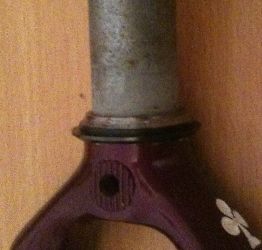

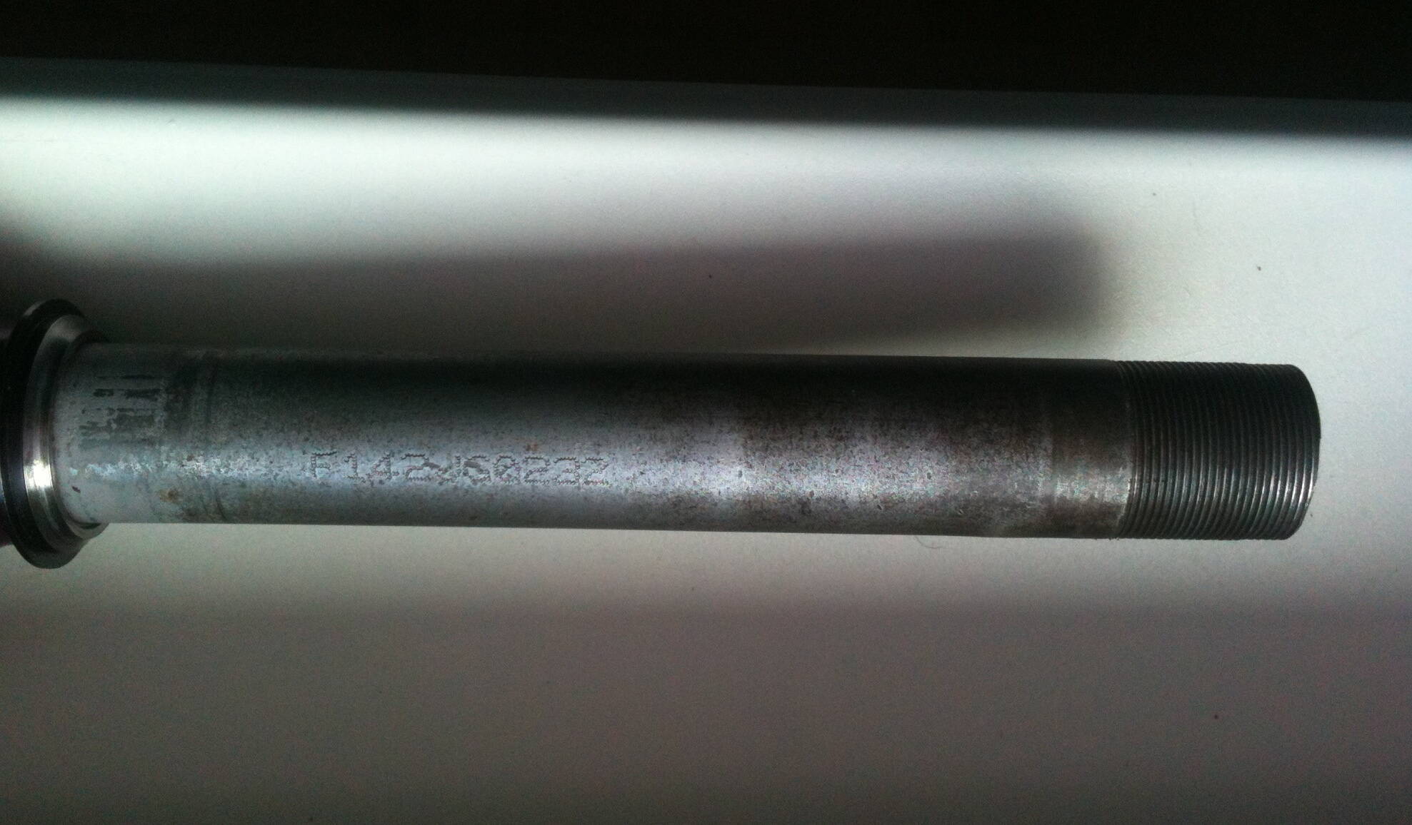

:sos: Как нарезать резьбу на штоке дюймовой влки colnago?
резьба мелкая, плашка стоит 600 грн, это дороговато, чтобы продлить резьбу на 1см... :eek:
на токарном станке проблема закрепить вилку, резать и заного варить, как-то не хочется... :facepalm:
Очень благодарен за любую информацию!!!!

Не надо этого делать - просто поставьте проставочное кольцо(кольца). Их и самому несложно сделать, а если есть доступ к токарному станку - вообще элементарно.

Правильно ли я Вас понял, под кольцо что на картинке нужно поставить шайбу, но тогда оно не будет зафиксировано, т.е. будет ход в вилке...

Никоим образом. Сверху, под гайку.

кажись понял... под верхнюю чашка (что на фото) подставит шайбу, на 0.5 см. так?

Мне в свое время токарь делал так:
1.Сделал оправку нужной длинны(в моем случае из шестигранника) с конусом на конце
2.На оправку(не вынимая ее из патрона) ставится вилка и подпирается центром со стороны резьбы
3.Дорезается резьба на нужную длину
4.При необходимости обрезается лишняя резьба сверху(вручную-ножовкой или шлифмашинкой) и снимается фаска.
Однако нужно знать какая резьба на штоке и ее шаг(если резьба "дюймовая" и ее шаг не соответствует ГОСТ,то токарь врядли вам поможет)

НЕ ПОД чашку, а на чашку. Проставка немножко выше чем участок штока без резьбы. Сверху проставки закручивается гайка, шайба и контрагайка.

В том то и дело,что на советских ракетах была метрическая резьба,а на буржуйской вилке может быть дюймовая,и шаг такой резьбы измеряется не в миллиметрах,а в нитках на дюйм(TPI-thread per inch) и на станке может просто не оказаться нужной скорости подачи резца :sad:
В общем удачи ...

ВСё зависит от конкретного имеющегося станка . Ракета тут ни при чём . Разговаривать нужно со специалистом .
Найди лучше механика , в которого есть нужная плашка и за нормальные деньги это сделает .
